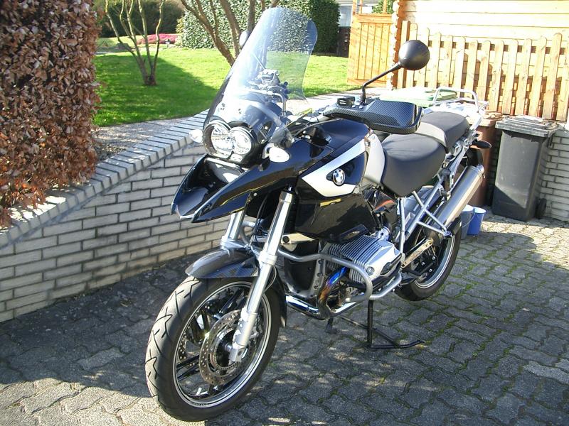

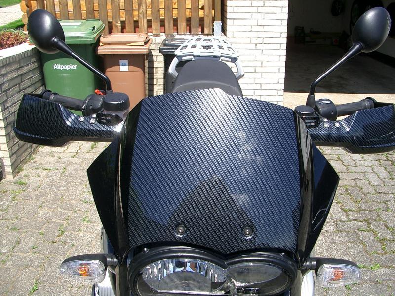

Tourenscheibe "ProgressSystem" von Wunderlich
Habe mir die Tourenscheibe "ProgressSystem" von Wunderlich zugelegt
Meine Daten:
2008er 1200GS
Größe: 184
Sitzstellung: niedrig
Helm: BMW6er
Windgeräusche und Verwirbelungen sind, je nach Geschwindigkeit, nicht/kaum vorhanden bzw. drastisch reduziert.
Bis ca. 90 km/h kann ich meist sogar mit offenem Visier fahren.

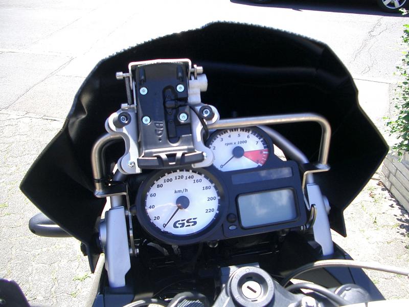

Durch die zweite kleinere graue Scheibe ist der Blick von vorne auf die Instrumente sehr schön verdeckt.
Der zusätzliche Bügel (Versteifungsstrebe) biete eine exzellente Möglichkeit um z. B. ein Navi zu befestigen.
Die Aussage "...einfach die obere Scheibe mit wenigen Handgriffen entfernen..." ist allerdings ein Witz. Das kann man vergessen. Ansonsten bin ich sehr zufrieden!

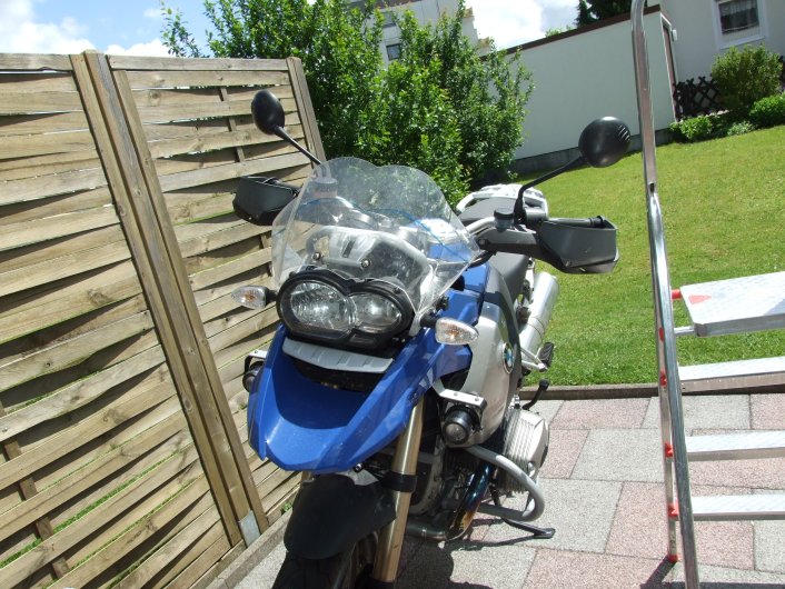

ich habe es nach längerem Hin und Her so gelöst: Ich habe das originale einfach abgesägt. Zuerst hatte ich es noch 10cm höher, aber dann hatte ich die Verwirbelungen direkt unter dem Helm am Hals.

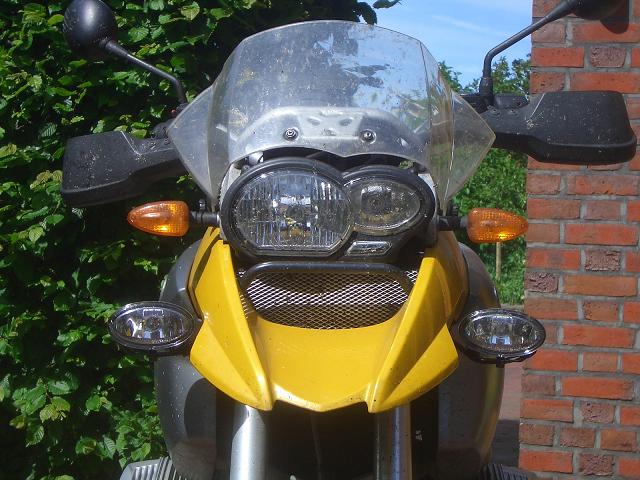

mmmh... das liest sich ja wie meine Geschichte, oder meine GS...
Am Anfang war ich auch unzufrieden mit dem originalen Schild und habe es
einige cm abgeschnitten. Danach hatte ich mit den Verwirbellungen am Hals zu
kaempfen. Das war genauso unangenehm wir im Gesicht. Somit hatte ich
entschieden das Windschild noch weiter zu kuerzen. Sieht echt genauso aus
wie Juergen's... funny.
Nun habe ich mir eine sehr guenstige gebrauchte original Scheibe gekauft um
es noch einmal auszuprobieren. Vorhin bin ich mit einer Pappe, die ich oben
angeklebt habe rumgefahren. Diese hat das Schild um ungefaehr 10cm in die
hoehe verlaengert. War schon mal ganz gut... keine grosse Aenderung mit
derm Laerm, dafuer war der Windschutz ziemlich gut. Habe garnicht gemerkt
dass ich schon 120 auf der Uhr hatte... wenn man vorher den ganzen
Fahrtwind abbgekam fuehlt man sich jetzt wie im Cabrio...
Jetzt habe ich mir vom Baumarkt eine Art Plexiglas gekauft (UV bestaendiges
Polykarbonat oder sowas). Recht duenn. Flux ein Stueck anhand der Pappe
ausgeschnitten und mit Scotch durchsichtigem doppelseitigem Kleber an das
originale Windschild angeklebt. Bin es noch nicht gefahren... aber ich glaube
es sieht vorn A**** aus... mal sehen. Vielleicht mache ich noch 'n Bild.

Here you go... Soweit keine Ahnung wie sich dieses bei der Fahrt verhaelt. Die
zuvor ausprobierte Pappe in dieser Groesse hat sehr gute Windabweisung geleistet.
click the pic for more pics
Aussehen ist eine andere Sache; es ja auch erst mal nur ein Gedanke.

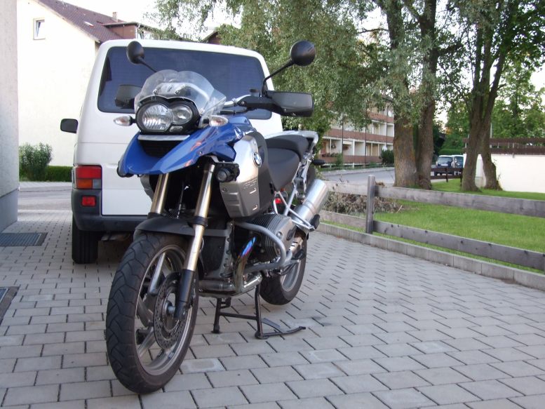

Servus Marc,
ja, ich gebe zu, Deine Idee mit dem Freßnapf hat mich inspiriert. Du erinnerst Dich an die PN?
Außerdem stelle ich fest, dass wir ähnliche Gedankengänge haben. Ich habe auch vor, ein originales Windschild zu verlängern. Allerdings möchte ich den abgeschnittenen Teil von meinem kurzen Windschild nehmen, mit 4 Schrauben und 1-2 cm Abstand an das originale Schild schrauben. Leider habe ich bisher kein günstiges Versuchsmodell in der Bucht gefunden. Da ich mit dem ganz kurzen jetzt erstmal zufrieden bin, habe ich auch keine Eile.
Achja, hier noch ein Bild vom ersten Schnitt.
Bis dann
Marc
Funktioniert eigentlich sehr gut... Ich bin nun ein bisschen damit gefahren und muss sagen, dass ich sehr zufrieden bin. Das einzige was ein bisschen peinlich erscheint ist das rumgewobbele der Scheibe im Stand. Ansonsten eine SEHR guenstige Alternative, die fuer 5 Euro und 10 Minuten Aufwand flux erledigt ist. Das teuerste war der Scotch 'Glas'kleber.
