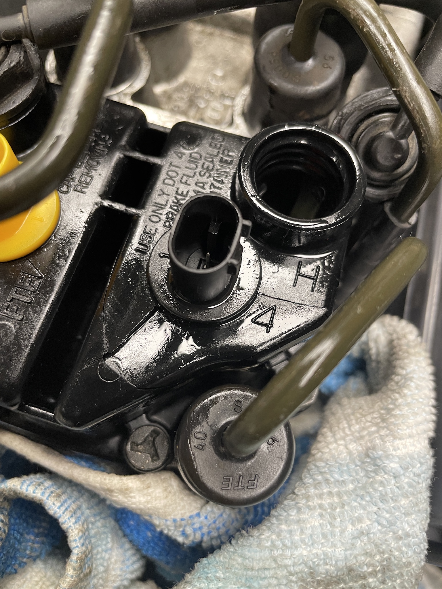

Blöd ist jetzt zweierlei:
1. Ich habe jetzt fast einen Liter durch den hinteren Steuerkreis gepumpt, mit dem habe ich angefangen, und bin noch weit weg von Blasenfrei. Ist das normal?
2. Ein Entlüfternippel war schon nicht ganz astrein am Sechskant, nu ist er rund. Welches sind da die richtigen? Doof auch, Entlüften von vorn.
zu 1. Hatte ich auch mal da muss man frisch abgestandene Bremsflüssigkeit langsam nachfüllen. Schon beim reinplätschern gibt es fene Luftblasen im Vorratsbehälter wenn man die klare schon x mal durchgepumpte füssigkeit die ja genauso neu ist wieder reinfüllt, also langsam. Auch mit Druck über Nacht stehen lasssen löst feine Blasen und dann geht es mit der ersten Entlüftung morgends raus. Zum Schluss noch mal den 1 ser gemacht ? 1-2-3- 1
bswoolf
bswoolf
18.09.2020
3.255
Hannover
V85TT und noch so einige Moppeds mehr
Zunächst mal ist ja jetzt alles Ok.
Gamechanger beim Befüllen der Steuerkreise war das Befüllen vonunten.
