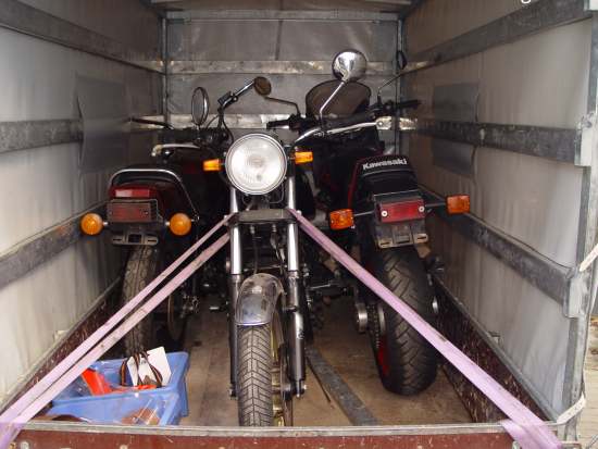

Danke für eure Antworten und die PN von Kai. Ich habe euch mal zwei Bilder beigefügt, Transport vom letzten Wochenende von einer 650iger und einer 1100er, die das Problem verdeutlichen. Leider war ich selber bei dem Transport nicht dabei. Ich werde wohl um eine Stellprobe nicht herumkommen, danke erst einmal für eure Antworten. Wenns dann nicht paßt, nehmen wir diesen und einen weiteren "einer" Anhänger.
Was schade wäre, denn der Anhänger gehört meinen Sohn und er transportiert hier ständig 3 Rennmotorräder, natürlich kein (Größen-)Vergleich zur Gs bzw Adv.

Genau.... leider kein richtiger Größenvergleich :rolleyes:
Wenn der Boxer anstelle der Kleinen vorne stehen würde könnte man sehen, wieviel Platz die Euter an den Bordwänden und der wesentlich breitere Lenker der 12er-Muh brauchen.
