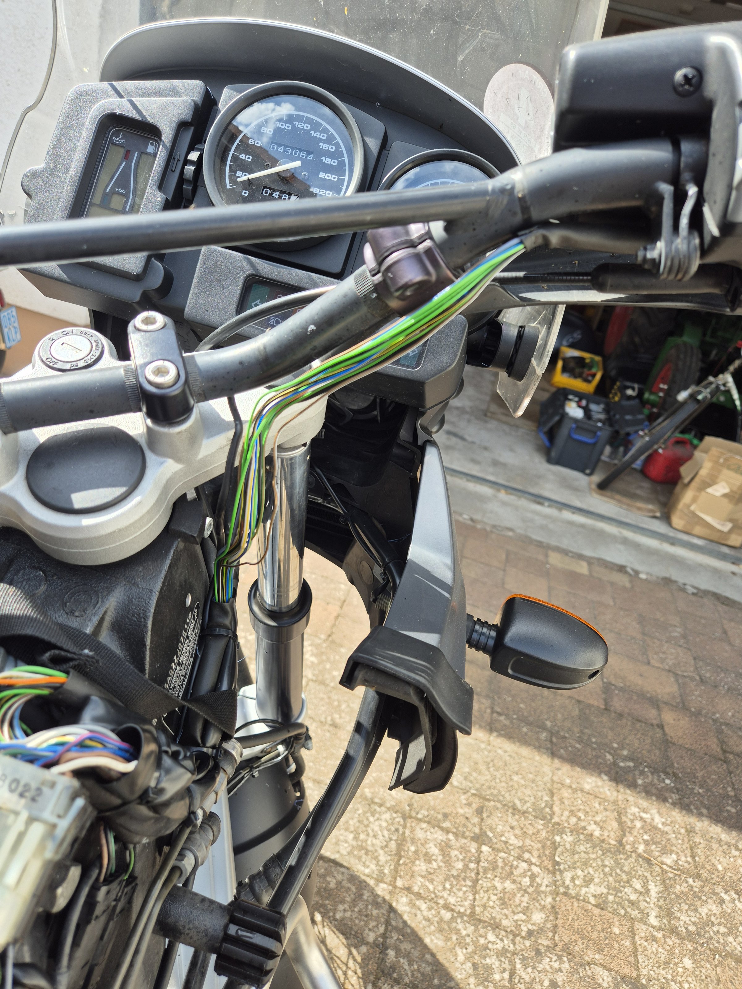

Hallo zusammen,
an meiner 1100 GS ist im Übergangsbereich Cockpit-Tank das Bougierrohr teilweise gebrochen, so dass die Kabel sichtbar sind. Wie kann ich denn das reparieren, so dass es auch gut aussieht? Ich hätte mit Band umwickelt. Habt Ihr hierzu eine Empfehlung?

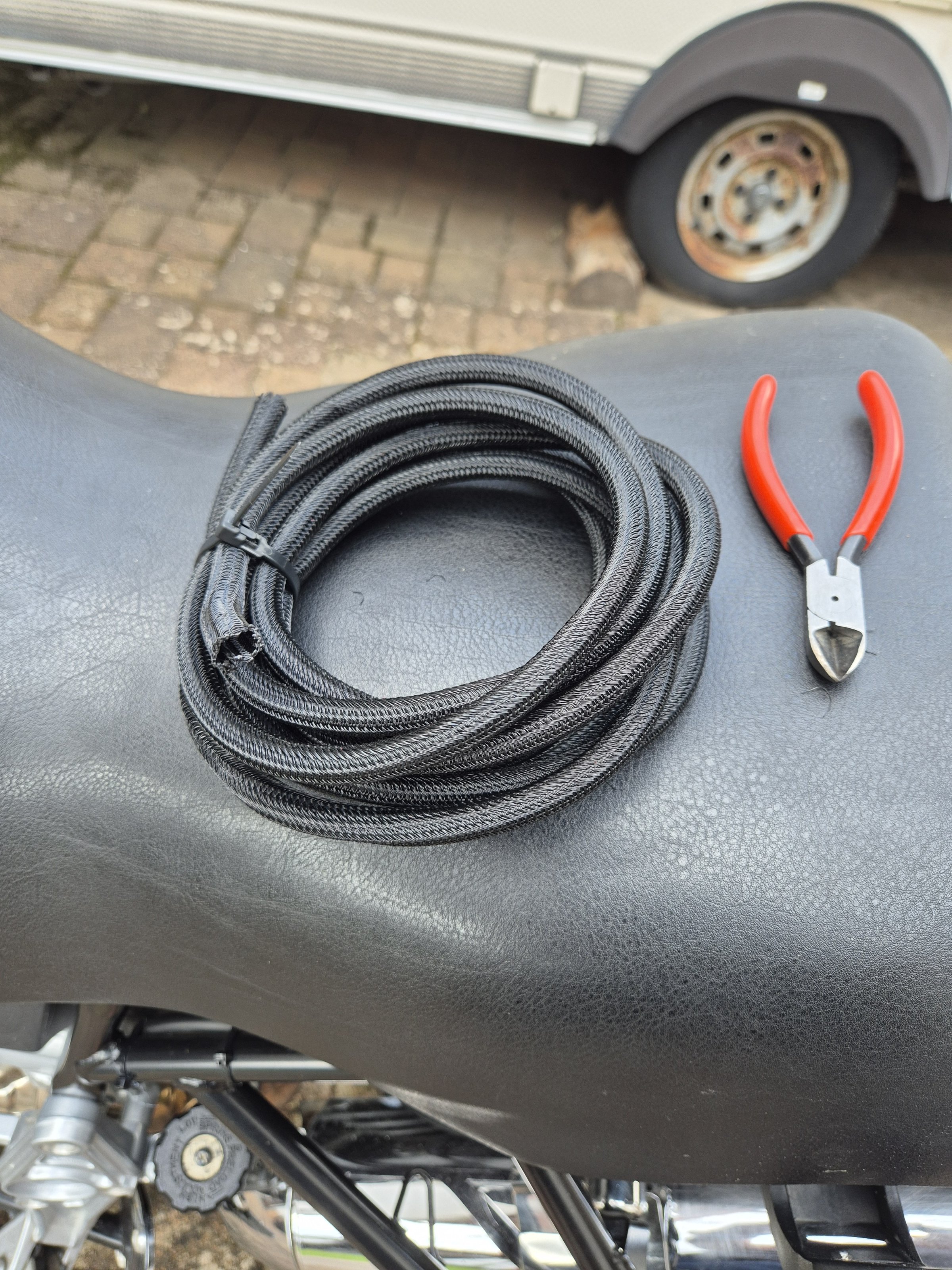

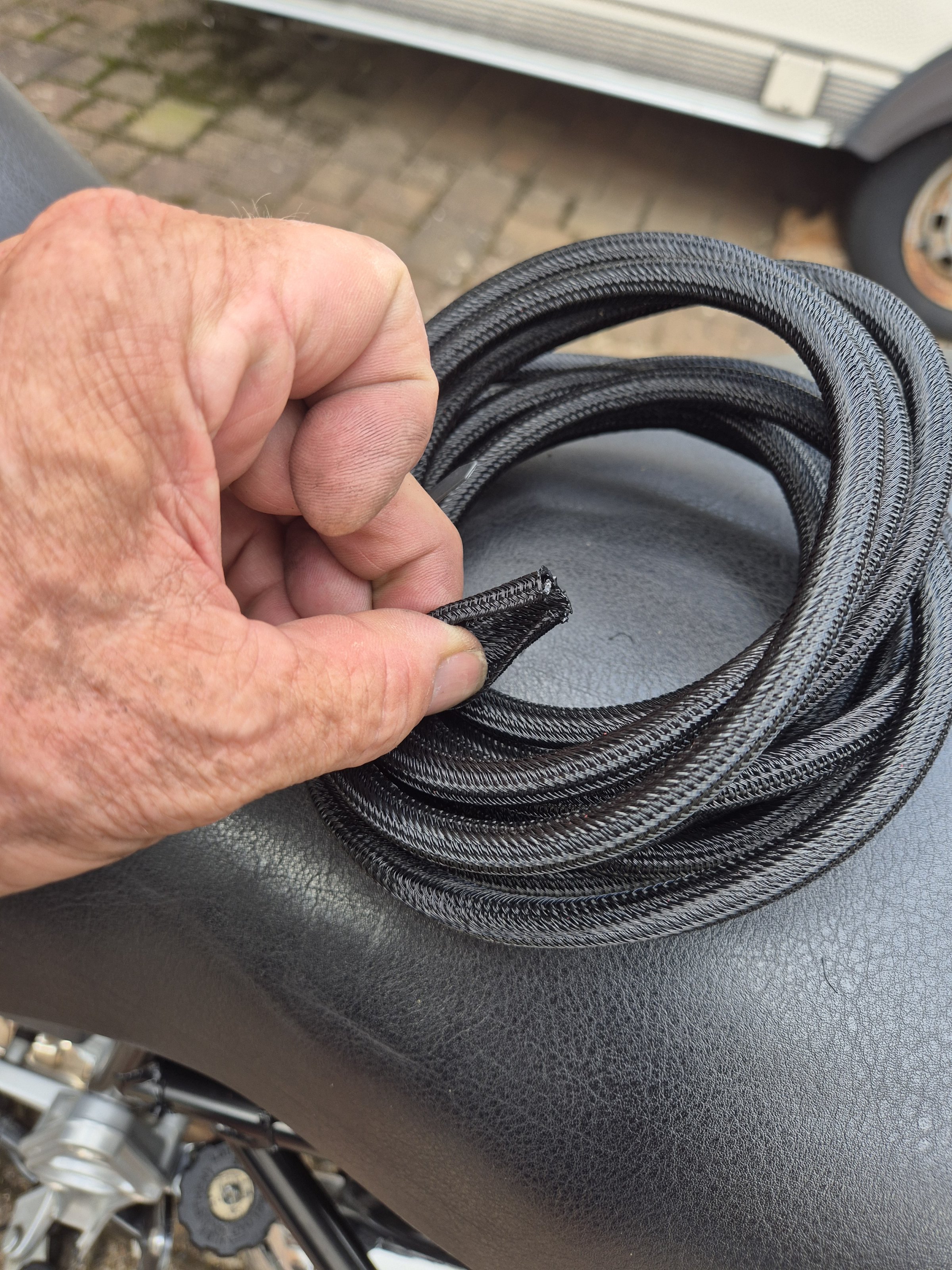

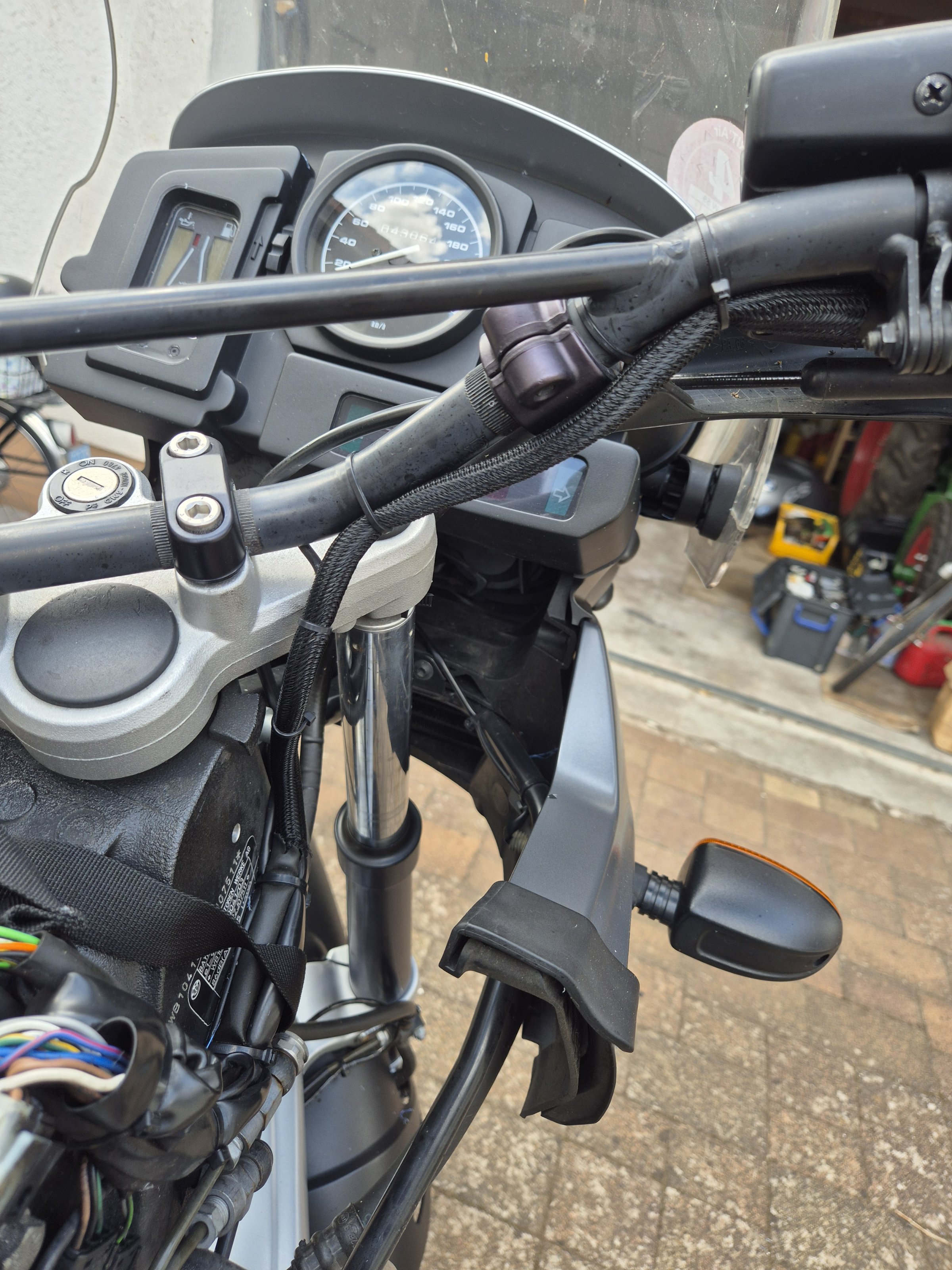

Hallo, hatte das gleiche Problem mit sich auflösenden Kabelschutzschläuchen (Bogierrohren).
Habe einen Kabelschutzschlauch, der seitlich offen ist und unter Spannung zugeht, verwendet. Der ist wasserdurchlässig, wie ein Gewebe. Es gab ihn mal bei einem bekannten Discuonter für'n Appel und en Ei. Bin gespannt wie das hält.
Gruß Manni

Übrigens, ich hab die gleichen Schutzrohre wie @Knuffi ..bestellt in verschiedenen Grössen, und dazu Gewebe Klebband...
Bin gespannt wie es sich bewährt..
