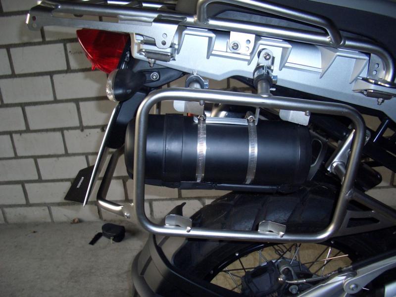

hier nun wie versprochen die Maße und Detailbilder:
- 10er Alu Rohr Stück oben 4,3 cm
- 6er Gewindestangen Stück oben 7,5 cm
- 10er Alu Rohr Stück rechts 3,4 cm
- 6er Gewindestangen Stück rechts 6,5 cm

Moin Michael,
sieht echt klasse aus und wird sofort nachgebaut. Die Dose ist schon bestellt und den Rest des Materials habe ich bestimmt noch im Keller.
Ich denke, größere U-Scheiben an der Innen- und Aussenseite der Box könnten die Festigkeit der Fixpunkte erhöhen.

nachdem mir der Durchmesser der original ToolTube zu klein und mir die Baumarkt-Kunstoffrohr Variante zu häßlich ist, habe ich mal dieses aus eine "SIGG" Alu Brotdose gebastelt
hi,
super idee,
habs gleich nachgebastelt:)
natürlich gabs bei mir nur die rohrschellen bei denen man den gewindestab M8 mittig an die angeschweißte mutter schrauben kann:( dadurch rutscht die brotbühse einige cm weiter nach oben, stört mich aber nicht weiter.
hab irgendwie nur kein vertrauen zu den schnappverschlüssen (für den deckel) hast du die noch nachgearbeitet oder zusätzlich fixiert???
handstreich
handstreich
27.05.2007
402
Winsen/Luhe
R 1200 GS Adventure 2007; K1300R 2009
...die ersten Tests mit Befüllung (Erste Hilfe Tasche & Reifenflickzeug) auf Waldwegen haben die Verschlüsse und Befestigungen auf jeden Fall gut überstanden.
Schaun wir weiter...
