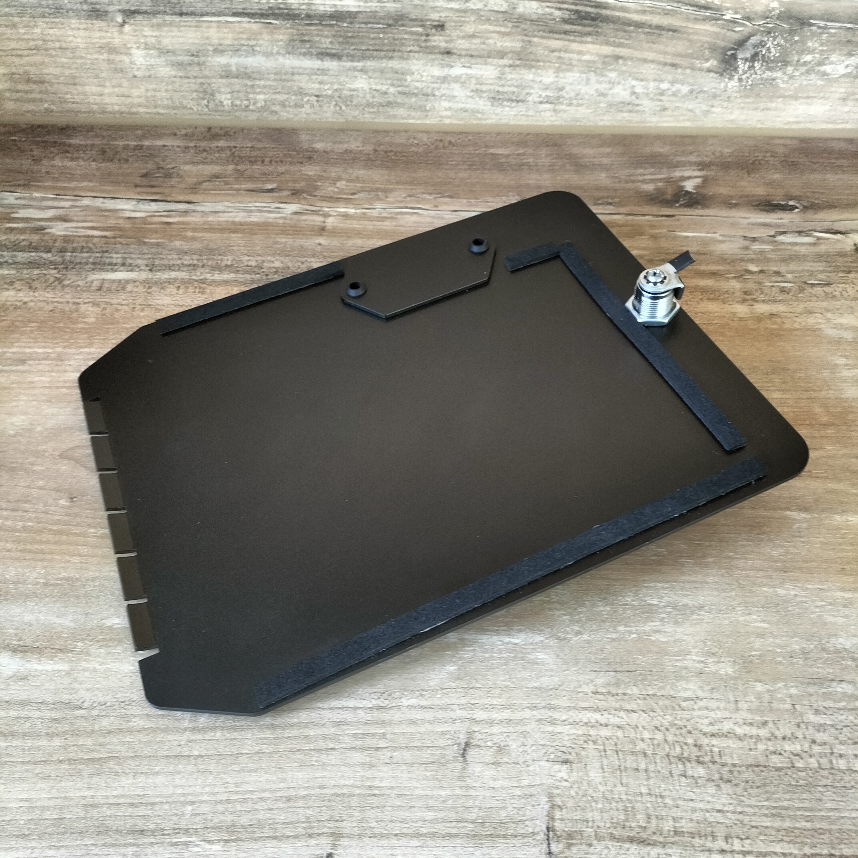

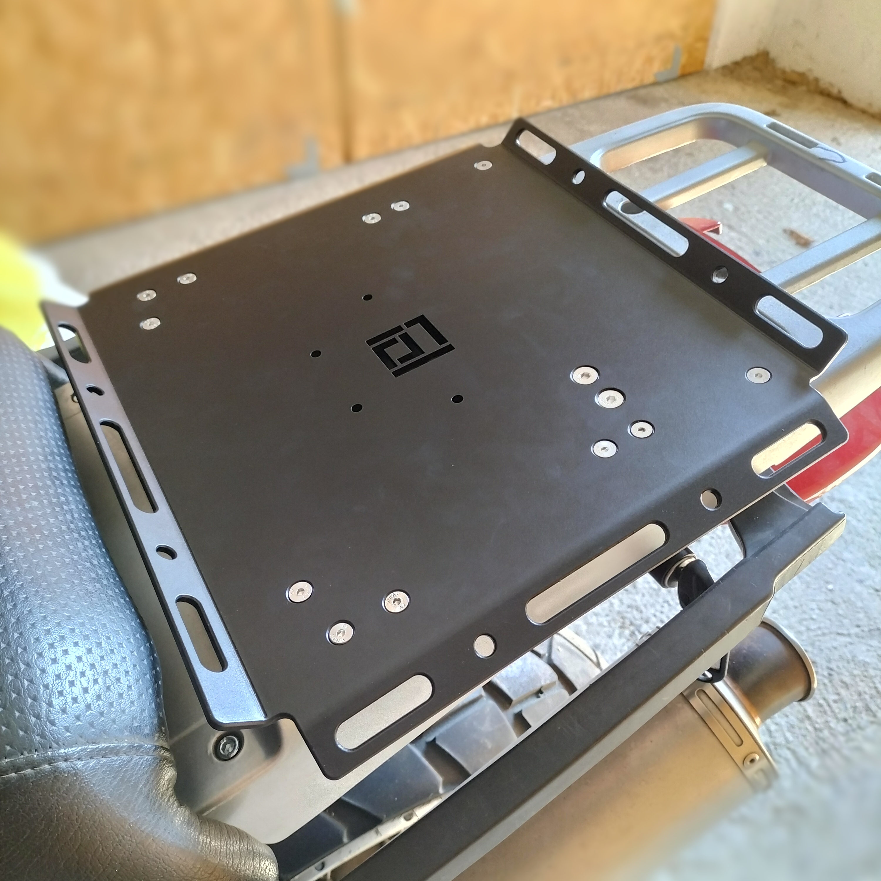

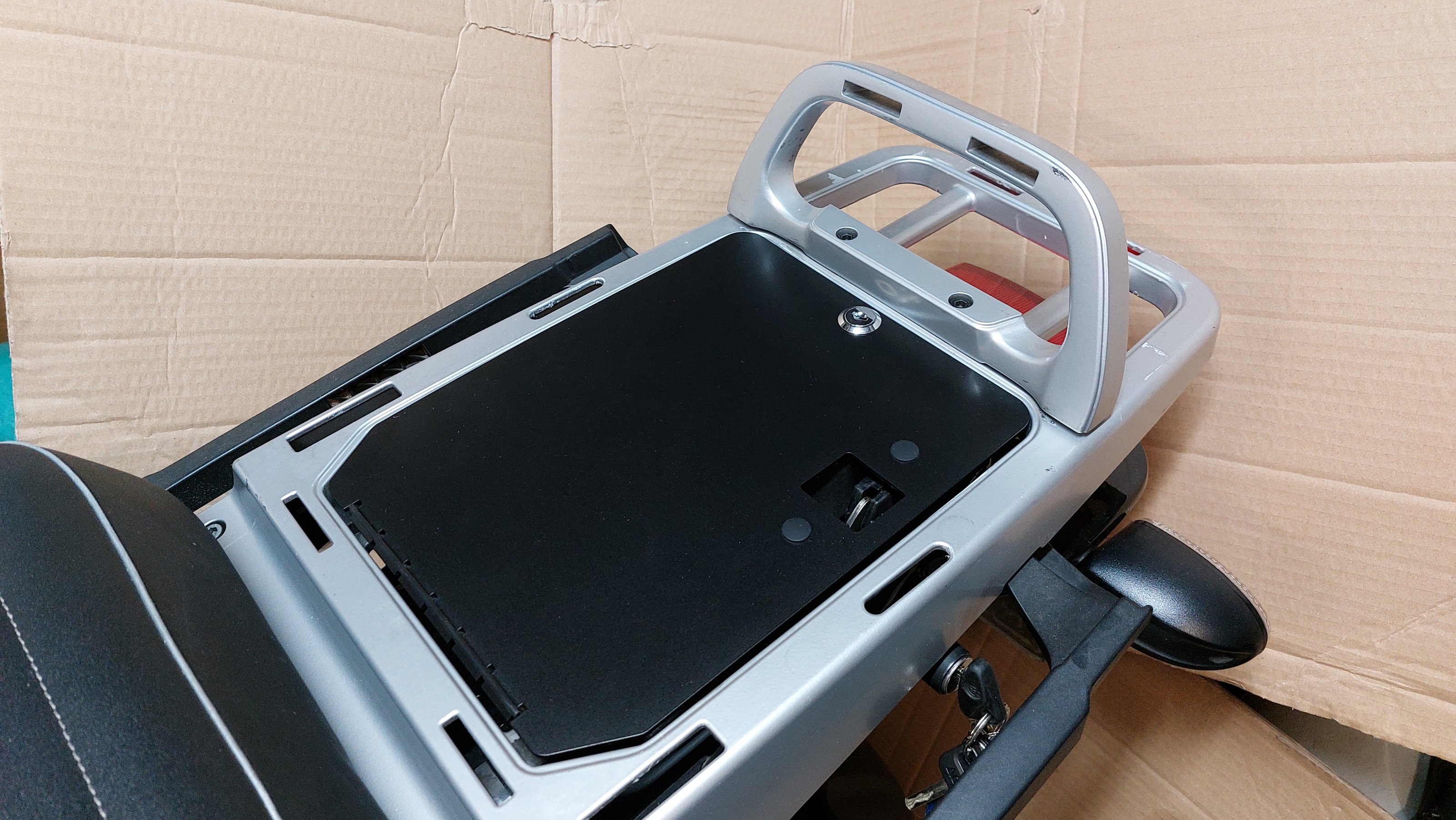

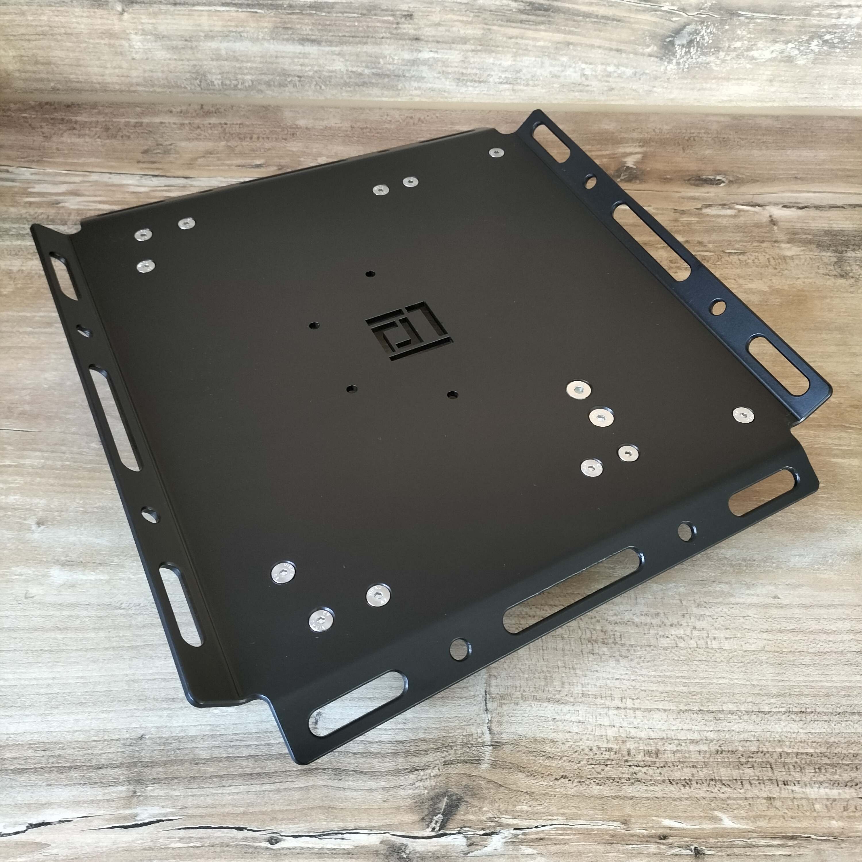

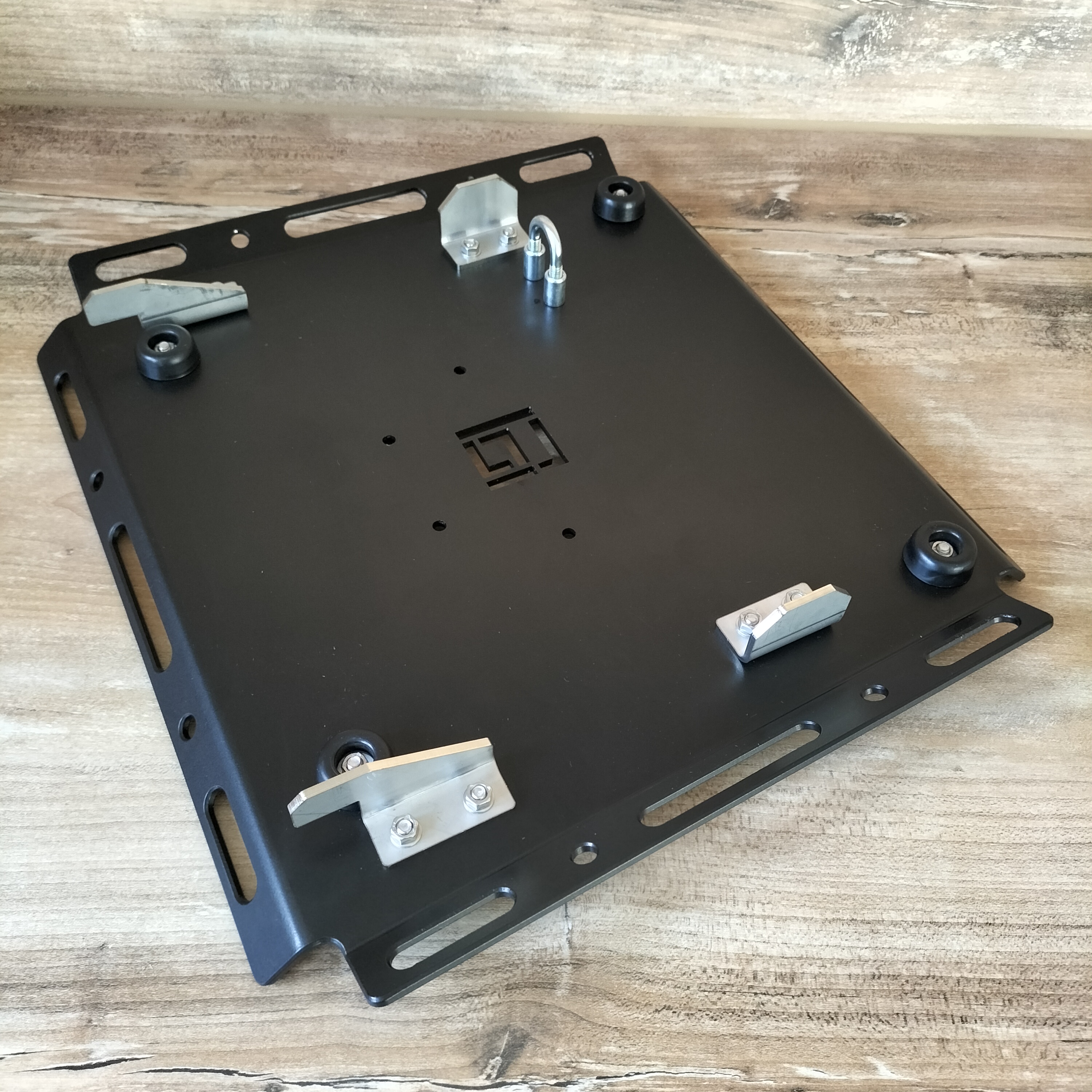

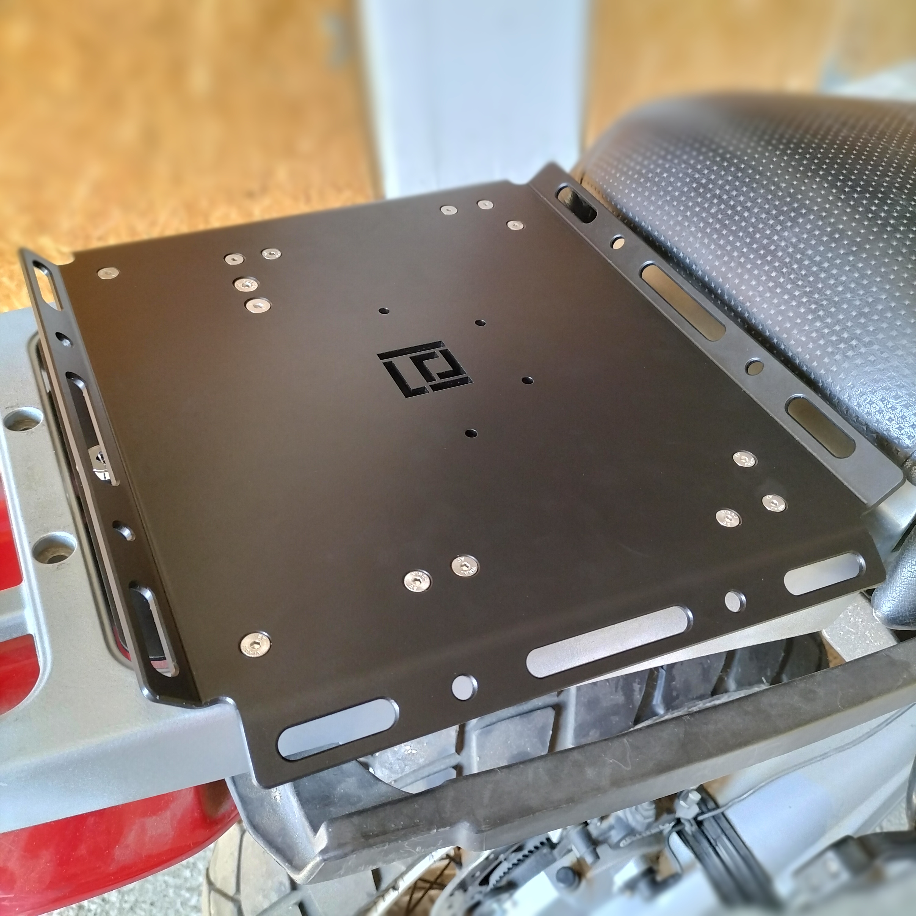

Nachdem die von mir entwickelte Gepäckbrücke für die BMW HP2 Enduro/Megamoto im Forum schon gut ankam, möchte ich die beiden Zubehörteile für die R 11x0 GS natürlich nicht vorenthalten.
Was wollte ich schaffen?
Zum einen einen stabilen Ersatz für den originalen Werkzeugfachdeckel, dessen Verschluss nie hält, wenn man ohne Sitzbank fährt.
Zum anderen die Möglichkeit eine Gepäckrolle quer zu transportieren, wenn keine Sozia dabei ist und es auf große Reise gehen soll.
Was dabei letztendlich raus kam, zeigen die Bilder:
Mit dem Ergebnis bin ich sehr zufrieden.
Gerade die Farbe schwarz steht dem Motorrad. Und so sterben unsere alten Kisten vielleicht nicht endgültig aus, wenn man sich ihnen noch zuwendet :)
Ich wollte mit diesem Thread einfach vorstellen, was ich hier entworfen habe.
Unter "Biete" werde ich die Sachen auch zum Verkauf anbieten (Kleinunternehmerregelung). Nur da unter "Biete" nicht diskutiert werden soll, gibt's die Bilder eben auch hier :)

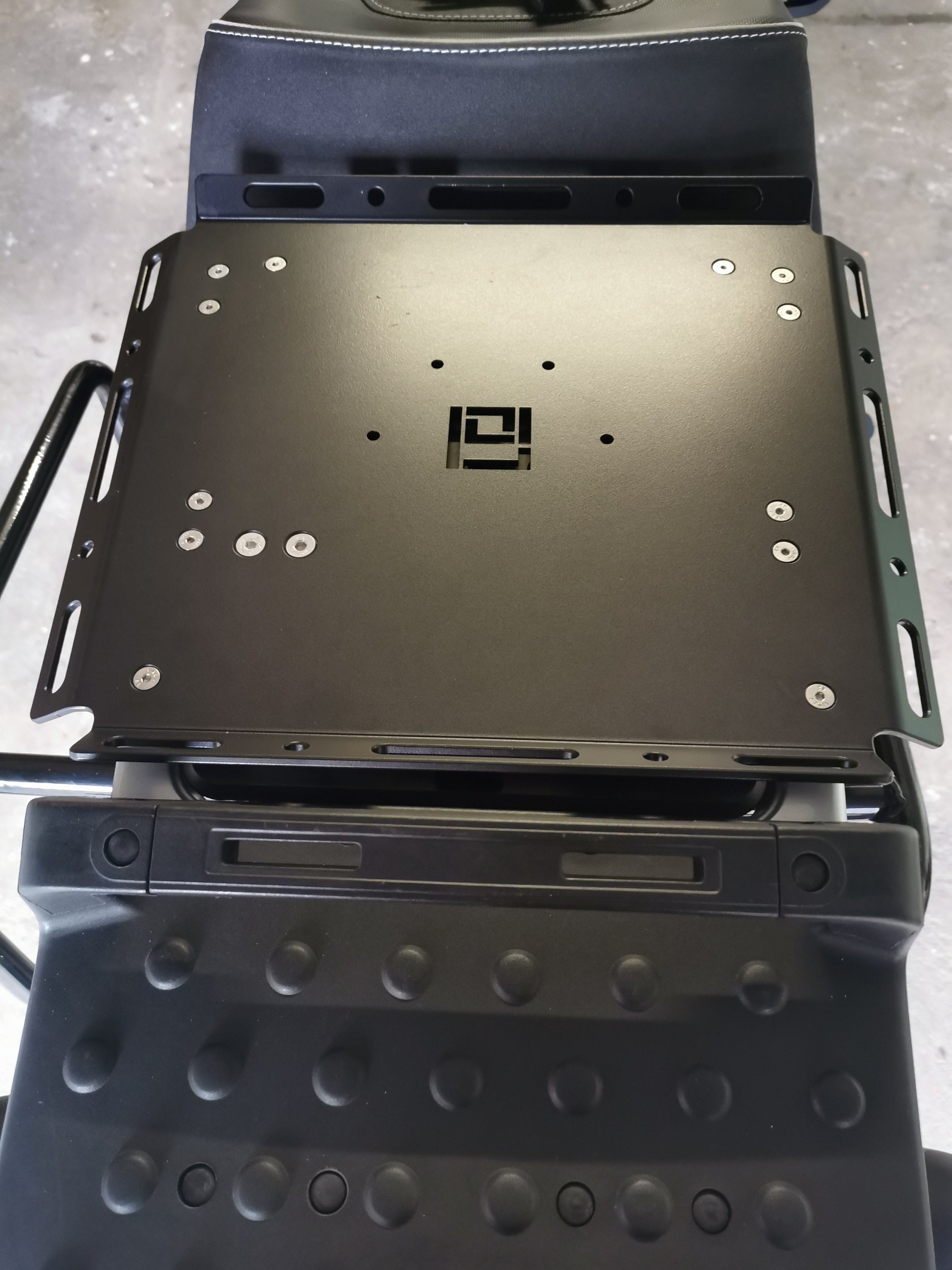

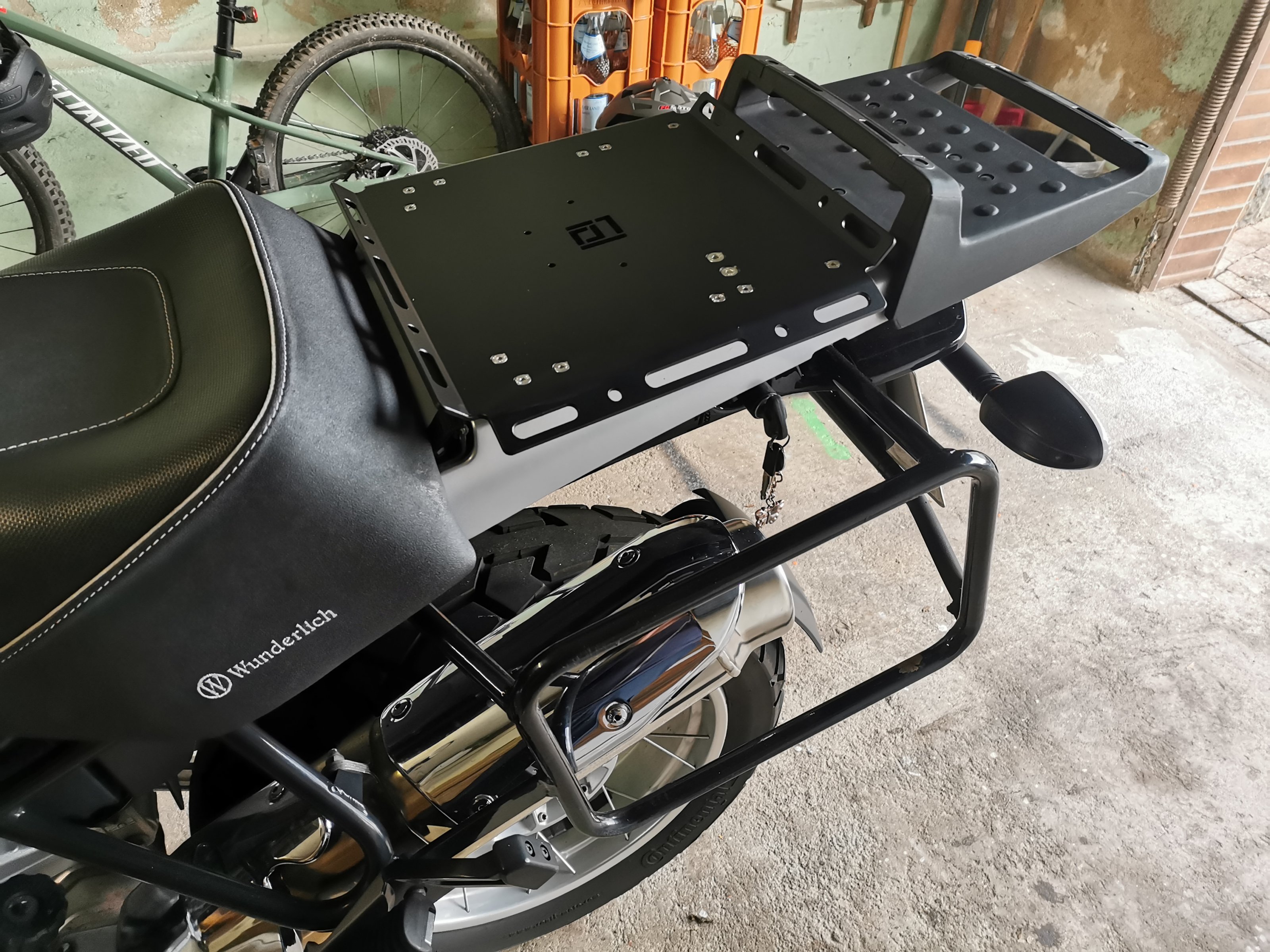

Hi elfer-schwob.
Vielen Dank für das Kompliment. Es freut mich, wenn noch jemand Lösungen mehr als nur an der Oberfläche durchdenkt :)
Mit den haardünnen Stegen sprichst du genau das Problem an. Darüber (und wie man sie entlasten könnte), hatte ich mir ebenfalls Gedanken gemacht. Doch leider kam ich dabei auf keine Lösung, die nicht eine Änderung am Fahrzeug (also eine Änderung am Werkzeugfach selbst) bedeutet hätte. Und die allgemeine Einstellung die ich zu sowas kenne, wenn jemand Zubehör verbauen möchte: "Hauptsache es muss nichts am Fahrzeug geändert werden". Das Argument hat für mich also überwogen.
Dafür habe ich die Platte in der Dicke und auch mit dem dämpfenden Moosgummi so konstruiert, dass sie spannungsfrei sitzt, wenn man den Haltebügel vom Schloß dementsprechend darauf anpasst.
Übrigens, auch da hast du recht: es ist alles in der Idee nicht gänzlich neu. In der Umsetzung zeigt sich dann jedoch der Unterschied:
  • der Werkzeugfachdeckel verwendet kein Werkzeug zum An- und Abmontieren der kleinen Wechselplatte
  • der Schloßhaltebügel vom Werkzeugfachdeckel begrenzt in zwei Freiheitsgraden, obwohl es nur ein Bügel ist ;)
  • die große Gepäckbrücke kann einen Tankring aufnehmen
  • die große Gepäckbrücke bietet mehr Verzurrmoglichkeiten
  • alle Teile der großen Gepäckbrücke sind geschraubt und es wurden keine Frästeile benötigt
  • die große Gepäckbrücke passt maßlich einfach perfekt
Ach ja, beides sollte in dezentem schwarz gehalten sein :)

Hallo Fritz.
Auch dir vielen Dank für das Lob.
Die beiden Teile passen an alle R 1100 GS, unabhängig vom Baujahr. An der R 1150 GS passen sie ebenfalls baujahrunabhängig, nur nicht an der Adventure.
Der Preis ergibt sich aus dem Aufwand, der dahinter steckt:
  • Entwicklung und Konstruktion
  • Prototypen, Probeverbau und wieder anpassen
  • Definieren von Zukaufteilen, etc.
Bevor man dann endlich die Teile (am Beispiel der großen Gepäckbrücke):
  • Laserschneiden
  • Anfassen
  • Senken
  • Trowalisieren
  • CNC-Kanten
  • Schleifen
  • Pulverbeschichten
kann.
Zwischendurch noch ständig messen, damit die Qualität auch passt.
Danach dann: Verpackungsmaterial bestellen, Luftpolsterfolie drum, Rechnung schreiben, Verpacken, zur Post. Und letztendlich wollen dann mehrere Institutionen Geld von einem, weil man ja was arbeiten durfte 😌
Lange Rede, kurzer Sinn. In der Preiskalkulation komme ich bei
  • 79 Euro für den abschließbare Werkzeugfachdeckel
  • 169 Euro für die Gepäckbrücke
raus.

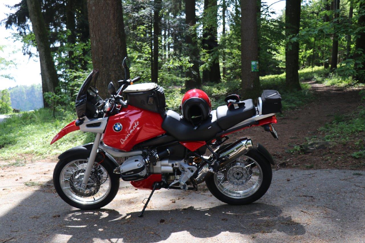

Die ersten Bilder von Kunden-Motorrädern sind da. Das macht natürlich glücklich, wenn man solches Feedback bekommt :)

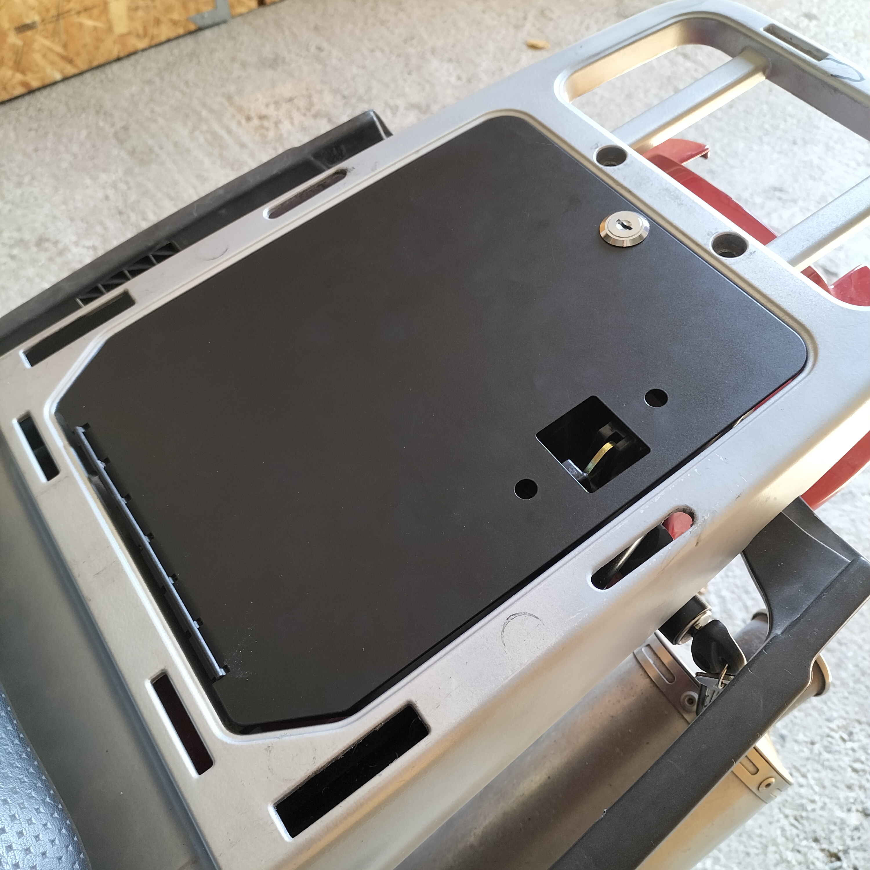

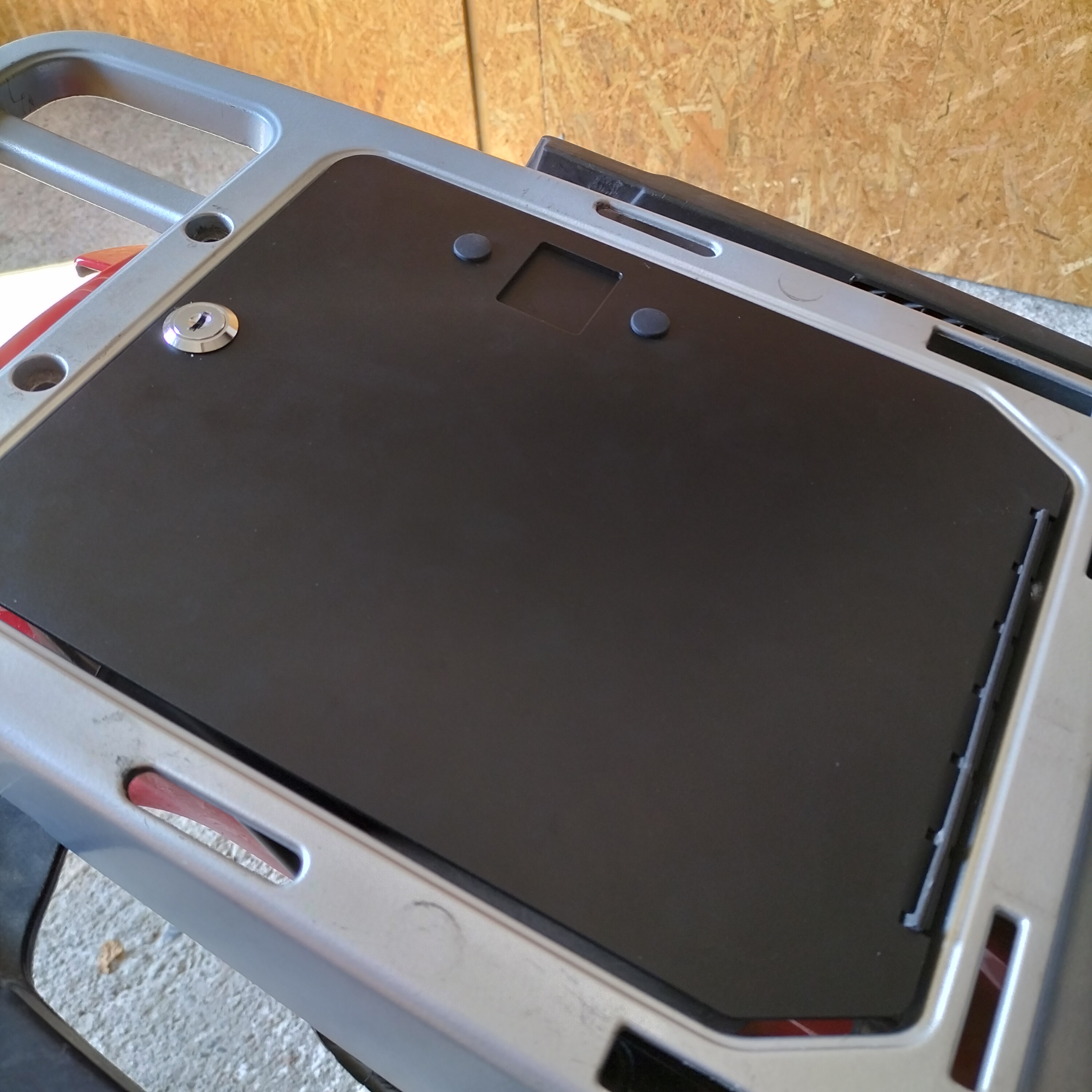

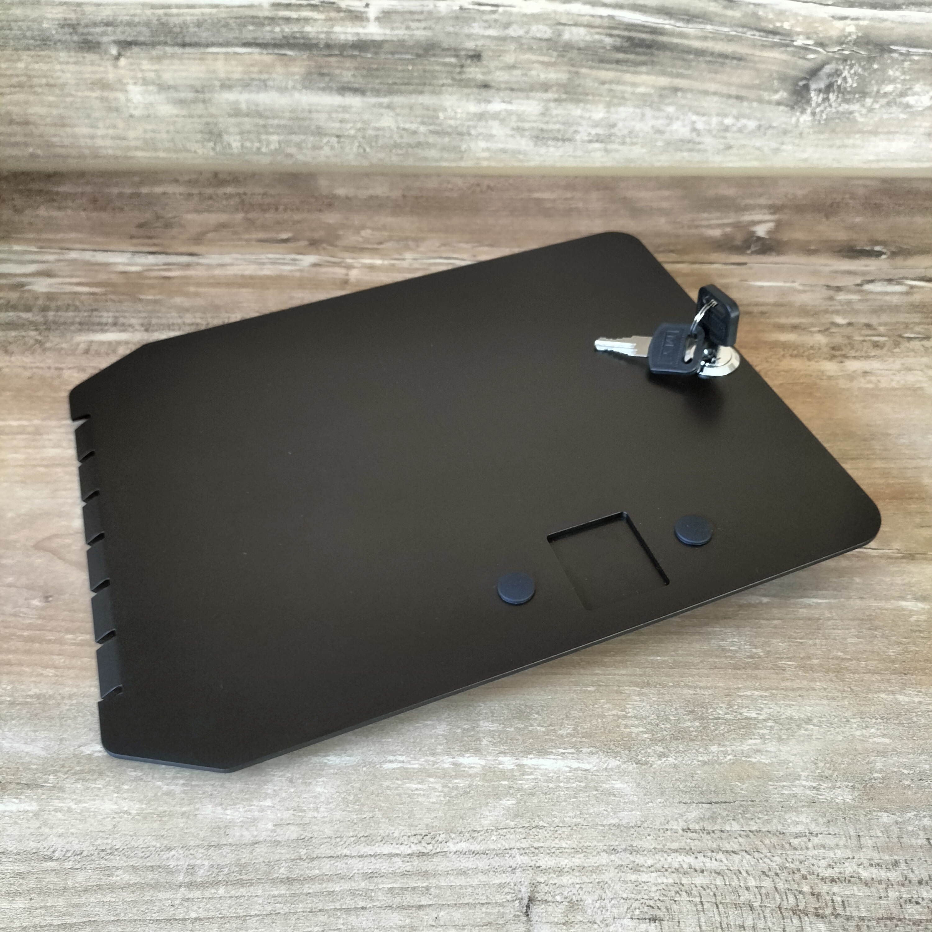

Noch ne kleine Frage...Zeigt so das Schloss in "Zustellung"?
Ich frag drumm ein wenig doof, weil das Org. Plastik Teil 180 Grad verdreht einhakt...
AndreasXT600
AndreasXT600
15.04.2007
2.330
R 1100 GS Bj.98
Hallo Fritz,
ja, wie das Schloß auf dem Bild montiert ist, ist das richtig. (Beim originalen Kunststoffdeckel ist das genau andersrum.)
Dies war auch eine Verbesserung: Der originale Kunststoffdeckel fängt sich nur an einer wenige Millimeter hohen Kunststofferhöhung.
So wie das Schloß beim Aludeckel montiert ist, fängt es sich viel besser unter der silbernen Gepäckbrücke.

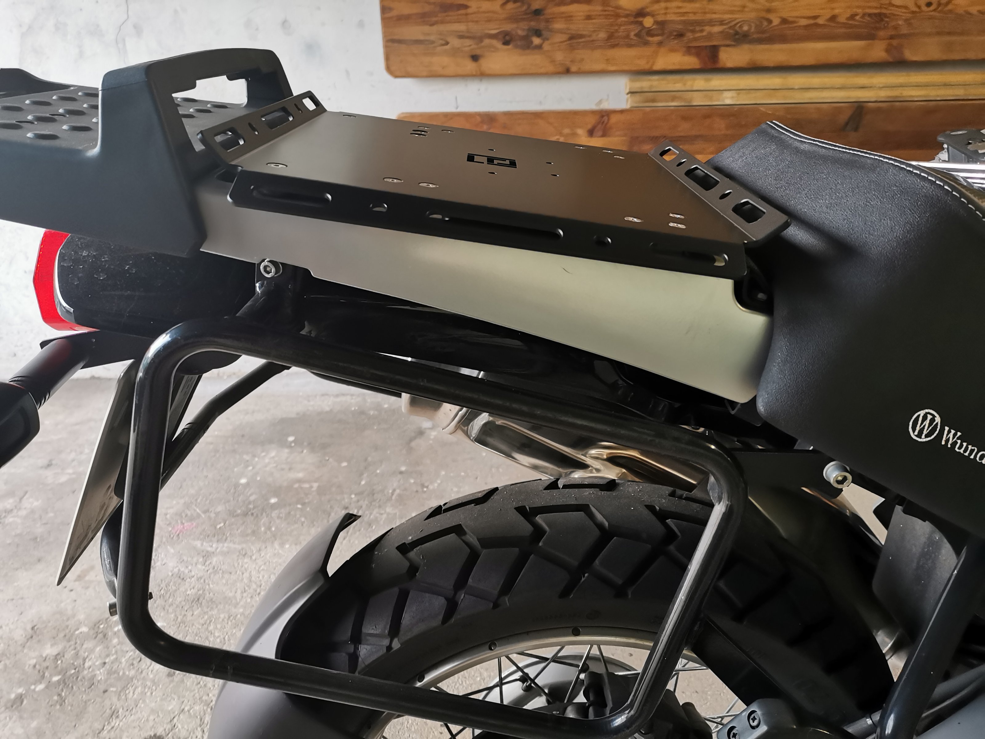

Der Werkzeugfachdeckel und die Gepäckbrücke sind bei mir auch angekommen.
Wie hier schon geschrieben, machen die Teile einen sehr guten Eindruck. Weder Material noch Verarbeitung müssen sich hinter den Produkten bekannter Nachrüster verstecken. Man merkt direkt beim Zusammenbau schon, da hat sich Einer viele Gedanken gemacht.
An meiner schwarzen 1150er GS sehen die Teile mega aus, ich bin vollends begeistert!
