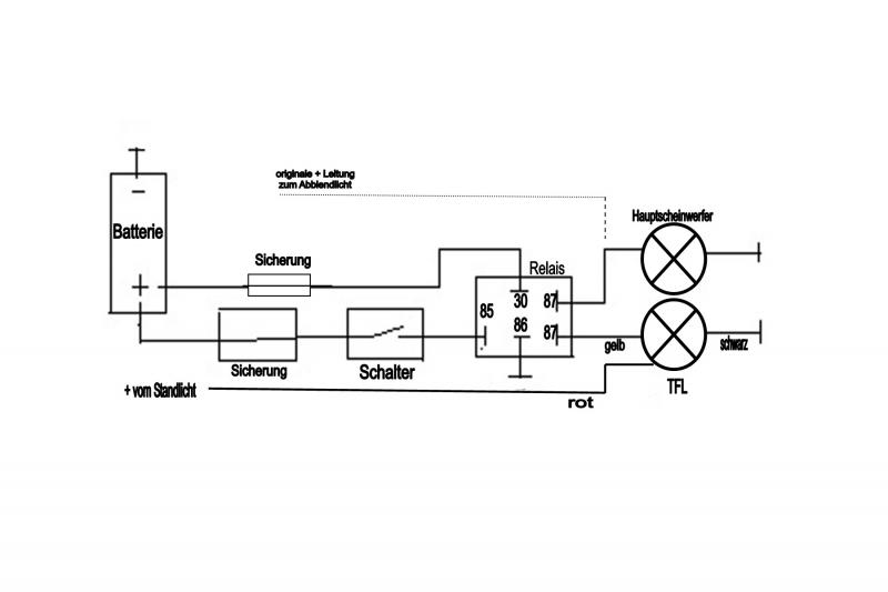

soll das relais als "umschalter" sein? wenn du das so direkt an batterie anschliesst , brennt aber irgendwas immer ?! besser wäre also, den schaltstrom fürs relais z.b. von der bordsteckdose zu holen und die "+" leitung zum abblendlicht per relais zu "schalten" - oder hat bei dir das TFL auch "nochmal" einen umschalter drin"
Hallo Nobbe ,
danke für die konstruktive Kritik , hab den Plan noch mal geändert , sollte eigentlich so funzen :o
@ lucky lucke : die Kabelfarben im Plan entsprechen jetzt deinem TFL - hoffe das hilft dir weiter ;)

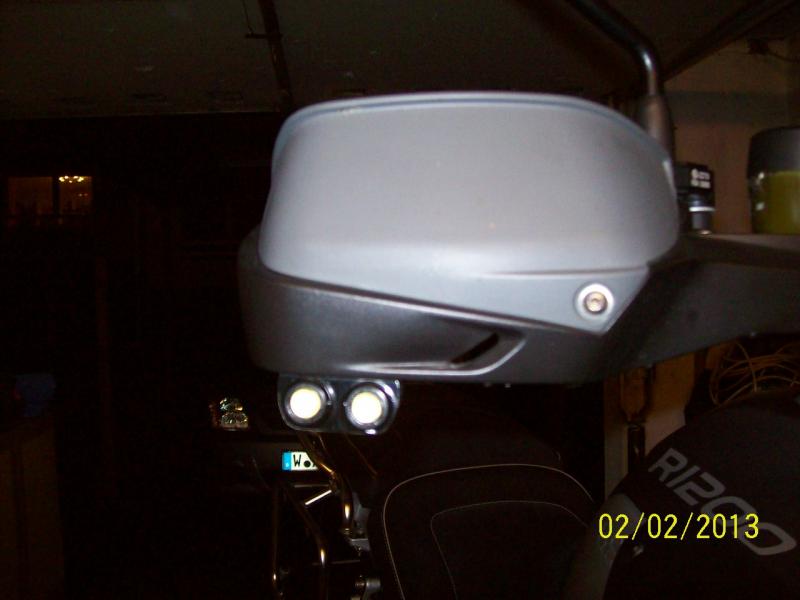

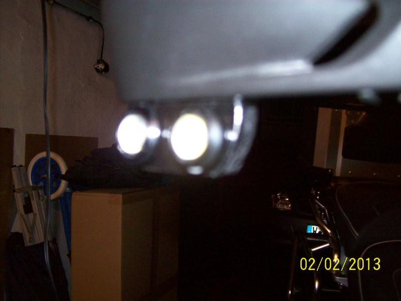

hat etwas gedauert, aber jetzt habe die Dinger hier (je 2 Stck pro Seite) Bolt on Screw 3W LED Eagle Eye Backup Light Fog Driving Lamp Car ATV Motorcycle | eBay mit einem kleinen Alu Profil unten an den Handprotektoren befestigt und mittels dieses Schalters UNIVERSALSCHALTER 12 V / 5,5 A - Louis - Motorrad & Freizeit angeschlossen (über geschaltetes Plus).
Ich bin begeistert, die Dinger sind tatsächlich superhell mit einem großen und breit gefächerten Abstrahlwinkel.
Aber Achtung!!!
1. Keine Straßenzulassung da ohne E Prüfzeichen
2. nie bei Dunkelheit oder Nacht verwenden (zu hohe Blendwirkung).
Aber für das Gesehenwerden von schlafenden Dosenfahrern am Tage ideal und unübersehbar (zudem extrem Klein und mit nur 12 Watt Gesamtleistung sehr batterieschonend)
Evt auch als Geländezusatzscheinwefer nützlich.
Fazit: Für etwas über 30 € und ein paar Stunden basteln ein sehr effektives und preiswertes TFL (wenn auch ohne ABE oder Zulassung, aber dafür wirklich nahezu unübersehbar).

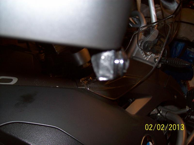

Hier noch ein Bild: 014.jpg
Noch eins:022.jpg
Martin

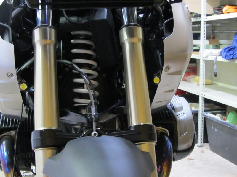

Nicht schlecht kannst auch mal ein Foto von der hinten also der Innenseite der Protektoren machen wie du die Alubleche dortbefestigt hast.
Wäre super.
Rüdiger
Boxbaer
Boxbaer
01.01.2012
130
Wuppertal
GS/ADV 1200 Bj.2011
Ganz einfach an den Außenkanten des Alu U Profiles (schwarz lackiert und an den Außenkanten rundgefeilt)zwei 3 mm Gewinde reingeschnitten und dann mit zwei Schrauben durch die waagerechte Unterkante der Handprotektoren geschraubt.
Ginge mit kurzen Blechschrauben sicher ebenso.
Habe dann noch die U PROFILHOHLRÄUME mit Sikaflex schwarz großflächig und großzügig verfüllt (läßt sich nach dem Aushärten schneiden und schleifen und lackieren) und dadurch gleichzeitig die Kabelzusammenführungspunkte (gelötet) und das Zuleitungskabel wasserdicht "verpackt".
Die Kabel habe ich mit 2mm breiten dünnen schwarzen Kabelbindern (2mm Löcher in die Ecke der Innenunterkante bohren) an der Innenunterkante entlang zum Lenker geführt.017.jpg

Hi Martin,
Bastel kannst Du anscheinend sehr gut aber das Fotografieren gehört nicht zu Deinen Stärken. Man kann fast nichts erkennen. Schade habe nämlich auch noch die Teile da liegen und weis noch nicht genau wo und wie ich diese verbauen soll.
Evtl. hast Du noch Fotos wo man was erkennen kann?

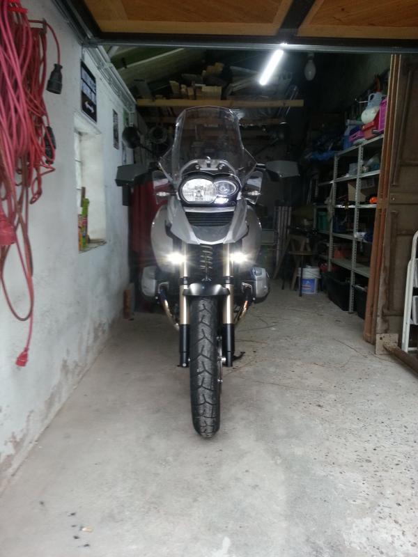

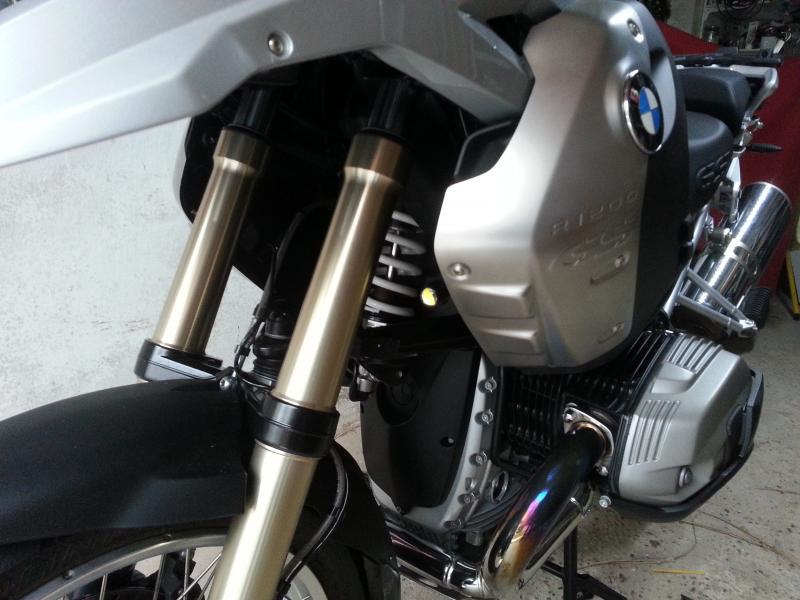

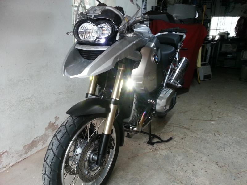

so, hab mir auch mal die 3W-LEDs vom Chinamann dran geschraubt
hängen über Schalter am Standlicht
Johanniter69
Johanniter69
19.08.2010
77
Waldsee
R1200GS ADV
Hallo Fossi
und wie hast du die LED vorne festgemacht? Mit einem Winkel?
Gruss Johanniter

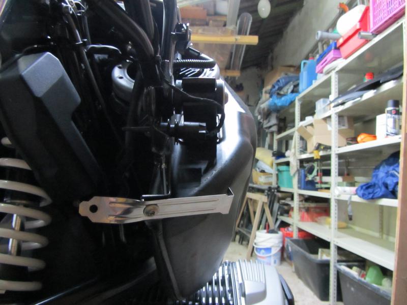

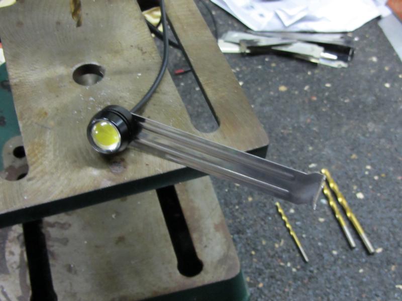

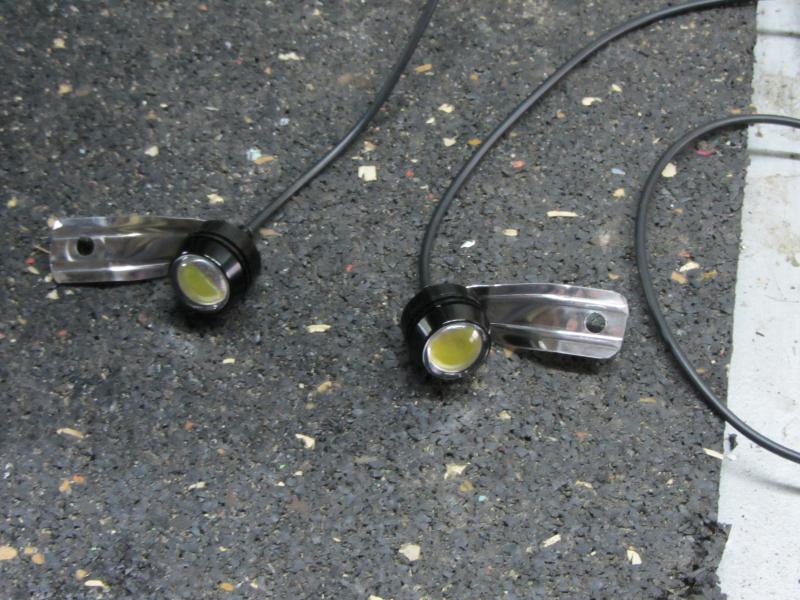

Meine lichten sind leider immer noch nicht ans moped aber ich hab dann heute eben schnell zwei bilder gemacht mit und ohne widerstand. Die mit sieht im bild dann doch etwas heller aus als in wirklichkeit Statt 0,560 K Ohm koennte manns mal versuchen mit so um die 0,400 K Ohm. Mal schauen was es noch gibt auf die arbeit naechste woche.
Gruss, Ard
