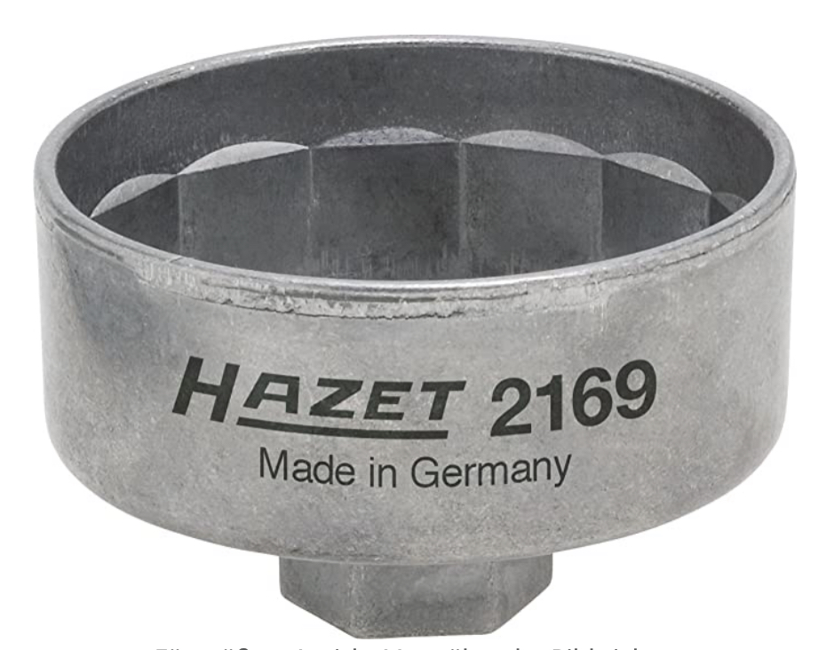

Guten Abend,
kann mir jemand sagen, wie die genaue Bezeichnung für einen neuen Ölfilter lautet und welche Größe dann der passende Ölfilterschlüssel für eine GS 1200 LC hat? Die Grössen der Schlüssel sind ja meistens in Innendurchmesser und Rastung angegeben. Vielen Dank

Servus,
das sollte diese original BMW Nummer sein...11427721779

Ölfilterschlüssel zB.
Ölfilterschlüssel

Guten Abend,
z.Bsp bei Tante Louise gibts den OELFILTER CHAMPION COF060.
Der passt auch

Hazet 2169 passt auf OELFILTER CHAMPION COF060

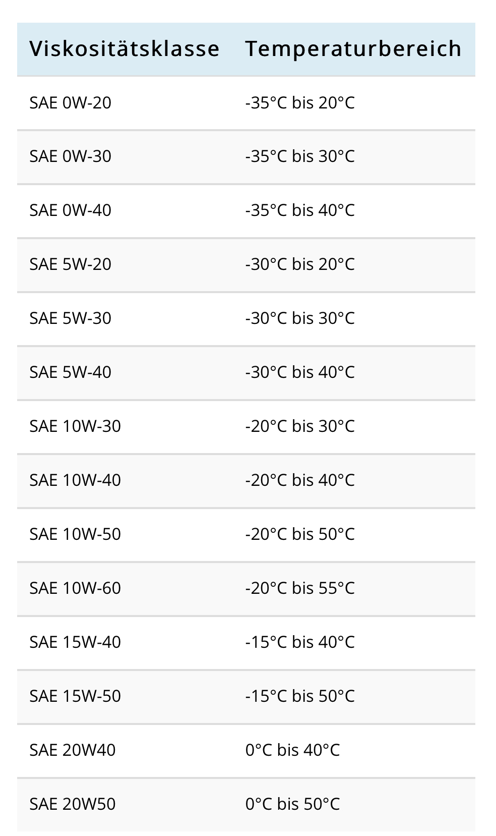

Beim Öl staune ich, wie oft eigenmächtig von der Betriebsanleitung abgewichen wird. Das traut man sich sonst fast nie. Irgendwer schlägt was vor. Funktioniert!! Wird gemacht!! Bei anderen Sachen gibts Schimpfe und Verweise auf das WHB. :daumen-hoch:
Bei den LCs eigenmächtig vom vorgeschriebenen Öl abweichen, ist fast sinnfrei. Auch wenn sich die Kiste leiser anhört. Das unterdrückt sehr oft etwas, was mit sich mit falschem Öl auf Dauer rächt. Die LC haben keine Toleranzen mehr wie die Luftis.

Hallo Pinky,
mit dickflüssigem Öl dämpfst Du evtl. Geräusche, brauchst aber auch länger bis alle Teile beim Start geschmiert sind. Folge ist höherer Verschleiß und damit geringere Haltbarkeit.
Die niedrigere Geräuschkulisse täuscht darüber hinweg und man tut dem Motor vermeintlich Gutes.
In Wahrheit auf Dauer nicht.
Von daher gibt es für mich auf die Frage dieses Threads, welches Öl für die R1200 LC Motoren verwendet wird, nur eine Antwort: Das vom Hersteller vorgeschriebene.

Moin Bernd,
ja, das ist natürlich nicht von der Hand zu weisen.
Trotzdem weiß keiner genaues, außer: Mit 5W40 machst du nichts falsch.
Wieviel länger braucht dass 10w Öl beim Kaltstart tatsächlich gegenüber dem 5w?
Hat das überhaupt merkliche Auswirkungen oder hält der Motor das ganz locker aus?
Ist ein Kaltstart bei 0°C mit 5w Öl möglicherweise schlechter als ein Kaltstart bei 10°C mit einem 10w Öl?
Ansonsten halte ich es wie Schoeddl
Es gibt aber die Aussage seitens BMW, dass die niedrige Winterviskosität (5W...) benötigt wird, damit die Kupplung auch bei sehr niedrigen Temperaturen sicher trennt. Da die Spreizung 5W50 nicht üblich ist, wurde gemutmaßt, dass das 10W50 das bessere Öl für die GS sei, sofern man mit der Kupplung bei tiefen Temperaturen keine Probleme hat. Ob das wirklich so ist, weiß wohl wirklich niemand, weil BMW sich dazu nicht wirklich äußert und auf die Freigaben verweist. Ich persönlich fahre seit 10.000km ein Motul 7100 - 10W50 und finde, das Rasseln ist deutlich weniger und die Schaltung deutlich besser geworden. Ob andere Teile leiden kann ich natürlich noch nicht sagen. Ich denke aber, weniger Geräusche bedeuten auch weniger Kraftspitzen und damit weniger Verschleiß. Insbesondere die Schaltung ist es mir aber wert, das Risiko einzugehen.
Für mich ist - sofern man nicht bei sehr tiefen Temperaturen fährt - das 10W50 optimal. Allerdings erstmal nur gefühlt...

"Da die Spreizung 5W50 nicht üblich ist, wurde gemutmaßt,... dass 10W50..."
Bei "wurde gemutmaßt" ist doch eigentlich schon wieder alles klar :wink:
Ich mach das nicht. Aber jeder, wie er will...
Du schreibst:
Da kann man von ausgehen. Aber wieviel schlechter ist dann erst ein Kaltstart bei 0°C mit dem 10W Öl?
Öl ist irgendwo ein Kompromiss hinsichtlich der Temperaturen. Ums ganz richtig zu machen bräuchte man Sommer- und Winteröl. Die meisten lassen den Bock aber im Winter oft im Stall. Der Kompromiss ist also ganzjährig 5W40. Ich hab hier jetzt Sonnenschein und 5°C. Genau das richtige Szenario für das 5W Öl. Wie viele fahren im Winter bei noch geringeren Temperaturen? Und dann gibts da ja auch noch Streusalz...

Genau. In diesem Fred scheint mehr Glaube als Wissen vorhanden zu sein. Wie sagt die Wissenschaft: wer nichts weiß, muss alles glauben 🤣
Sommer und Winteröl gabs ja früher, bis man draufgekommen ist, dass man nur den Preis fürs Ganzjahresöl (Mehrbereichsöl) verdoppeln muss 😝 ok, ein paar Polymere hat man schon auch dazugemischt. Man hat also dem Kunden gesagt: du musst nicht mehr Sommer wie Winter wechseln, es reicht ein Öl. Bald danach ist man gekommen und hat gesagt, das ist schon richtig, nur verschleißt das Öl jetzt schneller 🤣

Du schreibst:
Genau, das 5W40 ist ein Öl für alle Fälle. Ideal bei richtig kalter Witterung, wie sie in Deutschland eigentlich nur im Winter zu finden ist. Ich fahre z.B. nicht das ganze Jahr durch, grob gesagt fahre ich bei Temperaturen zwischen 10°C - 30°C. Da brauche ich kein Ganzjahresöl, eher ein Sommeröl. Temperaturfenster für 10W50 = -20°C bis 50°C
Gast 35536
Da müsste BMW spezifisch für die verschiedenen Regionen andere Viskositäten angeben...
Ich habe mich an die Herstellervorgaben gehalten,vielleicht hätte ich nach der Garantie 10W50 probiert,aber ich habe die Mopeds immer vor Ablauf der Garantie verkauft...
Bei meiner jetzigen GSX S1000 hat der Händler teilsynthetisches 10W40 eingefüllt,würde vollkommen reichen,steht auch so im Handbuch,habe jetzt aber nach knapp 4000 Kilometer das Öl auf synthetisches gewechselt,aber auch wieder 10W40,ein Unterschied ist aber nicht festzustellen.
Im Normalfall reicht die Viskosität für unsere Region so wie vom Hersteller empfohlen.
