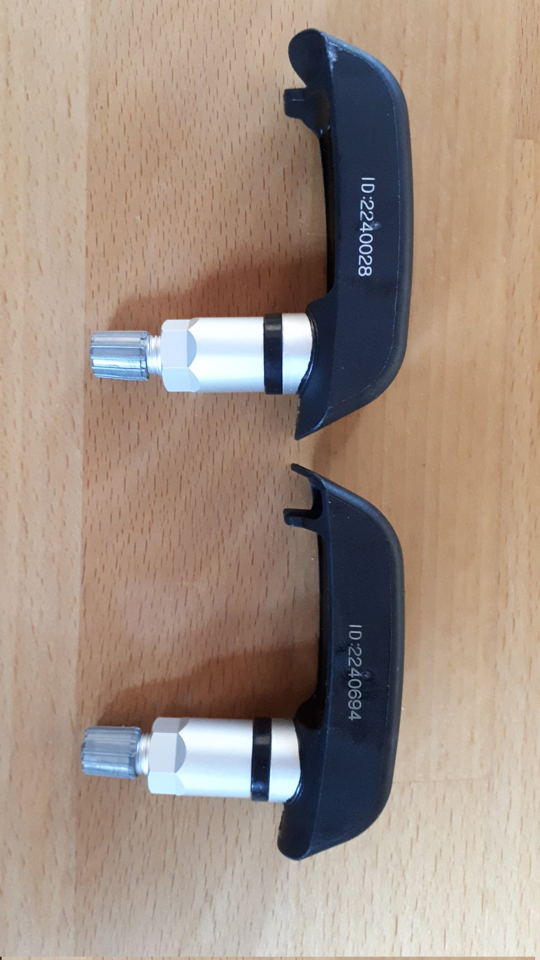

Noch eine Frage damit ich das alles verstehe. Wenn die Schrader Sensoren geweckt sind kann ich sie dann auslesen und mit der MotoScan App eintragen oder verstehe ich das falsch. Es geht darum das ich an meiner K25 Tü einen zweiten Felgensatz verwenden möchte, ein Satz hat noch die originalen BMW Drucksensoren und im zweiten Felgensatz möchte ich die Schrader Sensoren verbauen.

Bei neuen Sensoren bekommt man die ID üblicherweise mitgeliefert auf einem Zettel oder sie steht direkt auf dem Sensor. Ggf. muss man noch von Hex nach Dez (oder umgekehrt) umrechnen.
