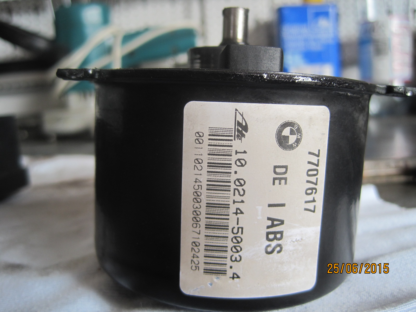

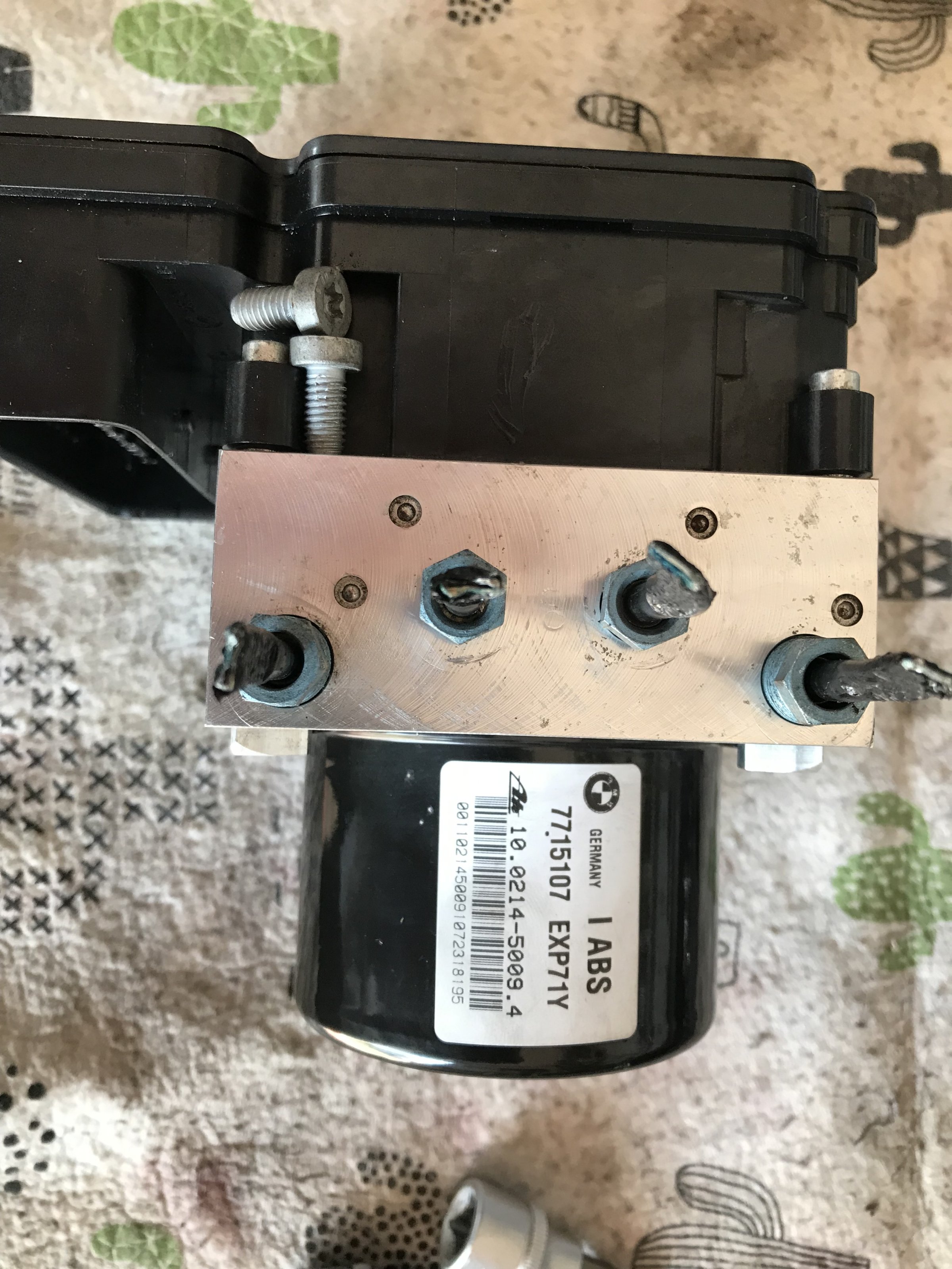

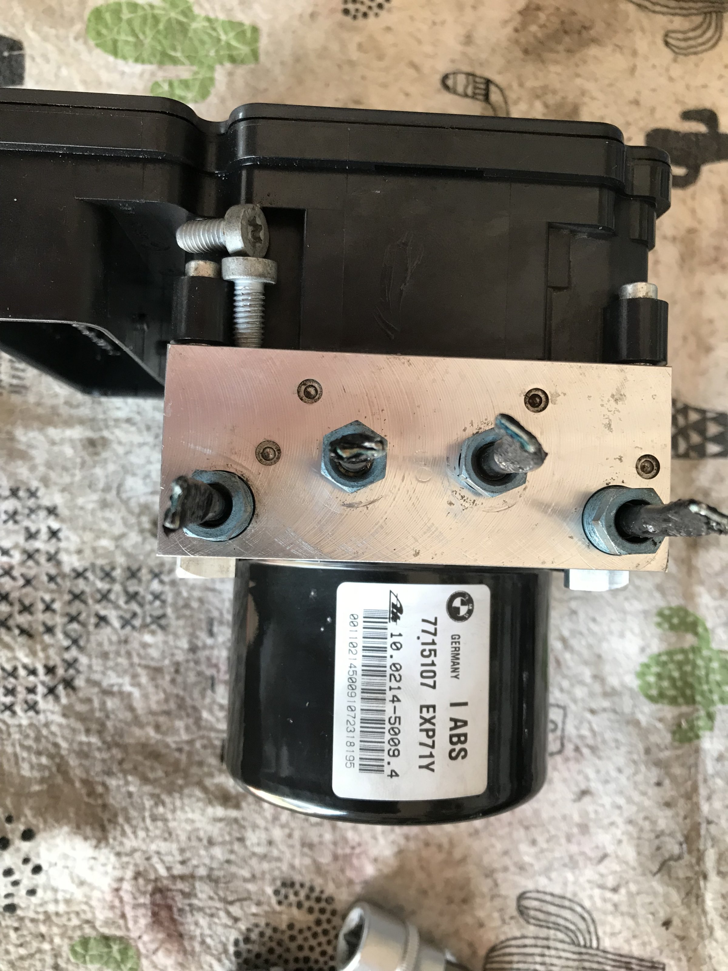

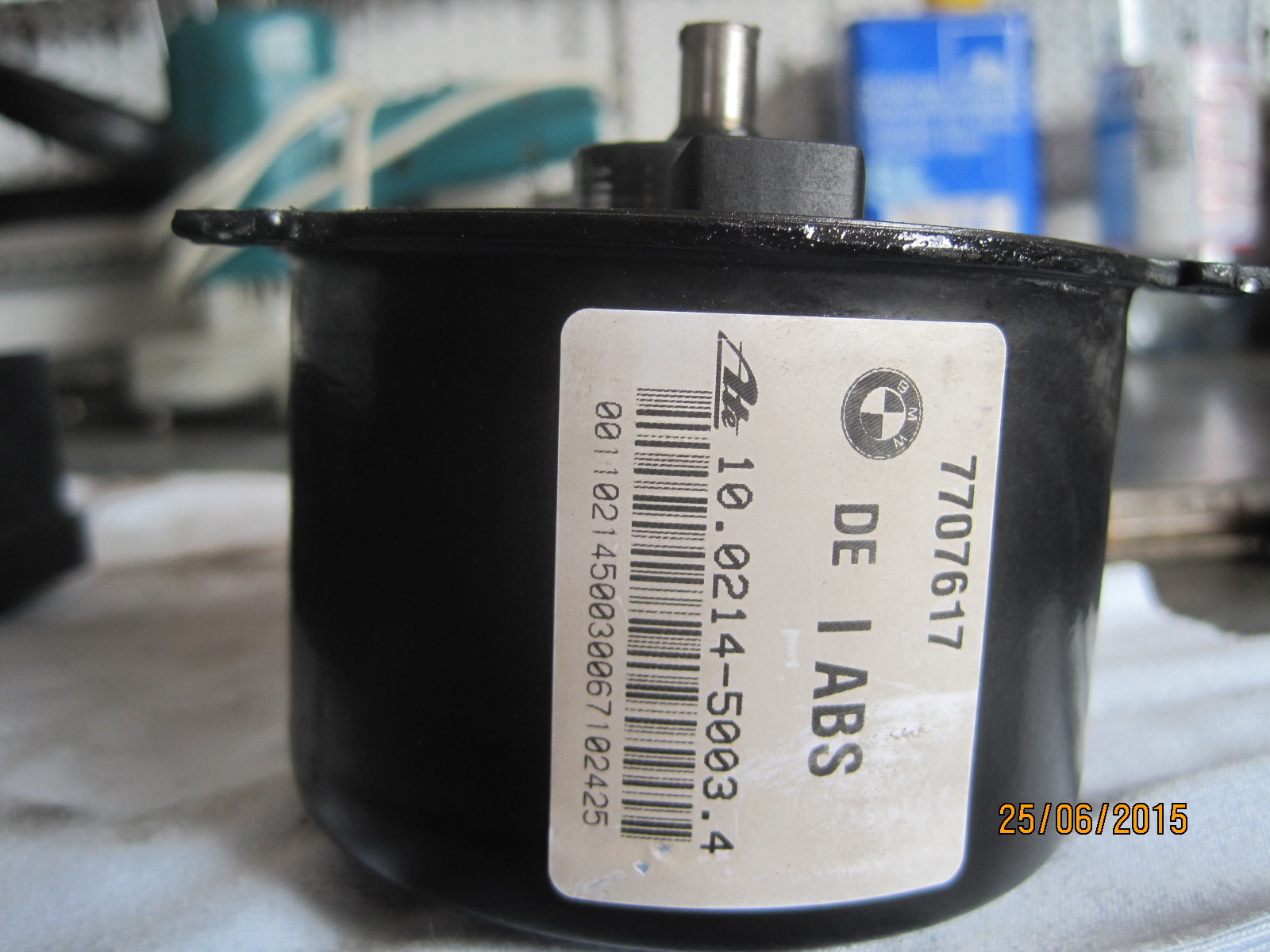

Beide ABS-Druckmodulatoren 2007er als auch 2012er wurden laut Aufkleber von ATE hergestellt.

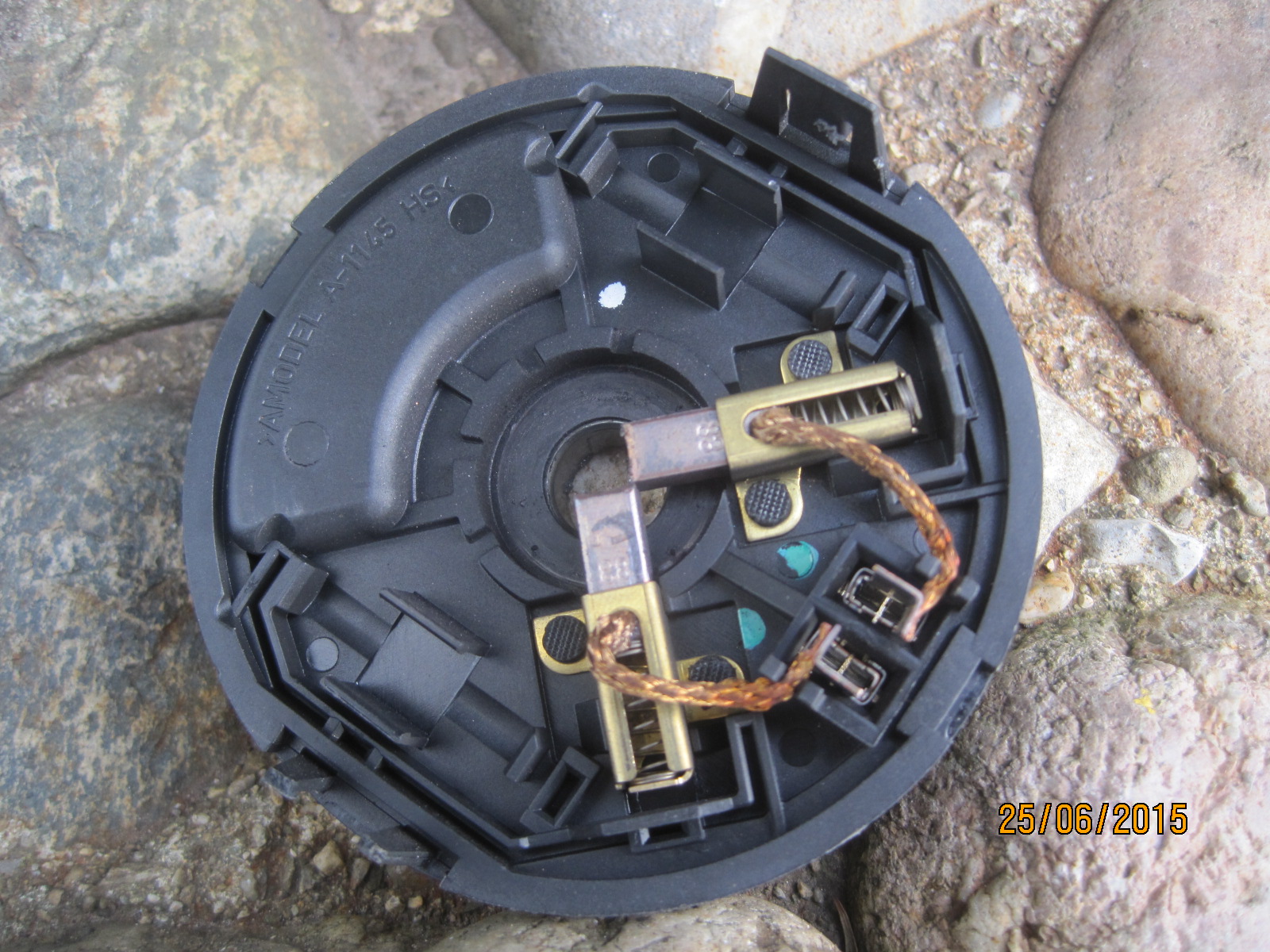

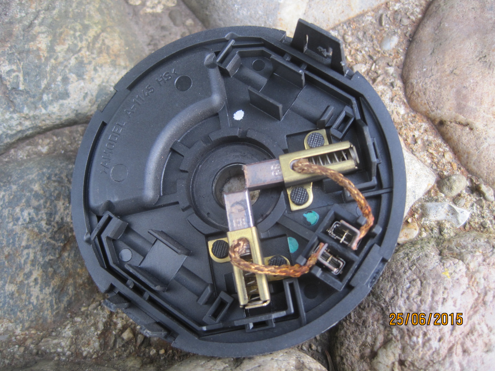

Das Bild von 2015 zeigt meine defekte Pumpe aus einer ADV mit Produktion in 02/2007. Das andere Bild zeigt den Ersatz aus einer 2012er Maschine.
Die Teilenummer 10.214-5003.4 ist unbedingt zu vermeiden, da zu nahezu 100% fehlerhaft bei den besagten Kohlen. Auch von einer Reparatur, ob eigen oder durch RH Electronics etc. ist dringend abzuraten. Das hält nicht lange.

Bei der einzigen Einheit die ich zerlegte war das Zerlegen eigentlich nicht vorgesehen (keine Verschraubungen). Die Messingführungen der Kohlen waren mit dem Kunststoffdeckel verschweisst und die Kohlen liessen sich bautechnisch bedingt nicht herausnehmen. Zu sehen an dem Bild von Bluebeduin.

Insgesamt eine Konstruktion wie ein moderner Fön. Ist das Kabel an der Einführung gebrochen, kann man es nicht um 5 cm kürzen. Das ganze Ding ist verschweisst und lässt sich nur mit Säge oder Axt öffnen.

Ich hatte die Kohlen mit Schleifpapier versucht etwas zu verjüngen bzw. zu glätten. Zudem habe ich minimal Silikonöl in die Führungen gegeben. Hat genau 1,5 Jahre gehalten und wie man liest, geht es bei den professionellen Anbietern auch nicht viel länger, bis die rote ABS-Lampe wieder angeht.
Entweder quellen die Kohlen oder verkanten oder beides.
Nach dem der Ein- und Ausbau sowie Zerlegung des Moduls schon einen gewissen Aufwand mit sich bringt, war bei der zweiten Reparatur das Thema für mich gegessen und ich habe in Holland ein Gebrauchtteil für 300€ geordert. Seitdem ist Ruhe.

Beim Öffnen war da kein Dreck oder Schleifstaub zu sehen. Da müssten viele Motoren, die deutlich mehr drehen, frühzeitig aussteigen.
Tatsche ist nun mal, dass bei den Einheiten ab Baujahr 2008 bis heute keine derartige Störungen zu verzeichnen waren. Baujahr 2007 kommen dagegen so ziemlich alle früher oder später mit exakt dem gleichen Erscheinungsbild.
