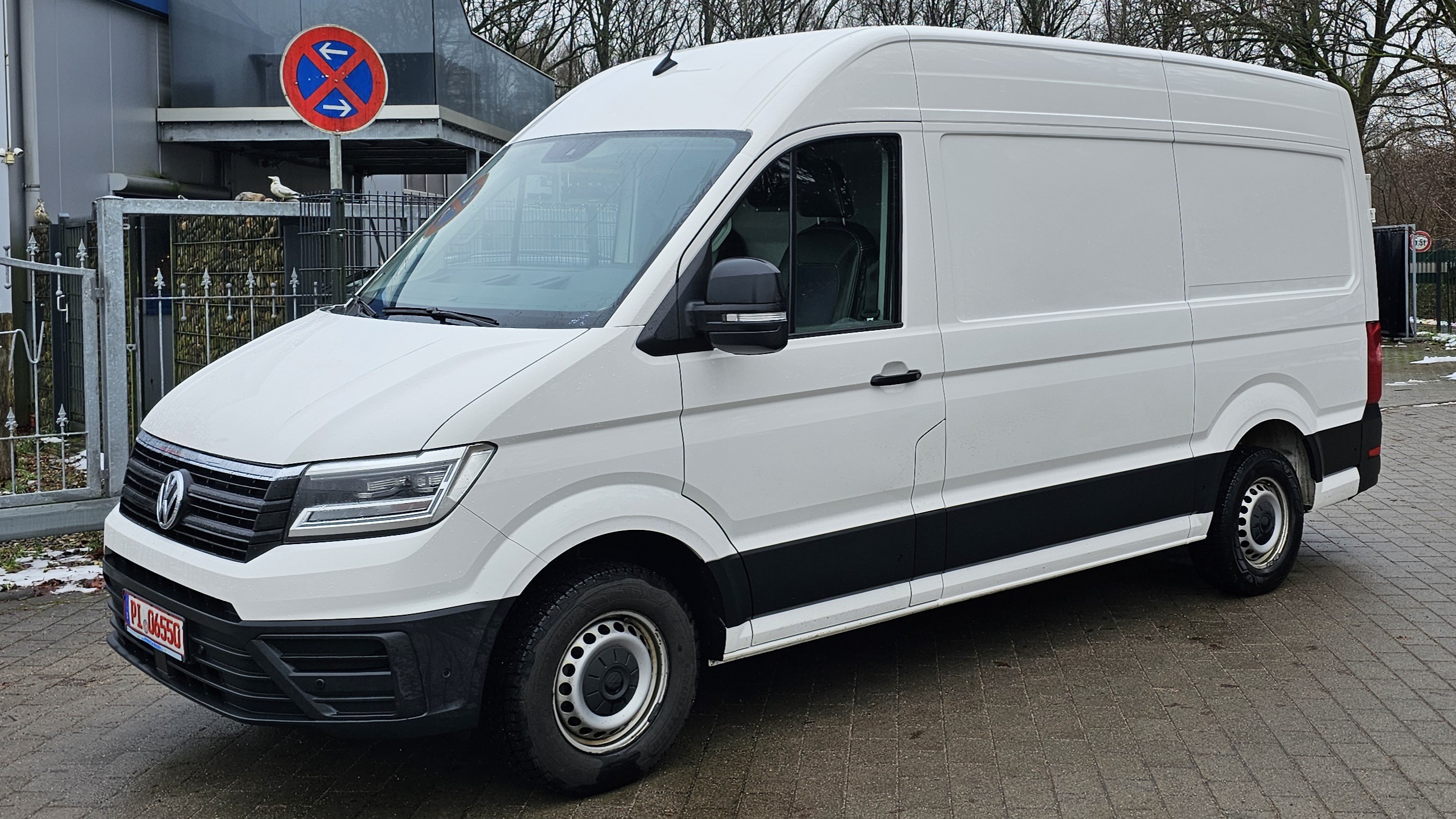

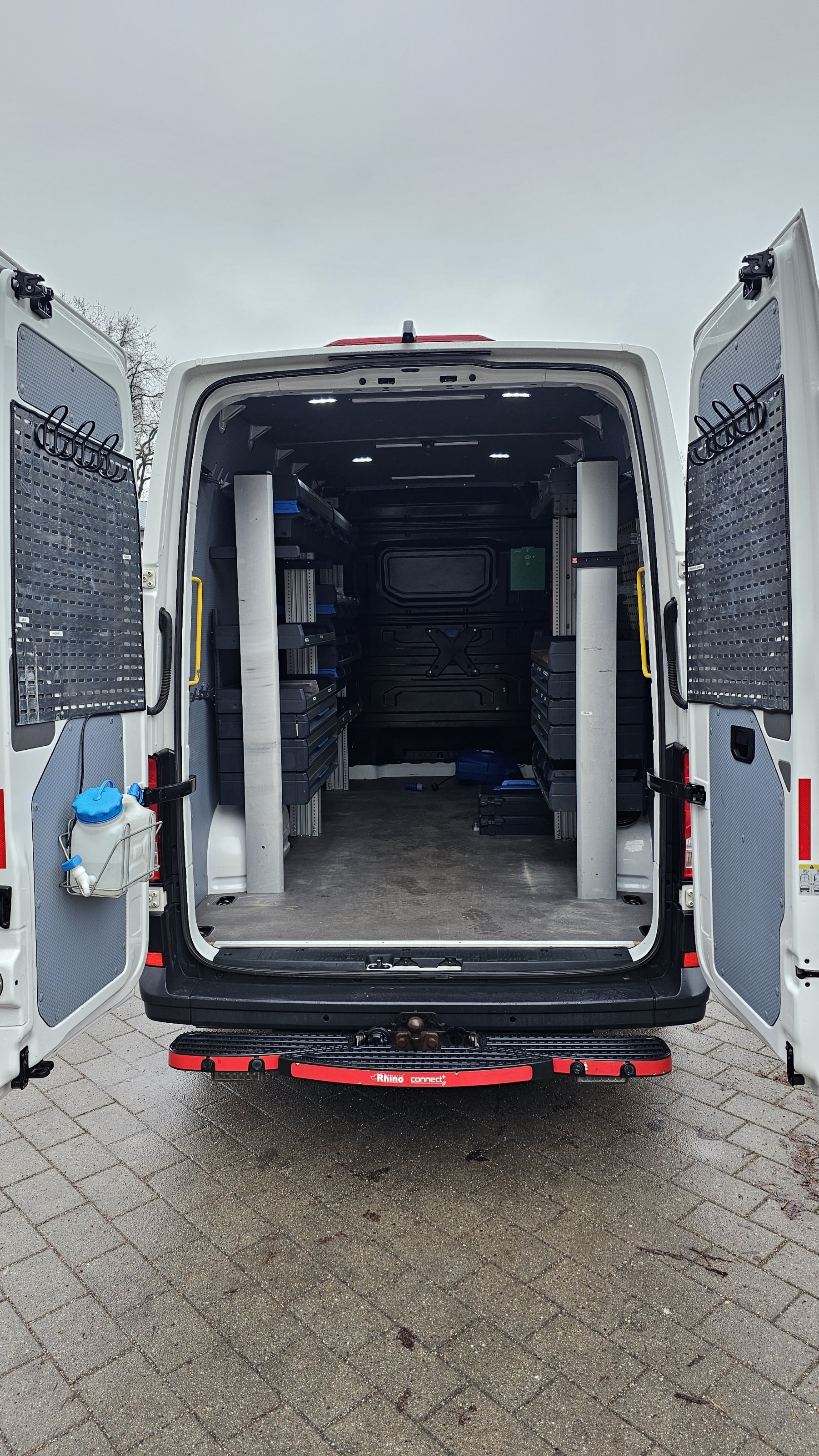

Gast 61448
Klasse, der sieht ja richtig gut aus! Vermutlich L2H2, kannst Du was zum Alter, Laufleistung und Zustand sagen? Interessant wäre auch eine finanzielle Richtgröße zu kennen.
Dieses Auto ist auch ganz klar mein Favorit.
Hobbyfahrer
Hobbyfahrer
26.09.2009
8.654
Hamburg
R 1250 GSA TB 21, ab Ende Februar Honda Africa Twin ES 2025
Erstzulassung 04/2020
L3H3
KM-Stand: 186000
130 KW Frontantrieb
Vollausstattung mit Standheizung
Beide Sitze vorne sind Schwingsitze
Sehr gepflegter Innraum und Ladebereich
230 Volt Steckdosen im ganzen Fahrzeug mit bis zu 2200 Watt Leistung
Scheckheftgepflegt
Es gibt einige Stellen Rost an Achsträgern die beseitigt werden müssen und in der Hecktür ist eine sehr unglückliche Delle, die auch gemacht werden muss.
Preis 21.800 Euro inkl. ein Jahr Gebrauchtgarantie, Zulassung, TÜV neu und neuem Keilriemen
Die Sortimoregale werden noch vom Verkäufer ausgebaut.
