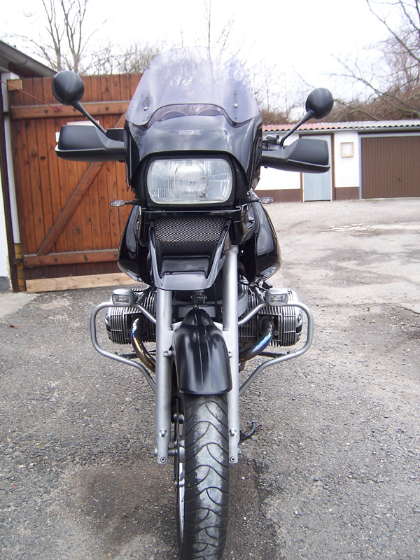

Ich habe die MRA-Vario drauf. Mit der Variante bin ich ganz zufrieden. Ich bin 182cm hoch und habe auch den S1 auf der Rübe.
Allerdings habe ich mir noch einen Rahmen um den Scheinwerfer gebastelt(guggst du Foto) weil die MRA-Scheibe sehr weit vom Scheinwerfer absteht und das sieht meiner Meinung nach besch....en aus.
Gruß Uwe
