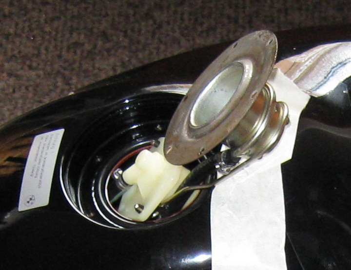

ein direkter knick ist da keiner.... aber ein kleiner viertelbogen- gleich am anfang....geht dann um den einfüllstutzen rum.
ich hab seinerzeit den einfüllstutzen ausgebaut und dieses röhrchen komplett gereinigt.
hatte das selbe problem und auch so gelöst. hab mal nen foto davon angehängt. seit zwei jahren jetzt ohne probleme. :cool:
