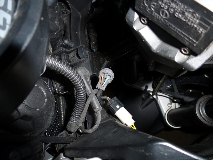

Ups.. jetzt bin ich aber verwirrt.

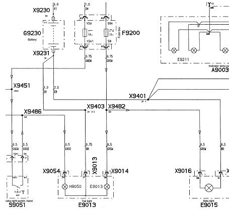

Meine Standlichtkabel haben, wie auf dem Foto zu sehen, Braun und Blau/Weiß. Jetzt lese ich hier etwas von BMW Motorrad Standlicht Plus ist grau/schwarz und blau minus, braun ist dann plus und Beim Möp ist Braun eigentlich immer Minus/Masse. Der Schaltplan wirft mich als absoluter Laie völlig aus der Bahn.
Meine Kabel sind original BMW. Braun und Blau/Weiß. Bitte bitte macht mich zuverlässig schlau. Möchte keinen Kurzschluss bauen.

Danke -Larsi- hoffe der 1100ter Schaltplan ist mit der 1150 identisch was die Farben betrifft. Sieht schon toll aus so ein Plan :)
Messen...ja habe ich in der Lampenfassung. Allerdings lässt sich nicht erkennen welche Leitung wo angeschlossen ist. Und durch die Isolation piksen möchte ich nicht.

Ja, aber Kfz Elektrik kann Überraschungen bieten. Bisher waren die bunten Kabel eigentlich immer die, die das Kommando geben. Und Braun ist Masse. Bei Lampenfassungen sollte die Masse eigentlich die Fassung sein und der Kontakt unten drin ist „Plus". . .
