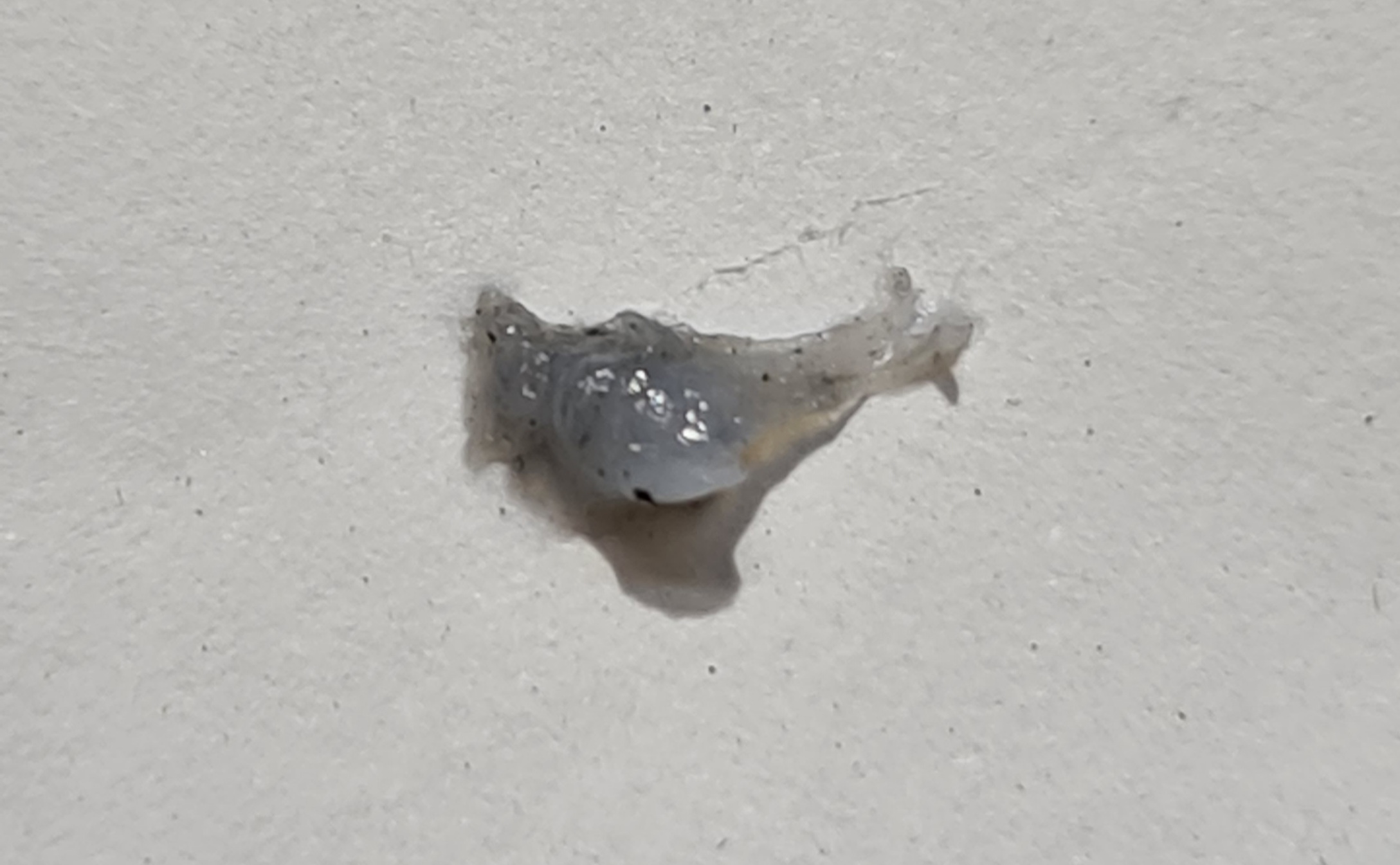

Diskutiere Was ist das für ein Schleim im Ausgleichsbehälter (Bremse) im Technik & Bastel-Ecke Forum im Bereich Modellunabhängige Foren; Hallo, folgendes habe ich in meinem Ausgleichsbehälter der Vorderbremse gefunden. Was ist das?
Was ist das?

Das ist Bremsus Quallus, oder auch gemeine Bremsflüssigkeitsqualle.

Bremsflüssigkeiten gemischt, die man nicht mischen darf?

Wenn BMW DOT4 vorher reingemacht hat dann nicht, denn ich habe auch DOT4 genutzt

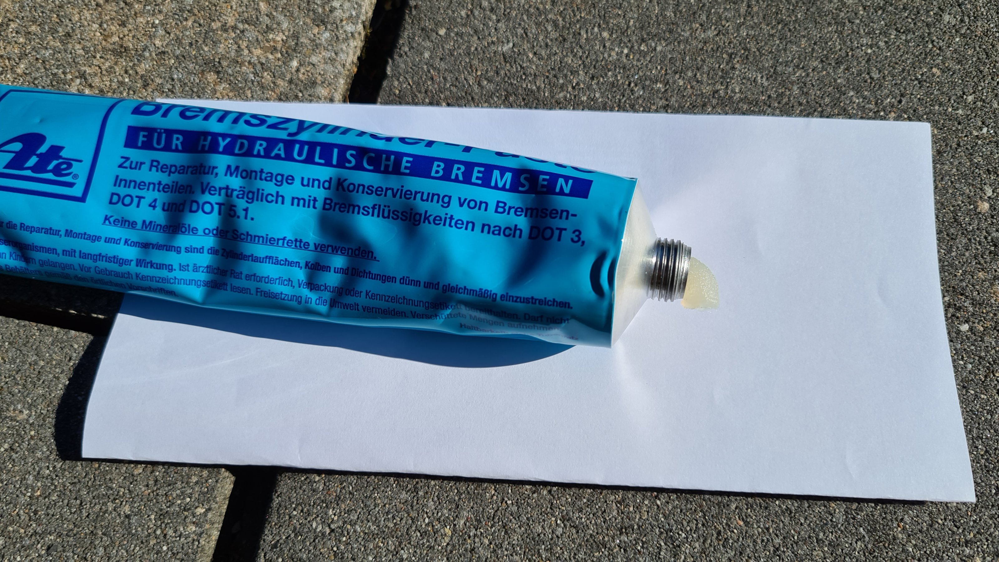

Also wenn so viel ATE Paste durch die Dichtungsringe in die Bremsflüssigkeit nach oben kommt, dann hätte ich glaube ich ein ganz anderes Problem.
Aber von der Konsistenz könnte es passen aber wie kommt das Zeug nach oben, ist ja kein Kreislauf?
...wer weiß ob nicht mal jemand aus versehen den falschen Kübel gegriffen hat und einen Schluck DOT 5 aufgefüllt hat.
Sieht schon nach Silikon aus auf dem Bild - ich muss aber zugeben ich habe noch nie die zwei Flüssigkeiten zusammengebracht.
Vielleicht hat sich aber auch nur Bremsflüssigkeit Hersteller A mit Norm X nicht mit Hersteller B und Norm Y vertragen.
Aber unabhängig davon - wenn der Glibber noch woanders im System sitzt könnte das ganzschön aufwendig werden alles wieder sauber zu bekommen.
hth
[Edit]
Der Mist wurde wie Gelee.
Austausch DOT4 -> DOT 5.0 nach Falschbefüllung

Meines Wissen ist DOT 4 mit DOT 5.1 kompatiben.....ABER NICHT MIT DOT 5.0....
Die Dichtelement welche für DOT 4/5.1 ausgelegt sind nehmen Dir 5.0 sehr übel...
PS: kauf mal 2 kleine Einheiten 4.0 und 5.0 und misch die...schau was passiert und berichte...das müsste so ein Schleim geben
DOT 3/4/5.1 ist auf Polyclycolbasis (oder wie das auch immer heist) DOT 5.0 Silikonbasis und mit nichts anderem mischbar
Siehe Link von SQ18
PS: 5.0 ist völlig hirnrissig "nur 250 Grad...HD hat das mal ne Zeitlang gemacht....????
5.1 230 Grad und kann mit 4.0 gemischt werden reicht für alle normalen Anwendungen
4.0 glaube ich 200 oder 210 Grad...
Glaube nicht das jemand von uns schonmal solche Temp. im Bremskreislauf hatten..

Die ATE Paste ist nicht blau sondern ist wie Vaseline
BigJay
BigJay
30.10.2017
1.901
Oberbergischer Kreis
So ist es! Das Zeug gibts auch von anderen Herstellern.
Dann ist es zartrosa oder blau oder...
Die Konsistenz konnte ich auf dem Foto nicht erfühlen. :)
Franz Gans
Franz Gans
20.03.2008
5.655
Ich habe hier noch einen (sehr alten) Rest von ATE Bremszylinderpaste schon ewig herumstehen. Davon kann ich Dir gerne einen "Schluck" zur Verfuegung stellen, damit sich Dein wertes Auge an der blauen Farbe ergoetzen moege. Ist immerhin auch die "Hausfarbe" von ATE (gewesen).
Hobbyfahrer
Hobbyfahrer
26.09.2009
8.300
Hamburg
R 1250 GSA TB 21, G 650 XC ABS 07
Ergötze du dich an deiner Vergangenheit ich lebe im jetzt :-)
