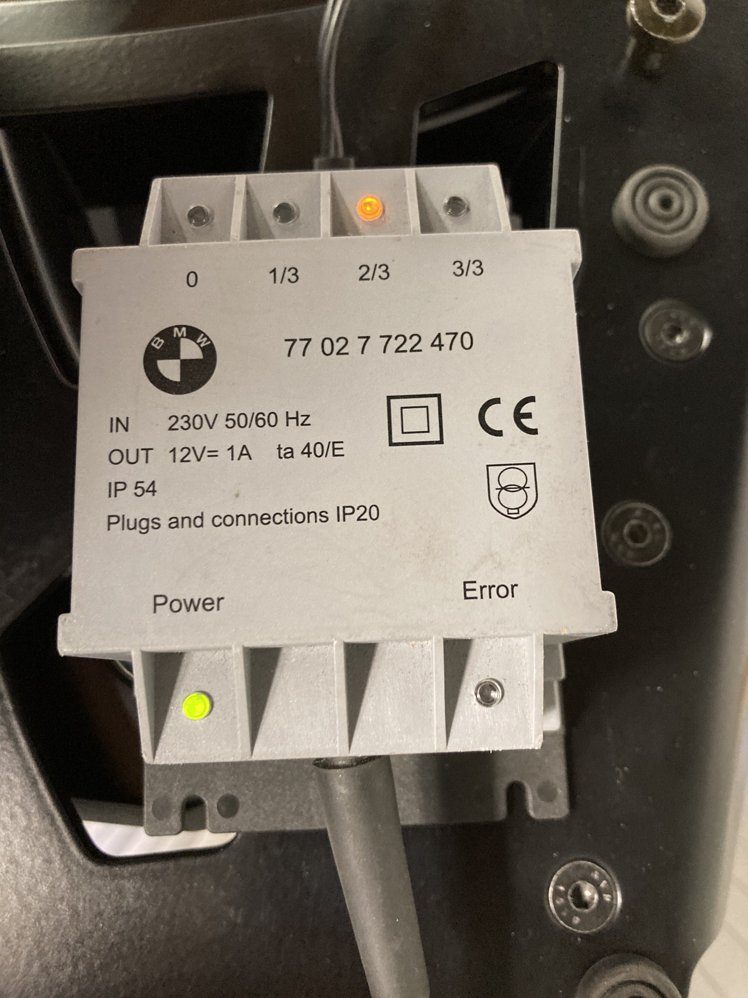

@QVIENNA: Foto von meinem BMW Ladegerät anbei. Umschalten kann man da nix. Output 12V, 1A. Das sollte eine Gelbatterie aushalten.

Das sieht aus wie das alte, alte Ladegerät, also 2 Generationen vor dem aktuellen, zu dem kann ich nichts sagen. Beim aktuellen und dem davor soll/muss man umschalten lt. Bedienungsanleitung.

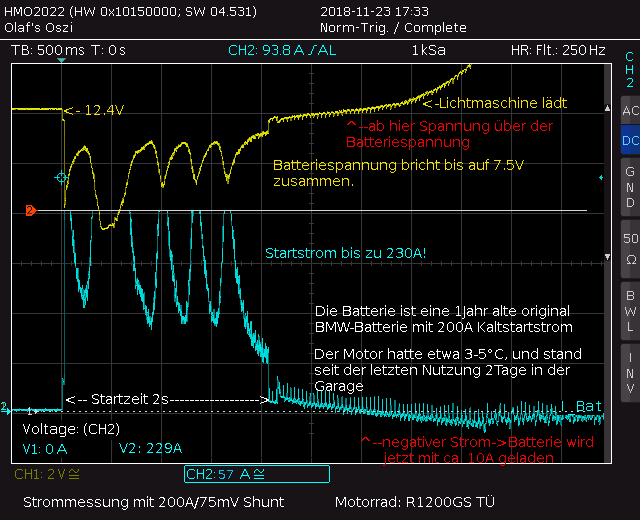

Ich kann dein Video nicht kucken weil es irgendwie nicht funktioniert, aber mit einem
Multimeter kann man sowas nicht vernuenftig messen weil das zu langsam ist und das
Abtasttheorem verletzt.
So sieht das mit dem Oszi aus:
Du siehst das du innerhalb von 500ms eine Umdrehung des Motors hast und die
Spannung schwankt da sehr stark weil der Anlasser halt je nachdem wo der Kolben
so steht stark unterschiedlich viel Strom zieht. Dein Multimeter muesste also schon
20x pro Sekunden messen.
