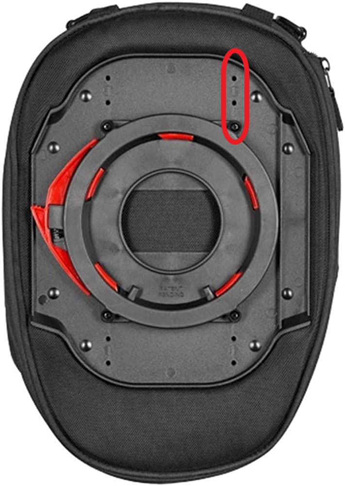

Meine Warnung beruht auf der Montage des iXS Palmetto auf einer F 650 GS Twin. Tasche ist baugleich mit Givi XS307.
Wie zu erkennen lässt sich die Tasche um zwei Einstellungen verändern - also der Ring weiter nach vorn verschieben.
Damit der Zündschlüssel besser erreichbar ist ... hab ich den Ring ganz nach vorn montiert.
Gesagt, getan ... mit dem Ergebnis, dass die Tasche während der Fahrt abflog!
Danach nur um eine Position versetzt. Auch hier nach 30 km das gleiche Ergebnis.
Fazit: Nicht verschieben - es liegt dann zu viel Gewicht im vorderen Bereich und bei Berührung od. zu wenig Auflage auf dem Tank fliegt einem das Ding weg.
Trotz Tanklock System
Der Lenkkopfgurt hätte hier auch nicht wirklich geholfen ...
Lebensgefahr!

Sind beim 307 die Schrauben direkt im Kunststoff verschraubt?
Das wäre natürlich doof.
Sowohl bei meinem kleinen XS319, als auch beim größeren Xline XL06 halten feine Maschinenschräubchen mit Unterlegscheiben und Stopmuttern die Halteplatte.
Das ließe sich sicher auch beim 307 bewerkstelligen, der innere Boden sollte herausnehmbar sein.
Ich persönlich schätze das Givi-System sehr und möchte nichts anderes nehmen, als Sternzeichen Jungfrau gucke ich aber prinzipiell immer, ob alles "bombproof" ist.
Nein, die werden im Inneren - jeweils Bodenplattenverstärkungen links und rechts, durch Schrauben in einer Führung gegen gekontert. Sitzen somit richtig fest.
Zumindest beim IXS
Also eigtl. alles super safe ....
Nur die veränderte Position der Lockring Aufnahme führt zu diesem fatalen Ergebnis
Da bin ich bei dir ...
