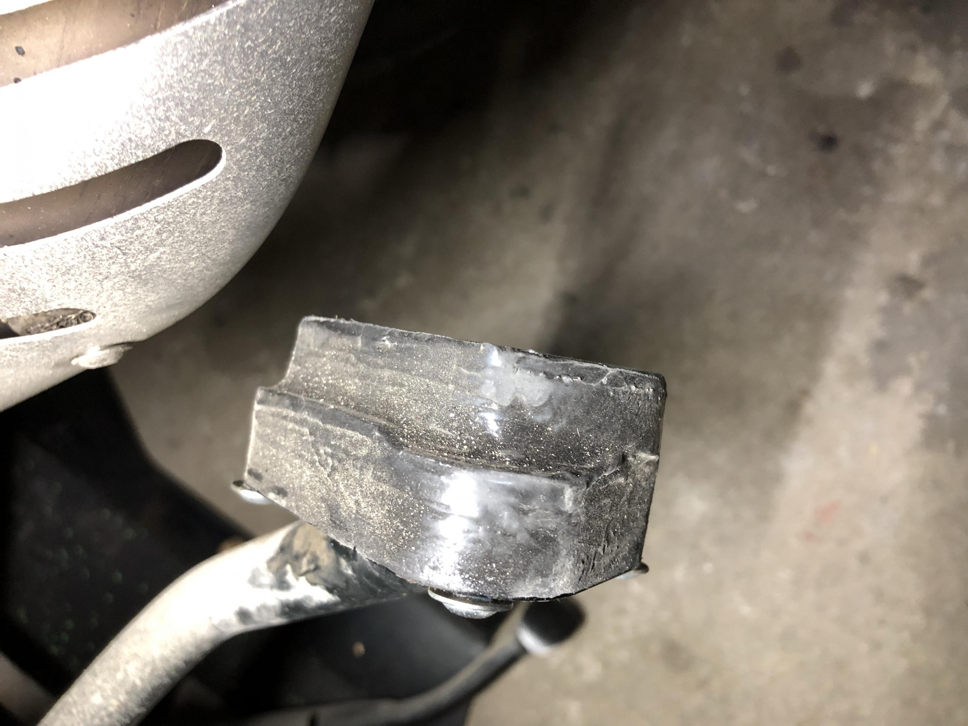

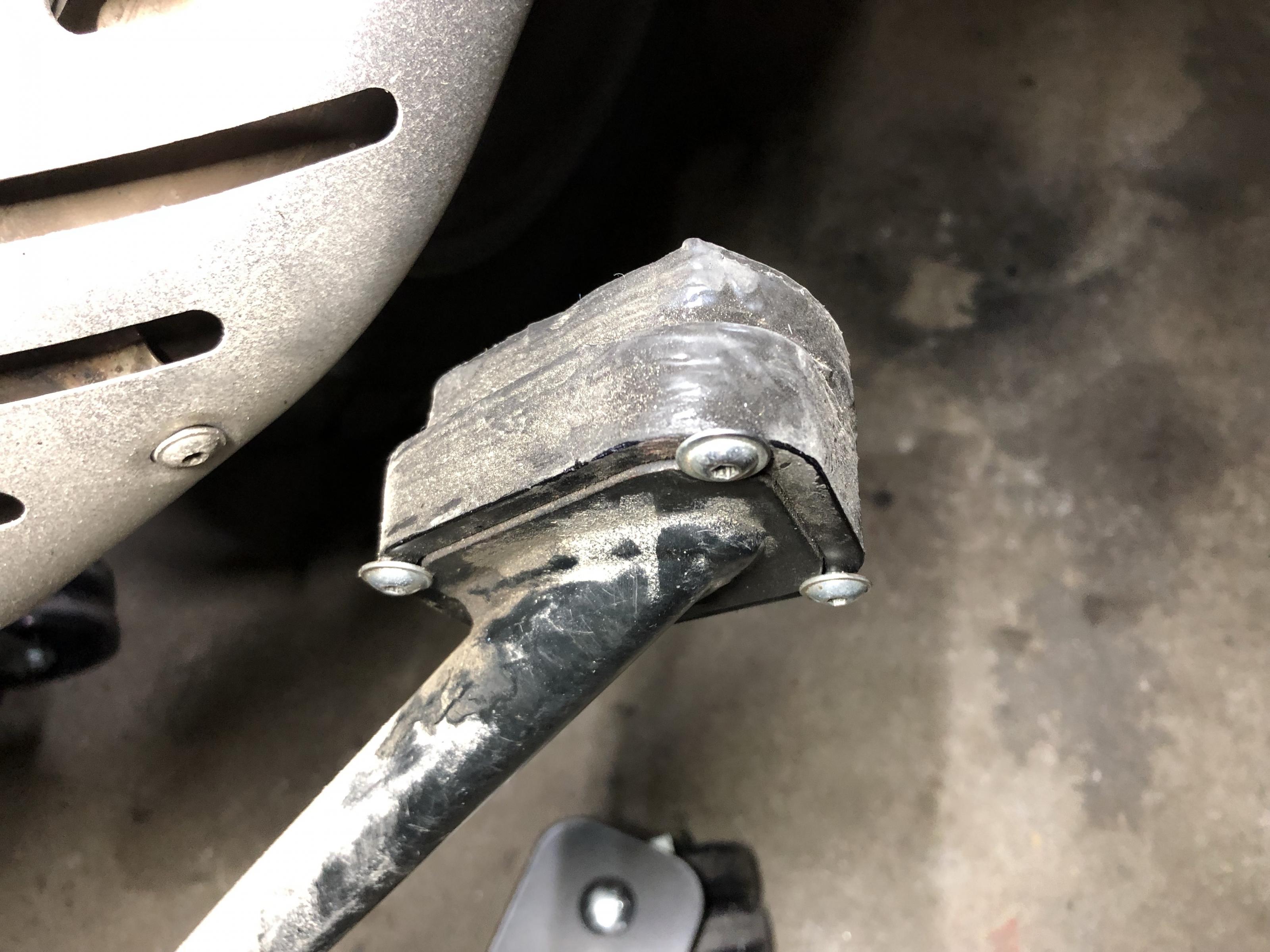

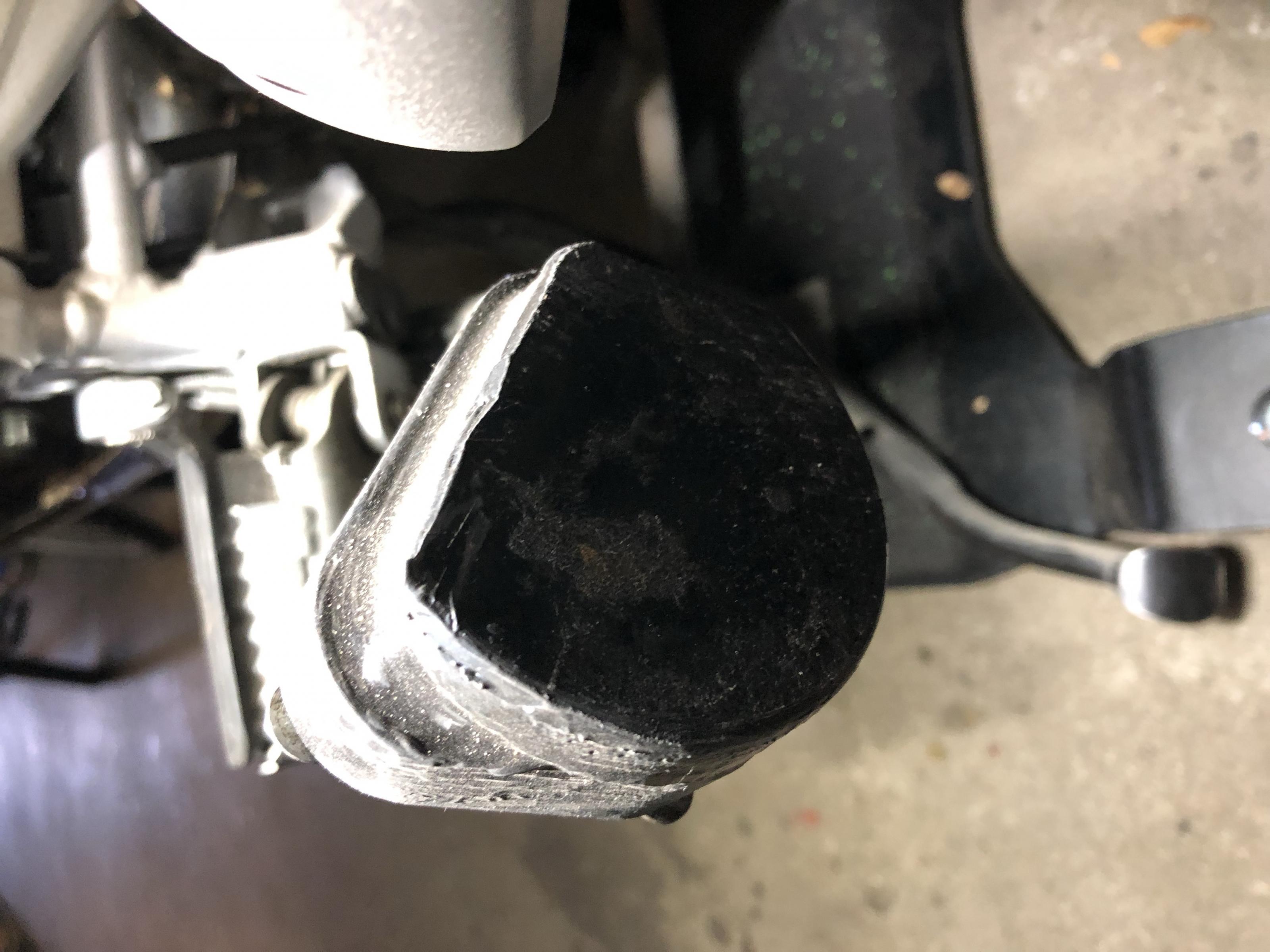

Meine erste Reaktion auf die Bilder..... :kotzen:
Grüße Volker
... ein BMW GS-Fahrer mit Geschmack für Formen und Gestaltung :coo8ol:
Das ein Premium-Bike derartige Veränderungen braucht um gut zu funktionieren ist aber wirklich :kopfschuettel:.
Danke Volker für die Reaktion :verehren: , schreib doch mal beim nächsten mal wie du die Sache gelöst hättest !

Juten Tach die Herrschaften,
möchte ich fragen ob ein Wechsel der Buchse zu einer deutlichen Verbesserung geführt hat, oder ob der Effekt deutlich begrenzt ist?
Hab die Buchse schon mal erneuert, Ergebnis war gleich null. Eine beigelegte 0,2 mm dicke Unterlagscheibe von einer russischen Dnepr brachte schon deutlich mehr Verbesserung.
Der Ständer funktioniert gut so wie er ist, es sind nur die Ängste der Leute , oder die falsche Einschätzung
die daraus was schlechtes machen.
Noch nie ist ein Motorrad umgefallen, weil es schräg stand. Oder man hat im Sumpf gestanden.
Ganz genau...
Richtig....
Nicht hättest lieber Rolf, sondern hast. Ich hab mir bei einem der einschlägigen (und vielen wohl verhassten) Anbietern, eine sauber verarbeitete Erhöhung geleistet...
Grüße Volker
Evtl. ist es auch die Angst die Maschine nicht mehr hochzubekommen weil sie »so sehr nach links geneigt steht«?
Dafür könnte man dann den Umweg über den Hauptständer gehen. :D
Grüße, Martin
Das habe ich irgendwie befürchtet. Die Unterlegscheibe ist mir auch schon in den Sinn gekommen.
Also werd ich den Kram erstmal ohne ein Ersatzteil auseinanderbauen und begutachten.
Danke!
Gruß sven
Das weisst Du natuerlich ganz genau? Mir ist allerdings (aus erster Hand von einem frueheren Kumpel) das Gegenteil bekannt.
Viele Gruesse
Karl-Heinz

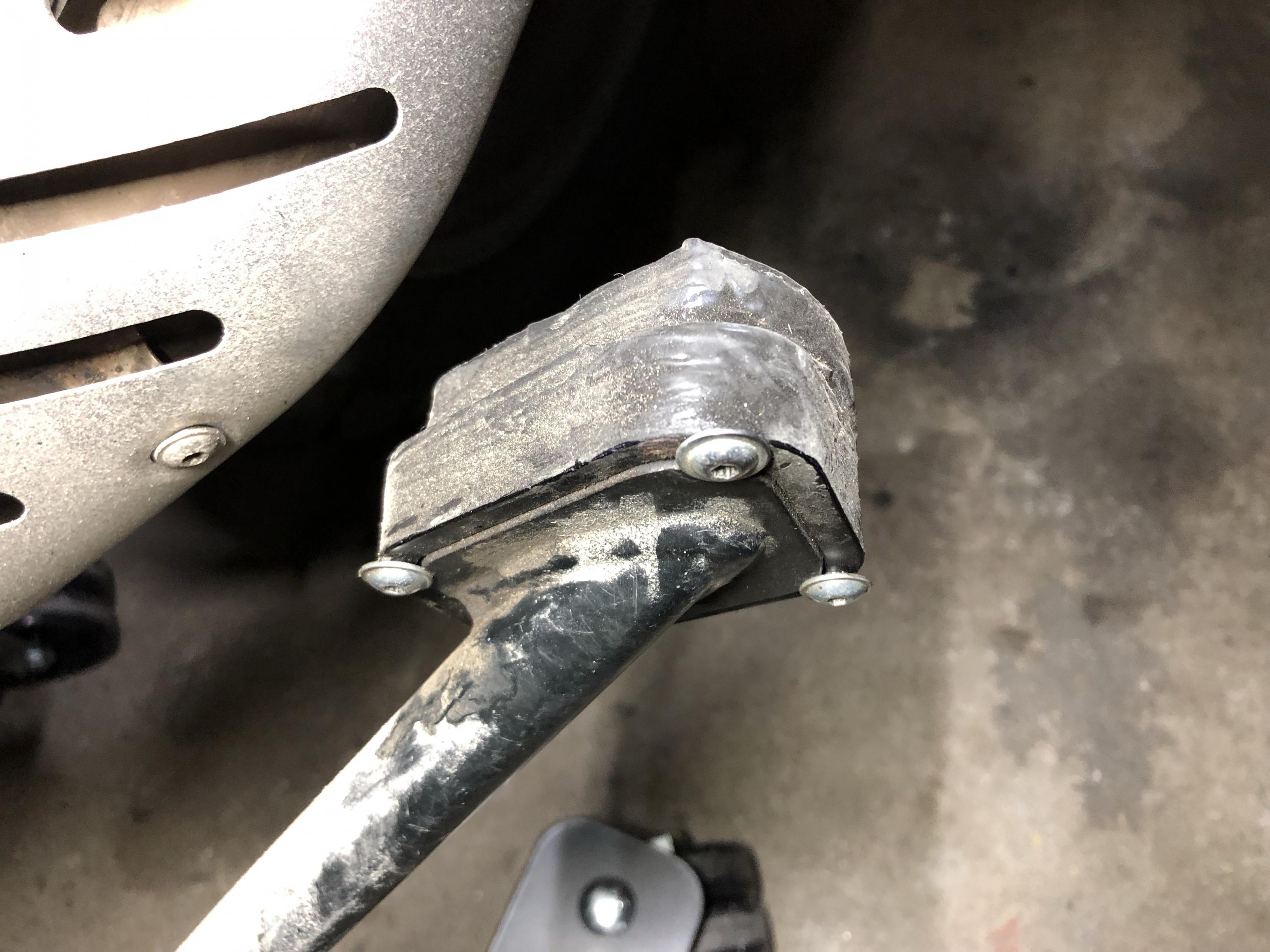

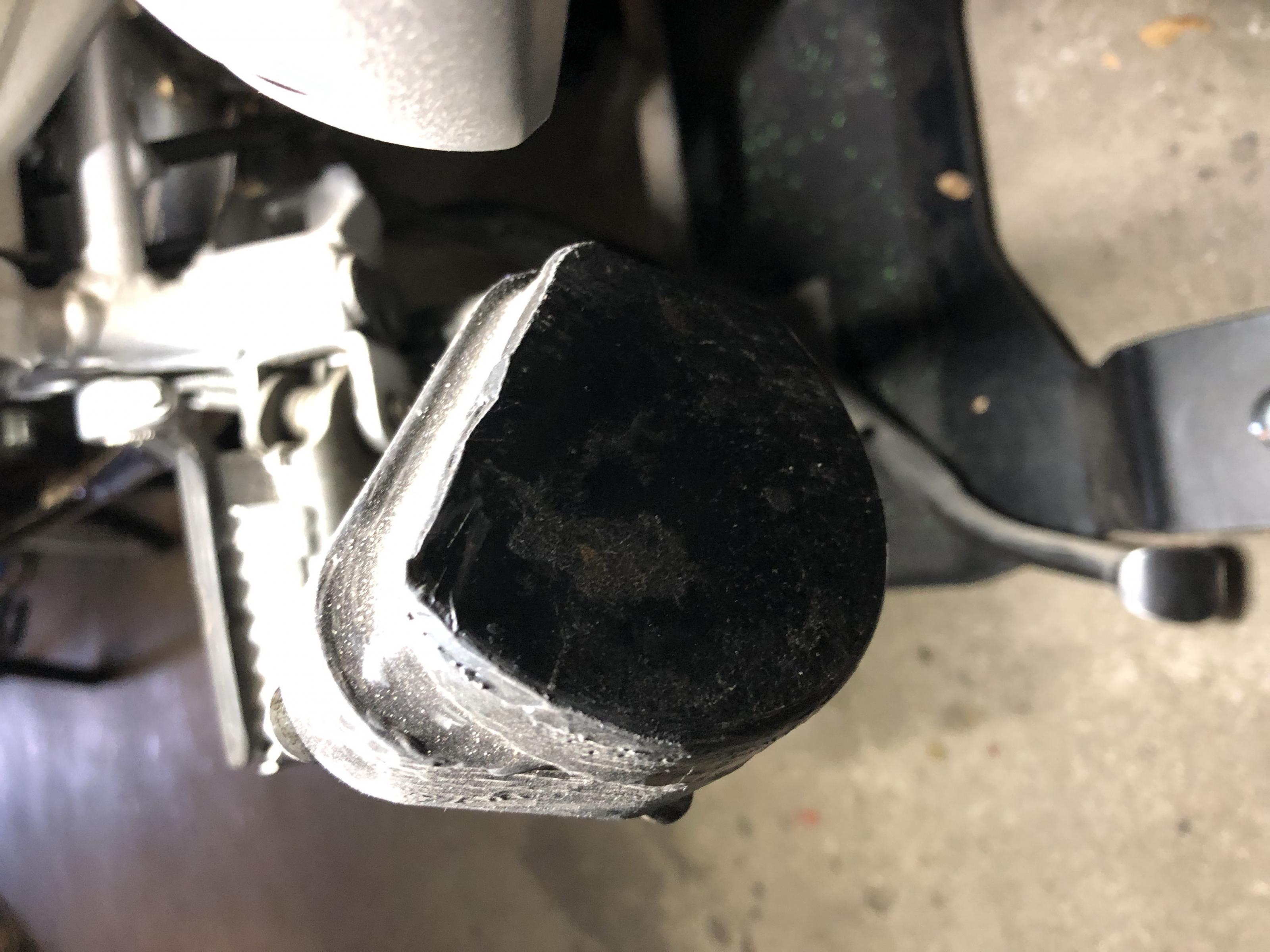

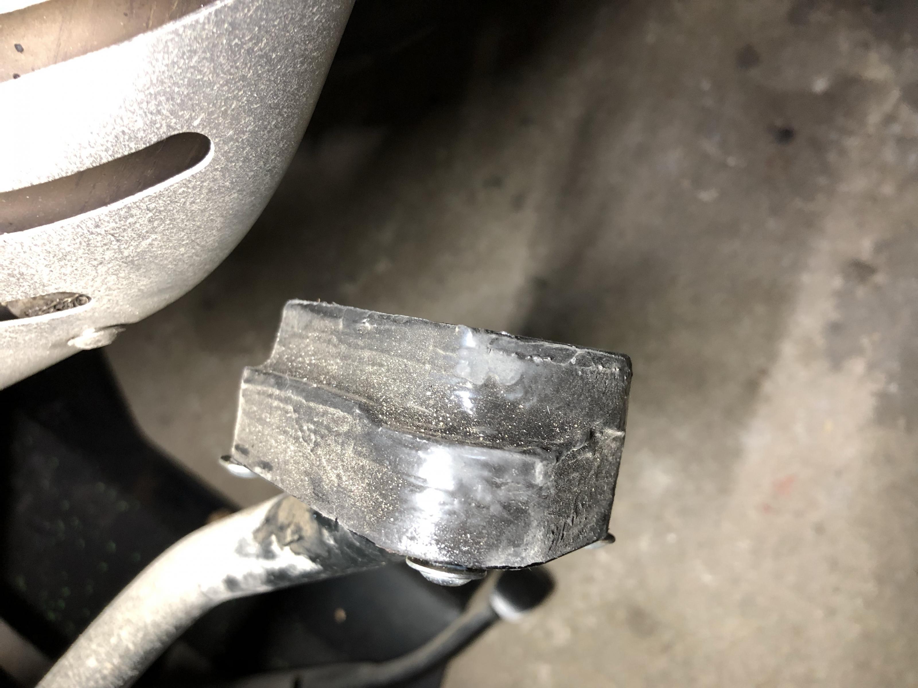

Ganz genau...
Richtig....
Grüße Volker
Wird ja auch reichlich angeboten, aber nur in einer 20 mm Erhöhung. Wie schon berichtet wurde, sind 30 mm für ein gutes Handling besser, die must Du dir aber selber machen bzw. machen lassen, zudem find ich die Preise auch deftig. Aber auch gut verarbeitete Erhöhungen sehen "bescheiden" aus und können durchaus zum erbrechen führen. Auf den eingestellten Bildern siehst du eine solche 20mm "fachlich gut gemachte" Wunderlich -Erhöhung, die nicht ausreichte, und deshalb mit einem PUC für 2 €/Stück nochmals erhöht werden musste.
Resumee:
"Selbst gebaute Erhöhung"
Sauber verarbeitete Erhöhung von Wunderlich, die mit einem PUC das macht, was sie eigentlichen machen soll.
- Aussehen: Furchtbar! + Preis: günstig, Handhabung: funktioniert
"gekaufte Erhöhung"
- Aussehen: Furchtbar ! + Preis: Teuer, Handhabung: funktioniert schlecht
Du hast Recht, irgendwie ist das zum :kotzen:

"---Schraub Dir nen Eishockepuck drunter und gut isses.
Holz muß regelmäßig gestrichen werden...."
Hier mal ein Beispiel, wie man es einfach und schnell lösen kann. Optisch gibt es bestimmt noch bessere Lösungen, aber es funktioniert super
Anhang anzeigen 271020Anhang anzeigen 271021Anhang anzeigen 271022
Hi Sven
genau das habe ich auch gemacht und funktioniert auf allen Untergründen super. Nur auf Eis habbich es noch nicht versucht :cool:... man kann den Puck super auf die notwendige Form anpassen (zB Metallsägeblatt). Habe in die Grundplatte vom Sst. ein Loch gebohrt, Gewinde reingeschnitten und mit einer Senkkopfschraube montiert. Am Wackeln des Sst. ändert das allerdings nichts, ich habe mir eine Unterlegscheibe so zurecht gefeilt, dass sie saugend reinpasst. Gruß Henry

Wenn ich die RT auf den Seitenständer stelle, denke ich sie fällt gleich nach rechts um. Wenn ich dann die GS abstelle, denke ich sie fällt nach links um.
Seit ich den Puck an der GS drunter habe, bekomme ich bei beiden keine Schreck mehr.
3cm wäre mir zuviel. Ich musste in Irland vollbeladen mit Puck teilweise aufpassen, dass sie nicht nach rechts kippt.
Vorteil Puck: günstig, Auflageverbreiteung, anerkennend Blicke an der Eisdiele.
Und wichtig: die Unterseite des Ständer rostet nicht mehr!

Für weniger Gewackel muss man die Bemassung der Buchse ändern und selber drehen. Aussen 4-5/10 dazugeben und den Schraubenkanal so reduzieren, dass die Schraube nahezu kein Spiel hat. Dann noch die erwähnte U-Scheibe aussen dran und dann ist es fest.
