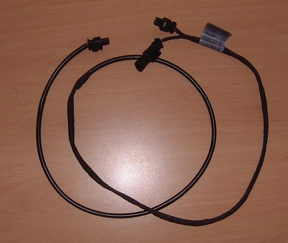

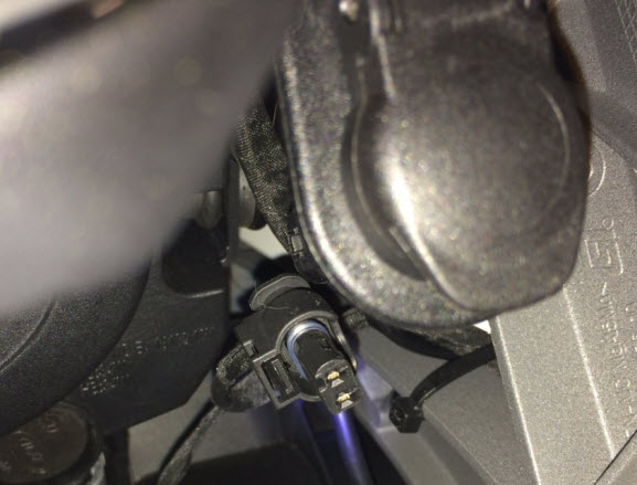

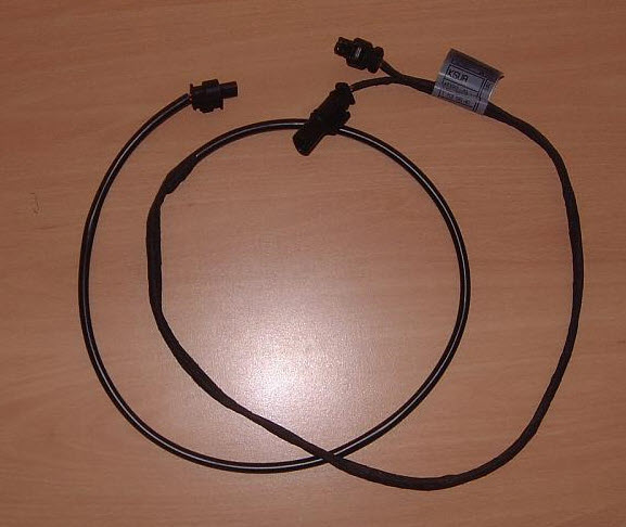

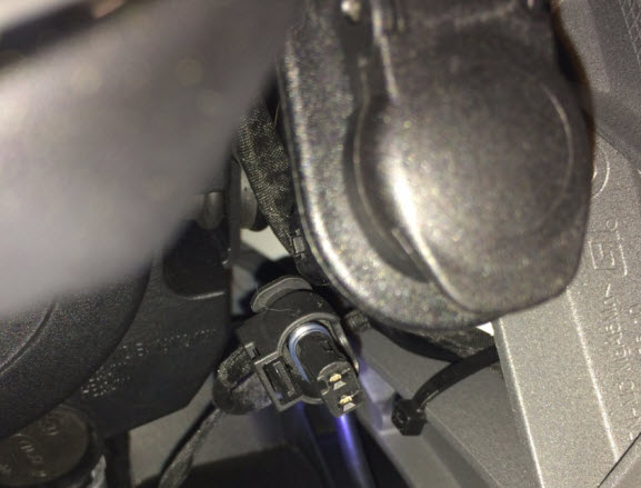

Hallo zusammen
Nachdem ich heute mal an meiner neuen Adv LC den Stecker an der Stromdose vorne rechts angeschaut habe und passende Stecker/Buchsen für einen Eigenbau eines Y-Kabels gesucht habe, bin ich über diesen Artikel gestolpert:
BMW Teilenummer: 61127712581, Anschlusskabel Steckdose
Das ist schon ein (fast) passendes Y-Kabel. Mit ein bisschen Talent sollte es (fast) jeder schaffen, am abzweigenden Anschluss seinen persönlich benötigten Stecker/Buchse/USB-Adapter/? anzupflanzen. Einfach nicht vergessen, da kommen immer noch 12V raus :).
Dieses Y-Kabel kann sowohl für die neuen LC wie auch für die luftgekühlten verwendet werden. Die verwendeten Stromdosen haben die gleiche Teilenummer, also auch den gleichen Anschluss.
Siehe auch hier, Kabel #4: http://realoem.com/bmw/showparts.do?model=0450&mospid=52021&btnr=77_0036&hg=77&fg=53
Kostet etwas über 30€, und man kann sich sonstige Basteleien ersparen. Die Leitung an der Stromdose ist ja mit 5A elektronisch abgesichert über die ZFE.
Grüsse,
Tinu
