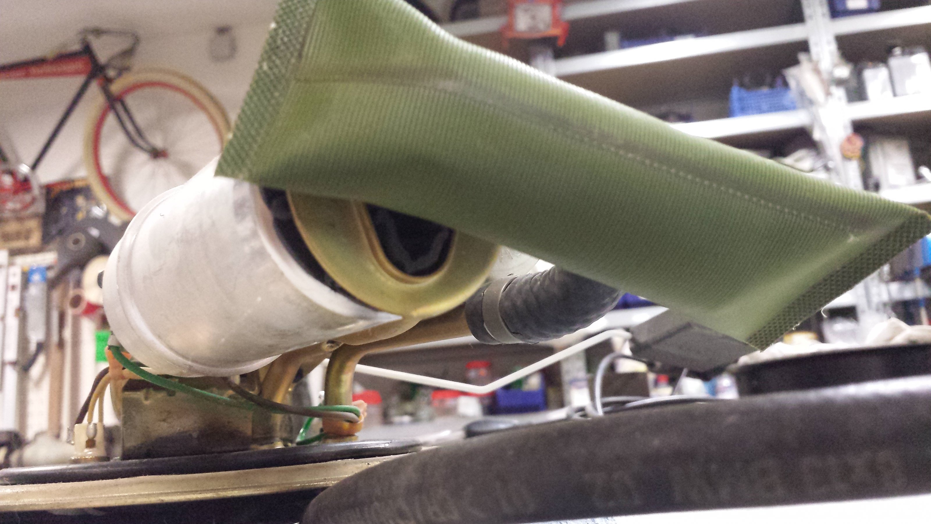

Ich bin gerade dabei die inneren Tankschläuche, Benzinfilter usw zu erneuern.
Dabei ist mir aufgefallen das der Dämpfer der Benzinpumpe zerbröselt ist.
Um den zu erneuern muss ja der Vorfilter demontiert werden.
Wie mache ich das?
Einfach vorsichtig abhebeln?
Die Suche hatte ich schon bemüht..
Mfg Jens B

Hi Jens,
der ist nur aufgesteckt. Das mit dem Abhebeln klappt ganz easy.
Beste Grüße
Markus

Vielen Dank ,
Ich werde mich am Wochenende mal dran machen.
Mfg Jens B
