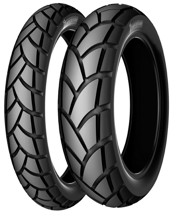

@anchisan
ist doch alles erklärt worden,
Der VR ist balliger, d.h. du brauchst einige Grad mehr Schräglage, bis zum Rand. Ist oft so bei Enduro HR, daß die flacher sind
als Straßenreifen, man ist also eher am Rand.
Zum Fahrverhalten ein Auszug aus einem Test von www.mopedreifen.de ein Motorradreifen-Portal mit Beratungsdatenbank :
Wir haben den Anakee 2 auf einen BMW R1200GS mit ESA-Fahrwerk einem 3000 km Test unterzogen.
Testergebnis:
Der Anakee 2 fährt sich sehr komfortabel. Jedoch ist es bei der GS erforderlich, den Luftdruck im Einpersonenbetrieb bereits auf den Luftdruck für Vollast zu erhöhen. Bei einem Luftdruck von 2,8 bar am Hinterrad lenkt der Anakee 2 sehr direkt ein und dämpft trotzdem sehr gut.
Nur neigt die GS in leichter Schräglage dazu nach innen zu kippen und es ist schwer die Linie zu halten.
Richtungswechsel lassen sich aber sehr leicht einleiten.
Probiere halt nen anderen Reifen aus.
Und ansonsten sieh es als Sicherheitsrand an. Alles kein Problem, es sei denn du möchtest eins haben.
