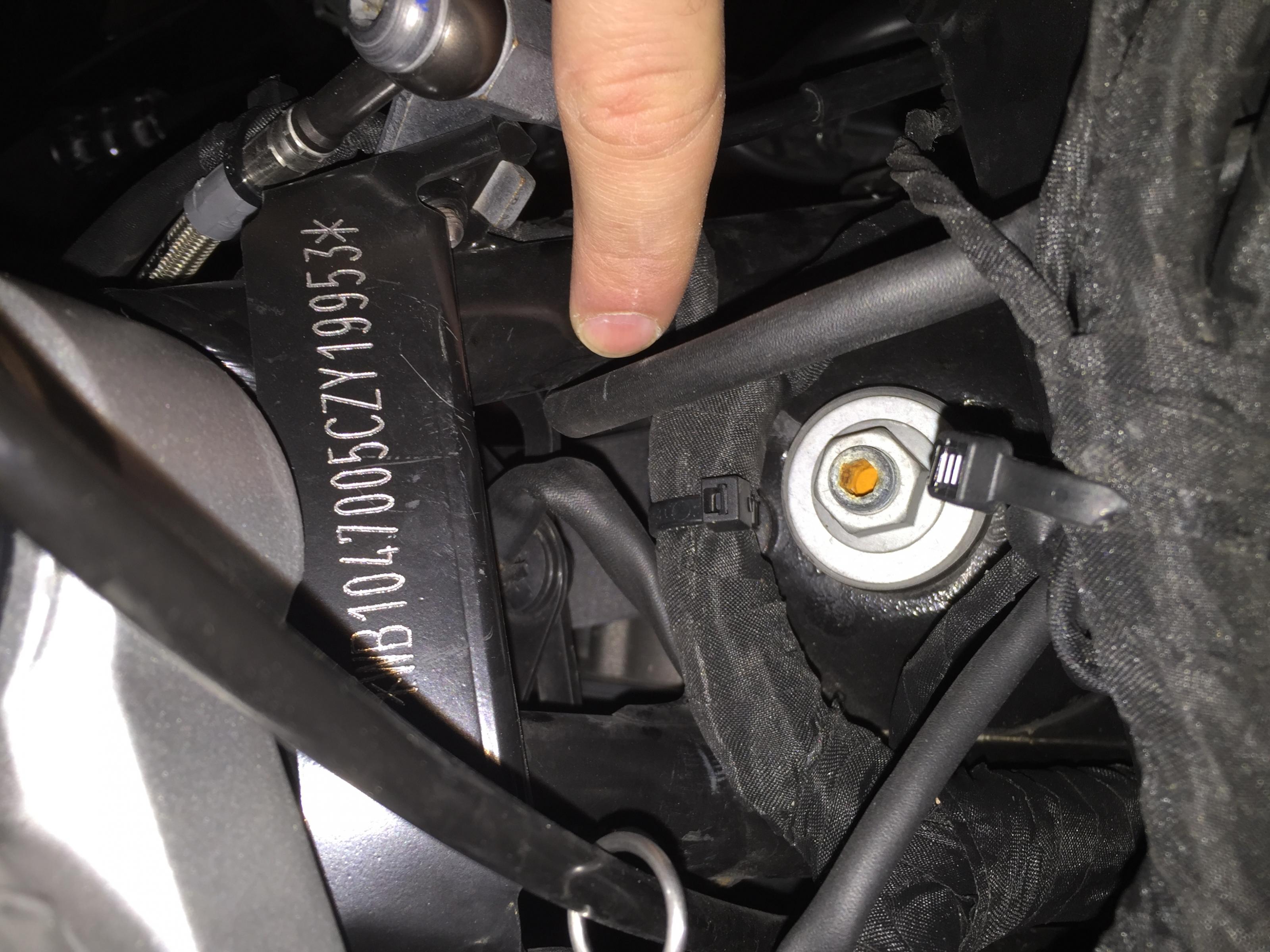

Die Reparaturfirma hat folgendes zurückgemeldet:
"Das BMW Federbein ist nur mit sehr hohem Aufwand zu reparieren. An oberster Stelle muss ein Ventil angelötet werden zum Befüllen mit Gas. Das Ventil steht ca. 20mm vom Dämpferzylinder ab. Kontakt zum Fahrzeug darf nicht entstehen. Wenn in diesem bereich am Fahrzeug genügend Platz vorhanden ist, dann können wir den Dämpfer reparieren".
Mit ist nicht ganz klar von welcher Stelle er genau spricht:

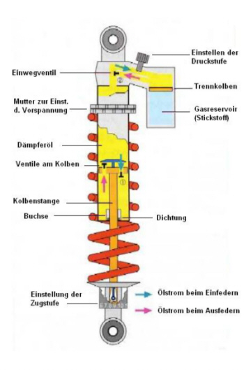

Vielleicht kann man es an der folgenden Grafik etwas besser verdeutlichen...
Meint er die Stelle an der man die Druckstufe einstellen kann?

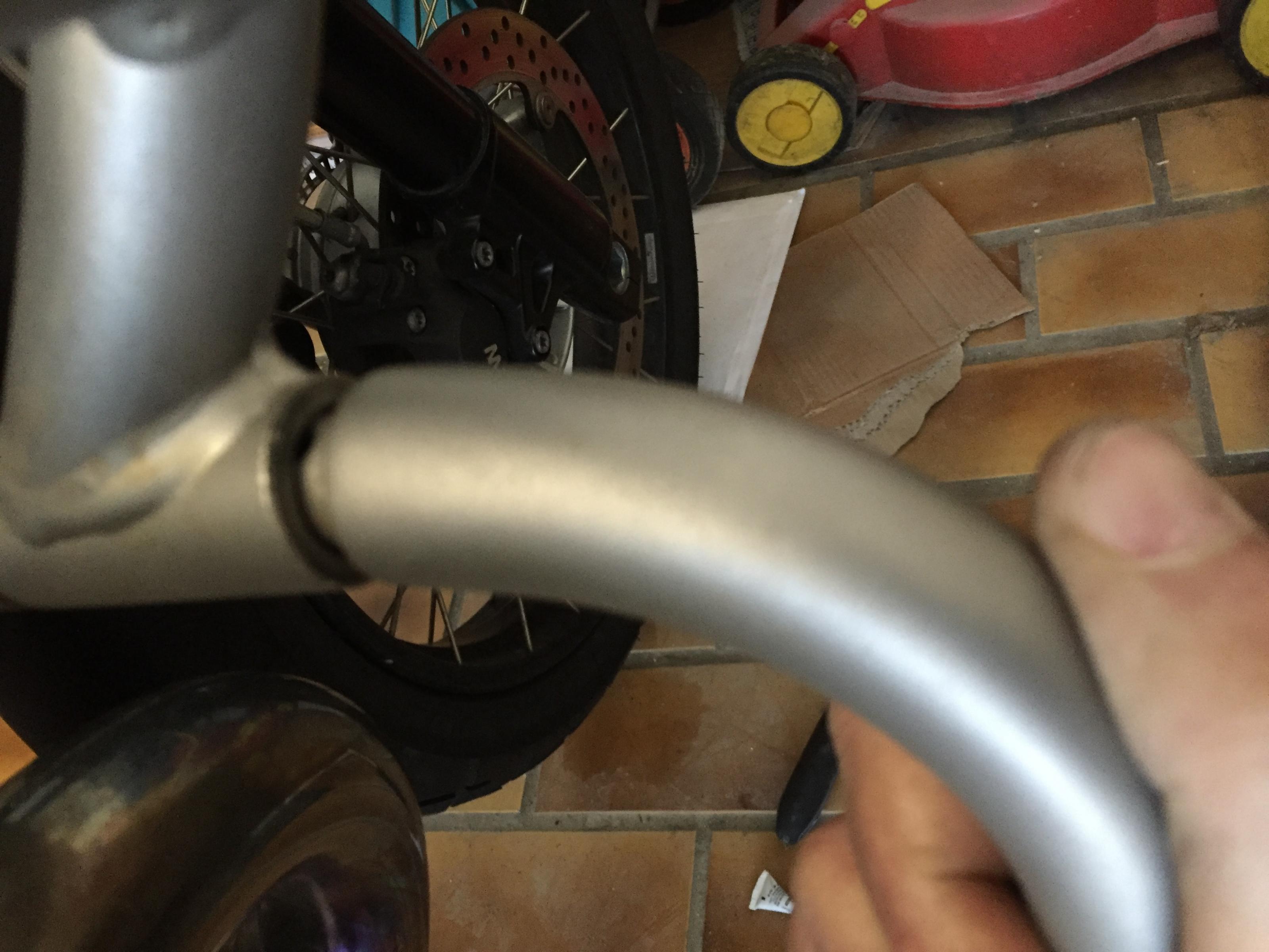

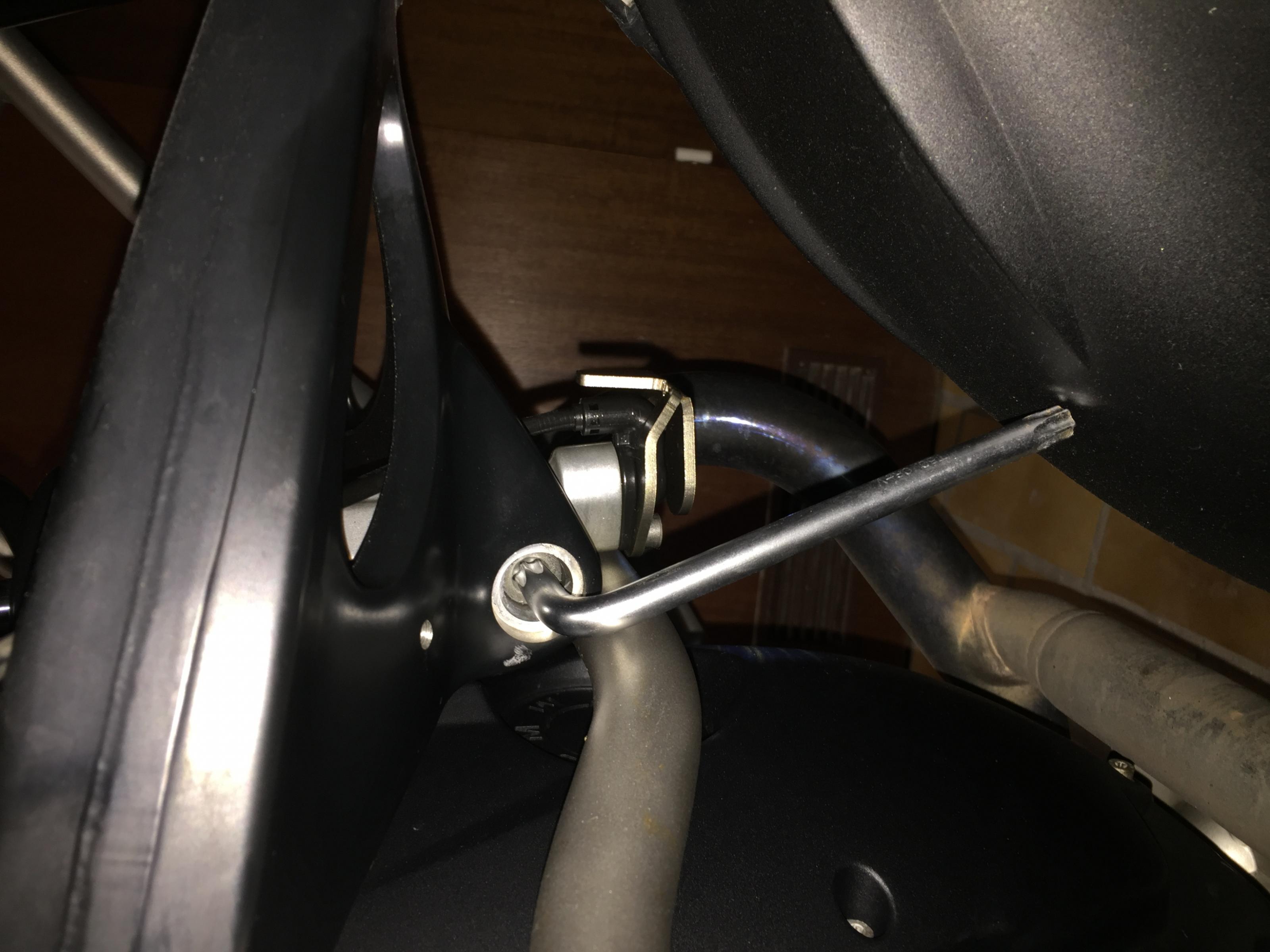

Ich habe heute den Einbau begonnen und gleich zwei Schwierigkeiten:
1. Beim Rückeinbau der Sturzbügel, habe ich Probleme den untersten Teil sauber mit der Querstange (von links nach rechts) zu verbinden.
Der Stift geht nicht ganz in die Röhre:
Habt ihr hier Tipps wie ich die Teile der Sturzbügel wieder ordentlich miteinander verbunden bekomme?

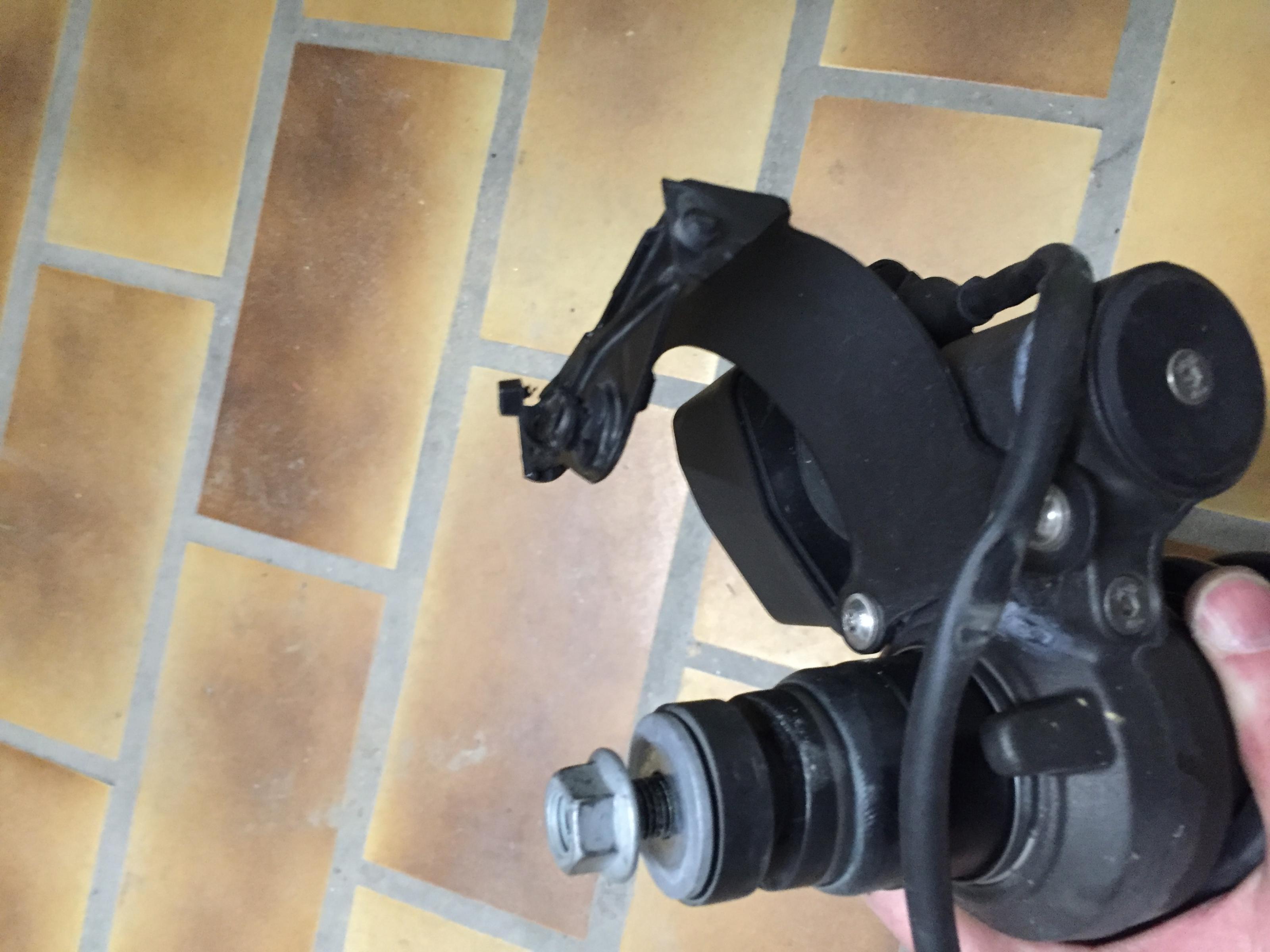

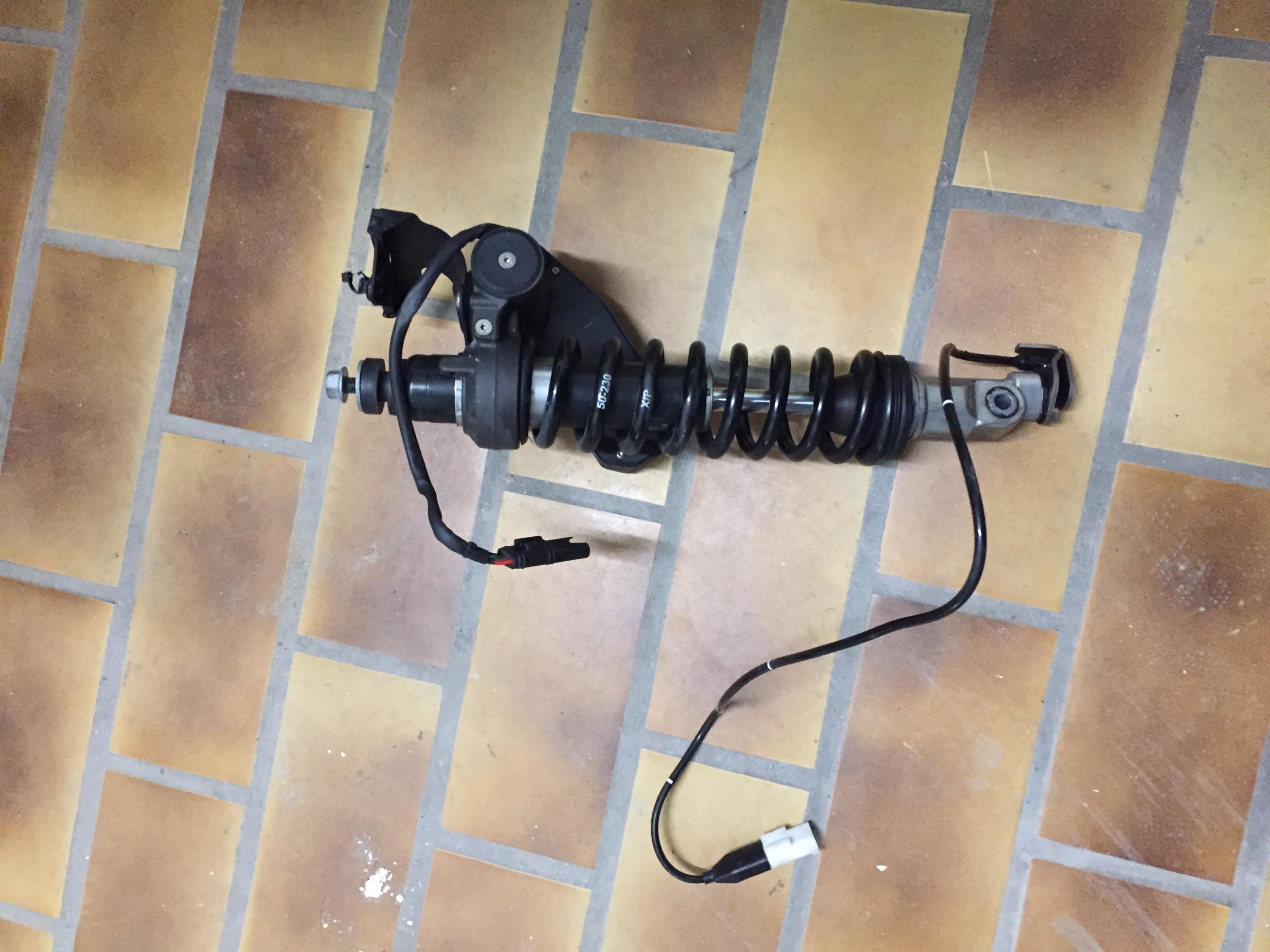

2. Irgendwie scheint das Federbein kürzer zu sein. Wenn ich die Schraube oben am Federbein befestige, dann kommt das Federbein unten nicht weit genug herunter, damit ich den Bolzen festschrauben kann.
Hier sieht man wie die Schraube befestigt war. Habe sie also heute wieder so befestigt.
Und hier der Bolzen, den ich jetzt nicht mehr durchgeschoben bekomme weil das Federbein zu kurz ist.
