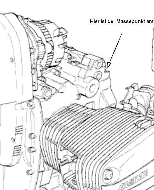

Ein gepflegter Massefehler, da der Anlasser auch nicht funktioniert tippe ich auf den Masseanschluß oben auf dem Motor, unter dem Batteriekasten.

Fehler in der Qualität der Kabelanbindung Masseseitig (minus) . Verbindung von der Batterie zum Motorgehäuse.
Kabel hat zu hohen Widerstand, Schraubverbindung schlecht (lose oder korrodiert.

Hallo oeli,
hoffentlich bin ich nicht zu spät.
Hier mal ein Bild, habe leider nichts besseres gefunden um den Massepunkt oben/ hinten auf dem Motorblock zu zeigen.
