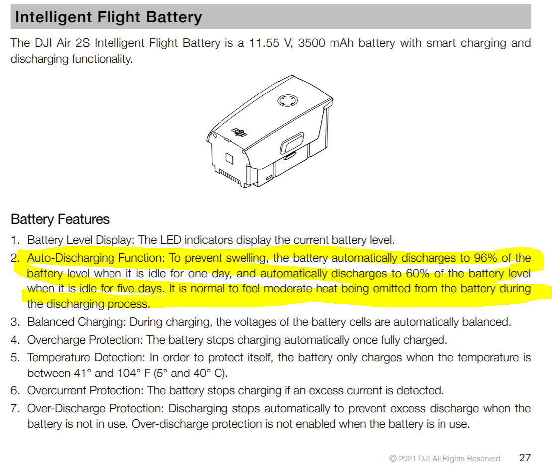

Weitere Erfahrung mit der Air 2S.
Die Akkus entladen sich deutlich von alleine. Das soll wohl eine Schutzfunktion von DJI sein.
Ich habe die Akkus vorgestern aufgeladen und alles für einige Testflüge heute zusammengepackt. Nun wollte ich gerade los und prüfe nochmals die Akkus und was stelle ich fest, alles kuschelig warm in der Tasche durch die Akkus und wieder waren die Akkus deutlich entladen.
Es muss doch möglich sein wenigstens wenige Tage die Ladespannung beizubehalten.
Das klingt beunruhigend. Haben die noch irgendetwas an Bord, das ihnen im ausgebauten Zustand Strom absaugt ? Wenn sie dabei sogar warm werden, würde ich sie vorsichtshalber brandsicher lagern.
...ja, haben sie, das ist gewollt und gut für die Lagerung - deshalb sind die Dinger ja auch "intelligent" ;) - siehe Link oben.

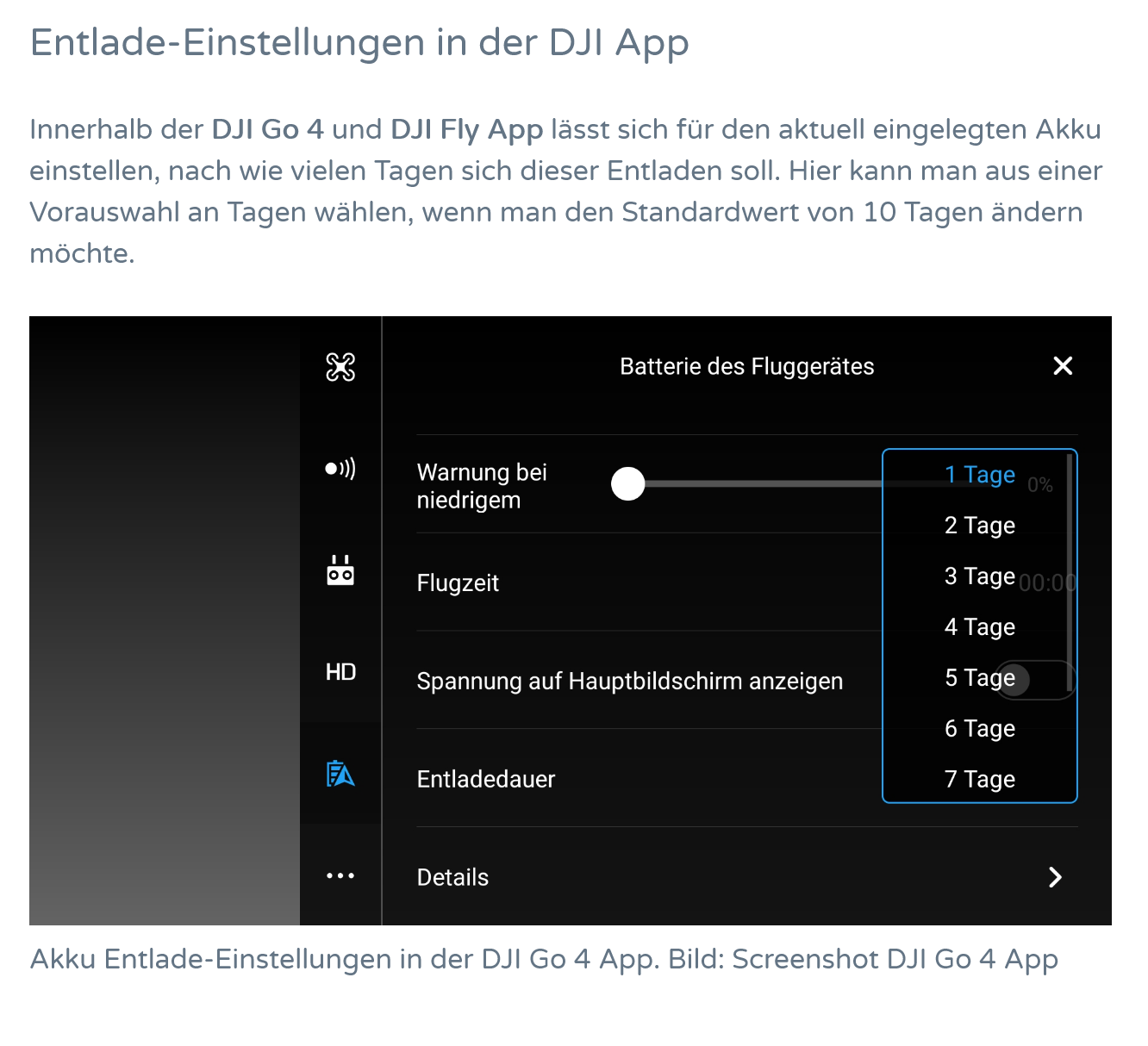

In der DJI Fly App gibt es diese Einstellung nicht und ich rede auch nicht von 10 Tagen sondern von 24-48 Stunden.

...man kann das auch auf 24 bzw 48 h einstellen und laut obigem Artikel in beiden Apps einstellbar - zur Fly App kann ich aber keine persönliche Erfahrungen beitragen.

In der aktuellen Fly App gibt es das (leider) nicht.

...dann mit der Go 4 die Einstellung ändern?

Die Entladung der Akkus ist seitens DJI gewollt, wenngleich auch unglaublich nervig. Das "Feature" ist sogar im Handbuch beschrieben:
Bei der Mini 2 ist es genauso. :furious:
