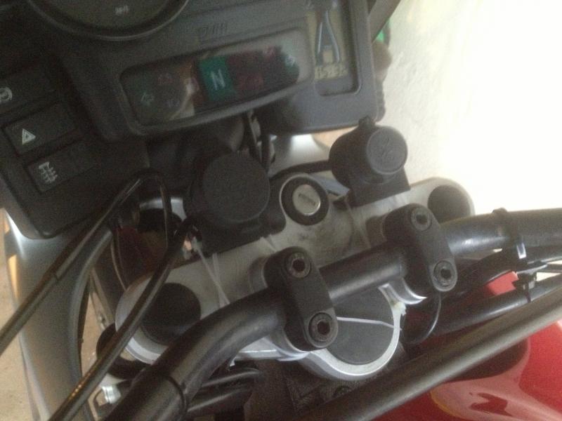

so Ich habe jetzt mal mit Kabelbinder die Teile angebracht, um im Praxistest zu schauen ob das so was taugt.
Ist zwar nicht schön, aber dafür selten. ggf finde Ich noch jemanden der mit Halterungen aus Metall vom Lenker oder dem Zündschloss (da aber keinen Plan wie) baut.

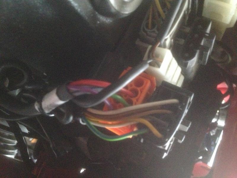

Der Orange Stecker kommt vom Zündschloss und geht unter meinen Tank.
an welches Kabel muss Ich jetzt den Stromdieb dranklemmen um nur Strom zu haben wenn die Zündung an ist?

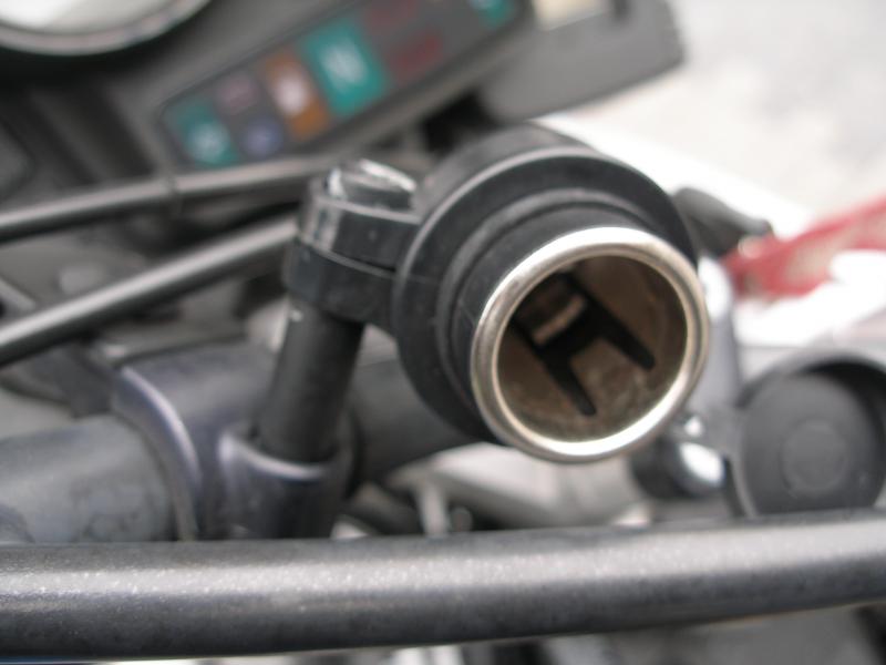

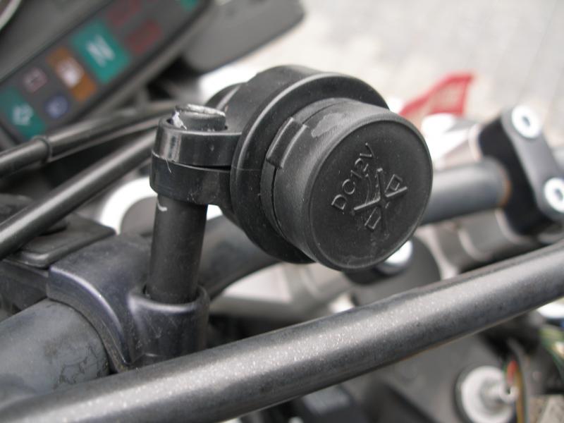

Zu den Halterungen.Da wo du deine 12V Steckdose mit Kabelbindern provisorisch befestigt hast,hab ich meine Rammount Halerung fürs Navi.Brauchst nur einen Aluflachstahl,welcher von unten in das Gewinde der Lenkerhalterung geschraubt wird und dann nach vorne rausguckt.Funzt super.

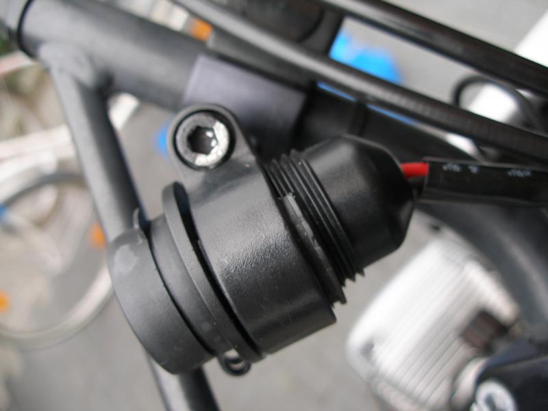

also ich hab mir die Louis Euro-Steckdose direkt an den linken Handprotektor gebaut, mit einem Aluröhrchen und der orig. Halterung der Steckdose, die Schraube des Handschutzes ist eine längere, nicht ganz so fest angezogen, dadurch Steckdose etwas drehbar.
So kann ich z.B. während der Fahrt mein Handy im Tankrucksack laden, oder auch mit einem Nokia-USB-Adapter Geräte laden/anschließen.
Drehbar damit das Ganze bei eingestecktem Stecker sich in Kurven oder beim Wenden bewegen kann.
Bis jetzt noch keine Probleme mit Feutigkeit oder so (bin aber auch nicht der Regenfahrer).
Habe aber vor noch ne kleine Steckdose unter die Armaturen links (also unter ABS-Schalter) einzubauen, so kann z.B. noch ne Arbeitleuchte oder ein Navi eingesteckt werden.

Jemand noch was zu den Kabeln zu sagen? Welches davon ist nur mit Strom versorgt wenn die Zündung an ist?
Oder ist ggf. sogar der freie Stecker.......(Alarmanlage? bin mir nicht sicher....) ggf. als Möglichkeit mit nur Strom wenn Zündung an möglich?

es werden wohl die Positionen bleiben an der sie im Moment mit Kabelbinern sind. (mit dem Versuch das als Aluhalter vom Lenker aus zu fixieren)
Jetzt könnte ich Dauerstrom anlegen, was Ich auch getan habe, aber der USB Verteiler hat einen Leuchtring........und das geht nicht mit Dauerstrom. Zumindest nicht Tagelang......

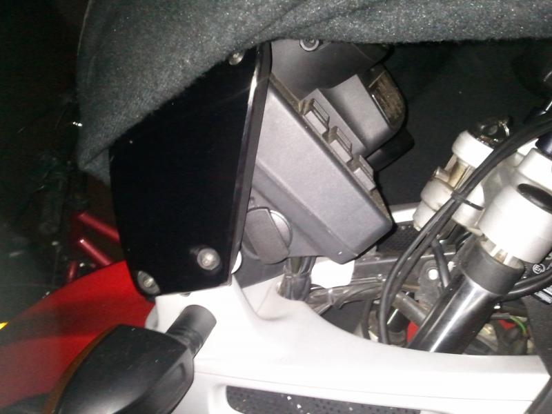

Ich habe die Steckdose etwas versteckter eingebaut und vom Fahrlicht abgezapft, da hier eigentlich eh nur das Navi dran steckt wenn der Akku zu Ende geht.

Ich habe auch den ominösen Stecker angezapft und dadrüber ein Relais geschaltet welches die Steckdose versorgt.Ist nicht viel Aufwand.

und welchen der 4 Pins des Alarmanlagensteckers hast du für das Relais verwendet?

Auswendig weiß ich das nichtmehr,aber mal kurz mit nem Spannungsprüfer dran,sollte doch kein Problem sein.

Wegen dem Alarmanlagenstecker, mal doof gefragt, von dort aus direkt mit dem geschaltenem Strom mit eine 2A Sicherung zur USB Steckdose?
Könnte man sich das relais sparen........geht das?
