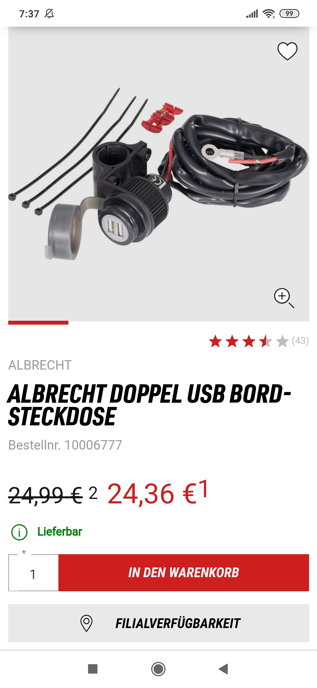

Diese Steckdose hab ich ihm Cockpit, Strom liegt nur an wenn die Gummikappe runter genommen wird, glaube mittels Magnet wird beim kappe aufsetzen die Dose Stromlos gemacht ,somit kein stiller Stromverbraucher, aber den Vorteil sehe ich auch nicht bin Grad von einer Wochenfahrt RdGA bei 35 Grad zurück gekommen, Handy im Cockpit mit in dem Fall Googlemaps Routing verlief Problemlos daher sehe ich kein Sinn dieses Modings
