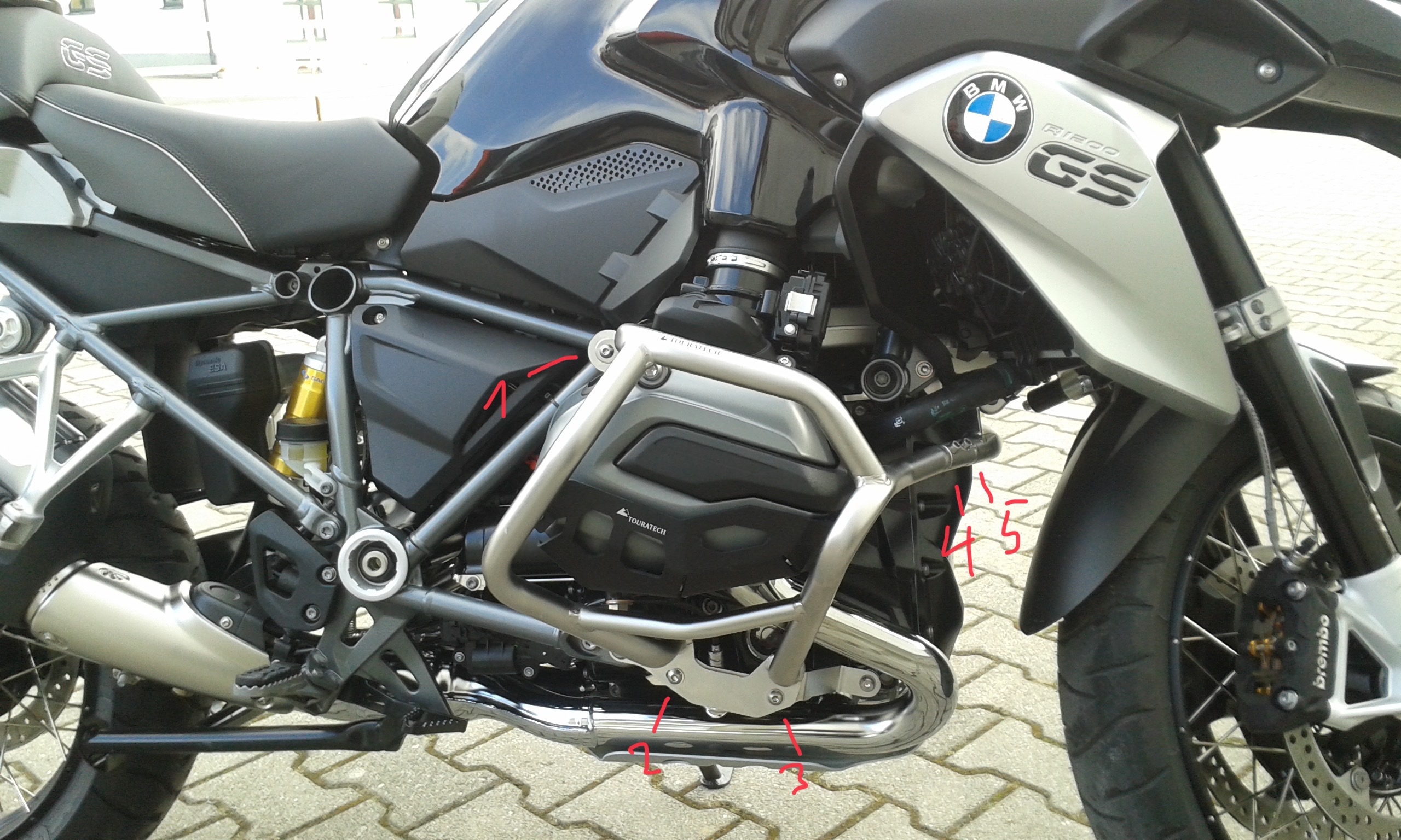

Wenn du einen TT Bügel hast ist die Erstinstalation ca 2-3 Stunden ( abhängig von bereitgelegten Werkzeug, alle stellen sauber etc..)
Bei evtl nachfolgendem Öl Wechsel gehen es viel!! Schneller.
Denn : die Strebe bleibt am Bock, und der untere Arretierungspunkt bleibt ebenfalls dran.
pro Seite 4 Schrauben. Schraube 1 im Bild nur lockern
Wenn Du denn oberen Fix lässt kannst Du Ihn auch hängen lassen
Bild ist aus dem Forum (nicht mein Eigentum)
Der TT sieht mächtig aus, ist allerdings Aufgrund der Kraft Verteilung besser (oder Robuster) als der Originale.
Wenn Du Dich für den Originalen entscheidest gibt es im Zubehör eine Zusatzstrebe.
Solltest du ab und an in die Lage eines eventuelle Umfallers kommen.... Also off-road fahren empfiehlt sich diese Um/Nachrüstung ( unter den TT passen sogar der Zylinder Schutz von BMW).
