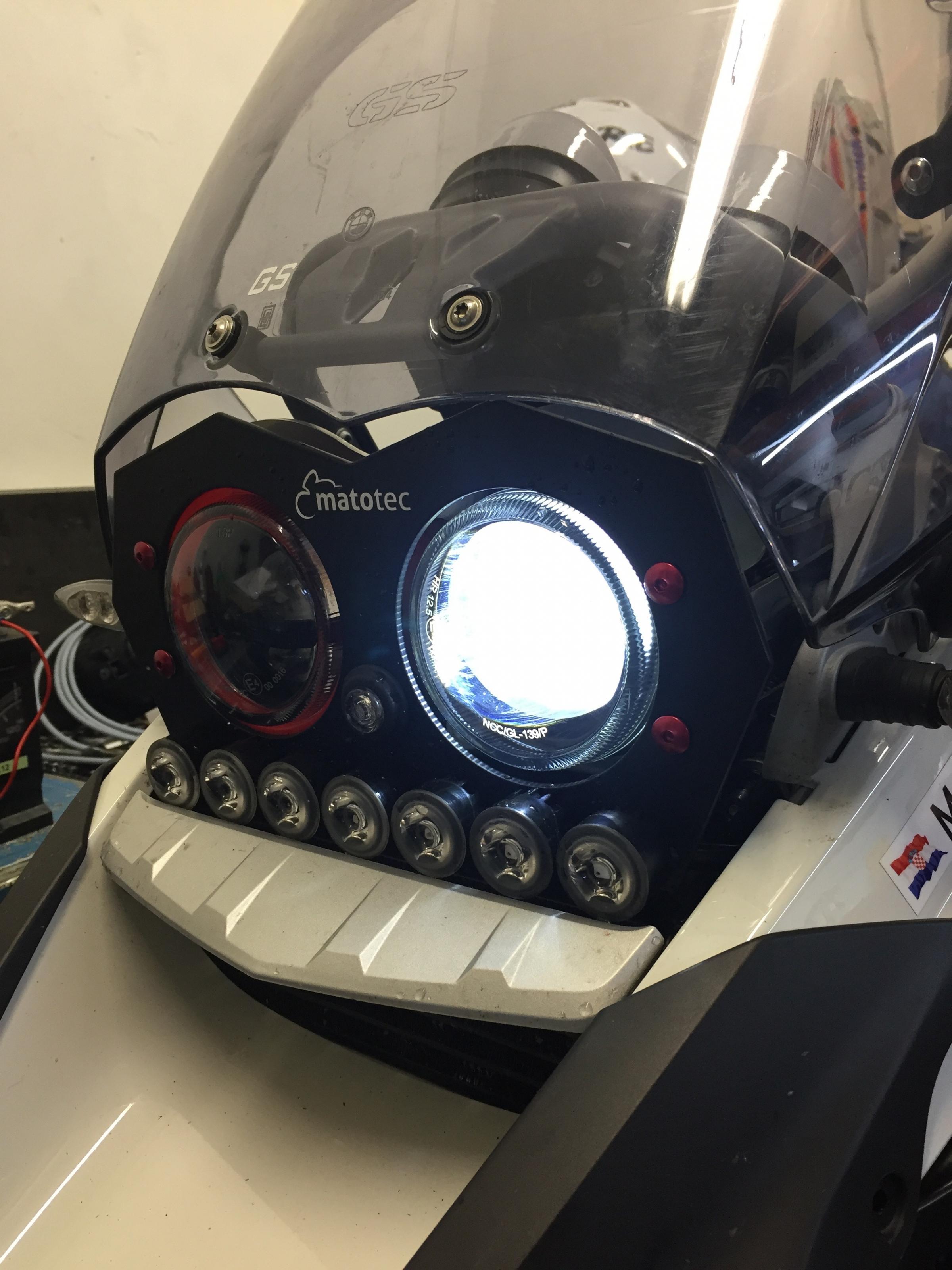

bitte nicht lachen,
ich habe den in Gefriertruhe stunde lang gehabt und es funktioniert wie es sein soll,Nix negatives aufgefallen, vorher bin ich bei ca. 5 grad + gefahren aber im regen, kein Schnee und was es Preis angeht weiss ich noch nicht weil so viele verschieden gibts und
ich warte immer noch bis die mit Konfiguration fertig sind dann weiss ich mehr.
der hier ist BI LED TOP Model und auf dem markt auch das teuerste Scheinwerfer Modul, das ist schon ne menge licht, Wahnsinn das teil ist einfach pervers.

Hallo Zusammen,
nach nun weiteren ca. 1200Km mal ein kurzes und total subjektives Update zu meinem letzten Beitrag Nr. 89 auf Seite 9:
Was mir positiv auffällt:
- Ausleuchtung ist im Vergleich zur H7 Birne einfach klasse
- korrekt eingestellt gibt es auch keine Beschwerden von Entgegenkommenden
- Lichtfarbe 6000k passt super zu den BMW Led Neblern
- Rüttelfest, auf div. Schotter- und Waldwegen erfahren
- das was ich hier im Landstrich bisher an Schnee erlebt habe, ist auch am Scheinwerfer geschmolzen (gab hier ja einen User für den das ne Rolle spielt)
Was mir negativ auffiel:
- Anfangs erschien immer die Meldung LAmpf obwohl Motor lief und Licht brannte. Jetzt allerdings nicht mehr.
- Im morgendlichen Stop und Go bisher zweimal Licht ausgegangen mit Meldung LAmpf. Einmal Zündung aus/an, Motor starten und brennt wieder...
Beste Grüße
genau so wars bei mir auch, Lampf Meldung und ablend licht ging AUS , schnell auf FERN Licht umgestellt so das ich Licht wieder vorne hatte.
bei nexte Gelegenheit Schlüssel AUS und An, so das Ablend licht wieder An war, das ist schön und gut weil ich die Zusatz Scheinwerfer noch habe die konstant An sind.
wegen meinem LED SW hat sich bei mir einer gemeldet dem diese Phänomen bei normale Q , Ohne Zusatzscheinwerfer Nachts aufgetreten ist, und der wusste nicht,wie auch hier sehr viele im Forum, wenn LAMPF leuchtet,und wenn mann gleich danach aufs FERN schaltet das man wieder vorne wenigstens Fernlicht hat,und auch wenigstens sieht wo man fährt. jetzt weist der
Glückliche das auch und trotzdem hat er auf Original zurückbegabt ! ! !
aber warum ich auf die Idee gekommen bin den LED Scheinwerfer zu Bauen ???
Ich habe zuerst den passende, also Tausch REFLEKTOR zu R 1200 GS luftgekühlte gebaut, hat problemlos reingepasst und licht war da,
da war zuviel licht und der SW hat geleuchtet, gestrahlt bei ablend wie bei Fern in alle Himmelsrichtungen so das ich die Hilfe bei LTI in Karlsruhe aufgesucht habe, das war alles schön und gut,wir hätten das zusammen schon hinbekommen, Aber dann kam in Briefkasten das Angebot für den Reflektor mit passende LED Birne wie den Scheinwerfer mit E1 Zeichen,
da war schon die grenze in meine Signatur erreicht,und ich Weiss, früher oder später wird das einer durchziehen,
Jeden tag steht ein dummer Auf !!!
War heute mit Normalen LED Scheinwerfer unterwegs,gar nicht Schlecht in vergleich zu BI LED
die Fotos sind immer noch PROTO, kein Endprodukt

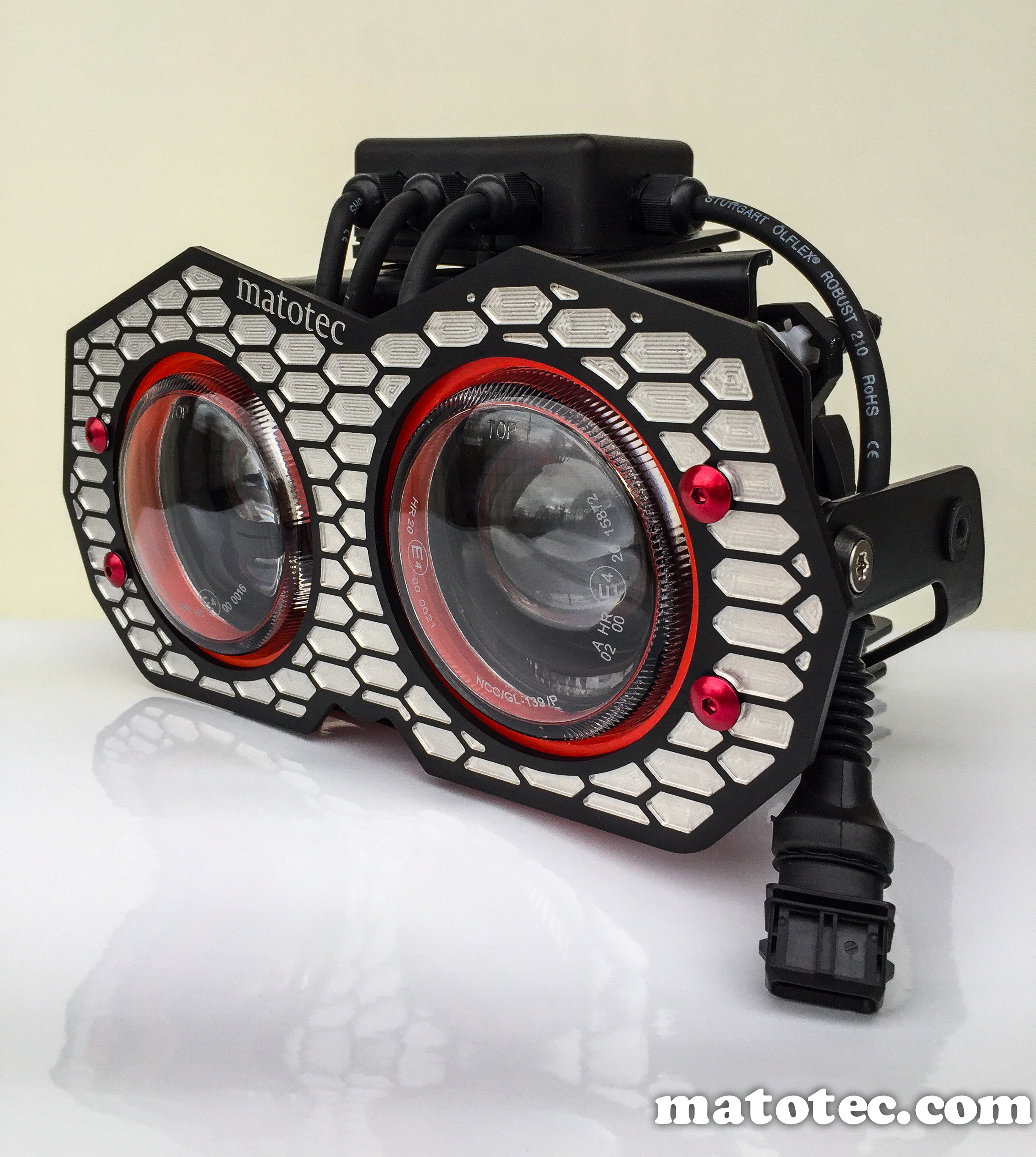

Hallo
Das oben ist normale LED
für 799 € inkl. MwSt.. und 2 Jahre Garantie.
bekommen Sie
komplett einbaufertigen Scheinwerfer
1x ABLEND In fahrt Richtung Rechts 90 mm Durchmesser
und
1 x Fern mit Integrierten Positionslicht in fahrt Richtung Links 90 mm Durchmesser
ALU Blende Schwarz 3 mm Eloxiert,davon 1,5 mm mit 3 verschiedene fräs Konturen zur Auswahl.
verschiedene Zusatz ,tag fern oder Nebel Scheinwerfer sind hier vollkommen überflüssig.
mit Entwicklung und Konstruktion bin ich fertig, soweit passt alles ,nur noch die Konfiguration und massgeschnittene Versand Verpackung !
es sind zwar paar Kunden unterwegs mit allen Scheinwerfern von Halogen bis Xenon,bis jetzt klappt es wunderbar, aber ich muss auch selbst paar tage oder KM damit rum fahren und beobachten wie was und wo, denn es muss alles zusammen passen, Zirkus und Theater danach mag ich nicht
die Woche sind die passende blende für R 1200 GS 2004-20013 gefräst so das mann die teile nur noch zusammenschrauben soll und versenden.
Hier nur die Scheinwerfer Preise für alle gebaute BMW R und F, GS MODELLE Kein Zusatz Nebel Fern oder TFLicht, TFLeuchte dabei
Halogen 350 € = 90 mm Ablend SW + 90 mm fern SW mit integriertem Positionslicht
Bi Halogen 499 € 90 mm Ablend + 90 mm Fern ( klappfunktion ) + Led positionslicht in der mitte
LED 799 € = 90 mm LED Ablend + 90 mm fern mit integrierten Positionslicht
BI LED 1299 € 90 mm Ablend + 90 mm fern + LED positionslicht ind der mitte
Xenon 999 € 2 x 90 mm ( mit E Nr. da über 6000 k Nur Für OFFROAD Einsatz innerhalb EU )
BI Xenon 1299 € 2 x 90 mm mit Klappfunktion ( mit E Nr. da über 6000 k Nur Für OFFROAD Einsatz innerhalb EU )
Gruß Mato

BI LED scheinwerfer besteht aus 2 BI LED MODULE und eine POSITIONSLEUCHTE LED 21 mm in der mitte, also
ein BI LED modul hat 1 x abblend und 1 Fern und keine integrierte Position licht wie beim NORMALEN LED MODUL, deswegen ist in der mitte zwischen die zwei 90 mm BI LED Module eine 21 mm LED 1 Watt Position leuchte!
deine NEBLER kannst durch meine FERN oder NEBEL , Original runter meine drauf, Stecker verbinden und das Wars.
Bis auf Xenon und BI XENON ist alles zugelassen und LEGAL
Gruss Mato

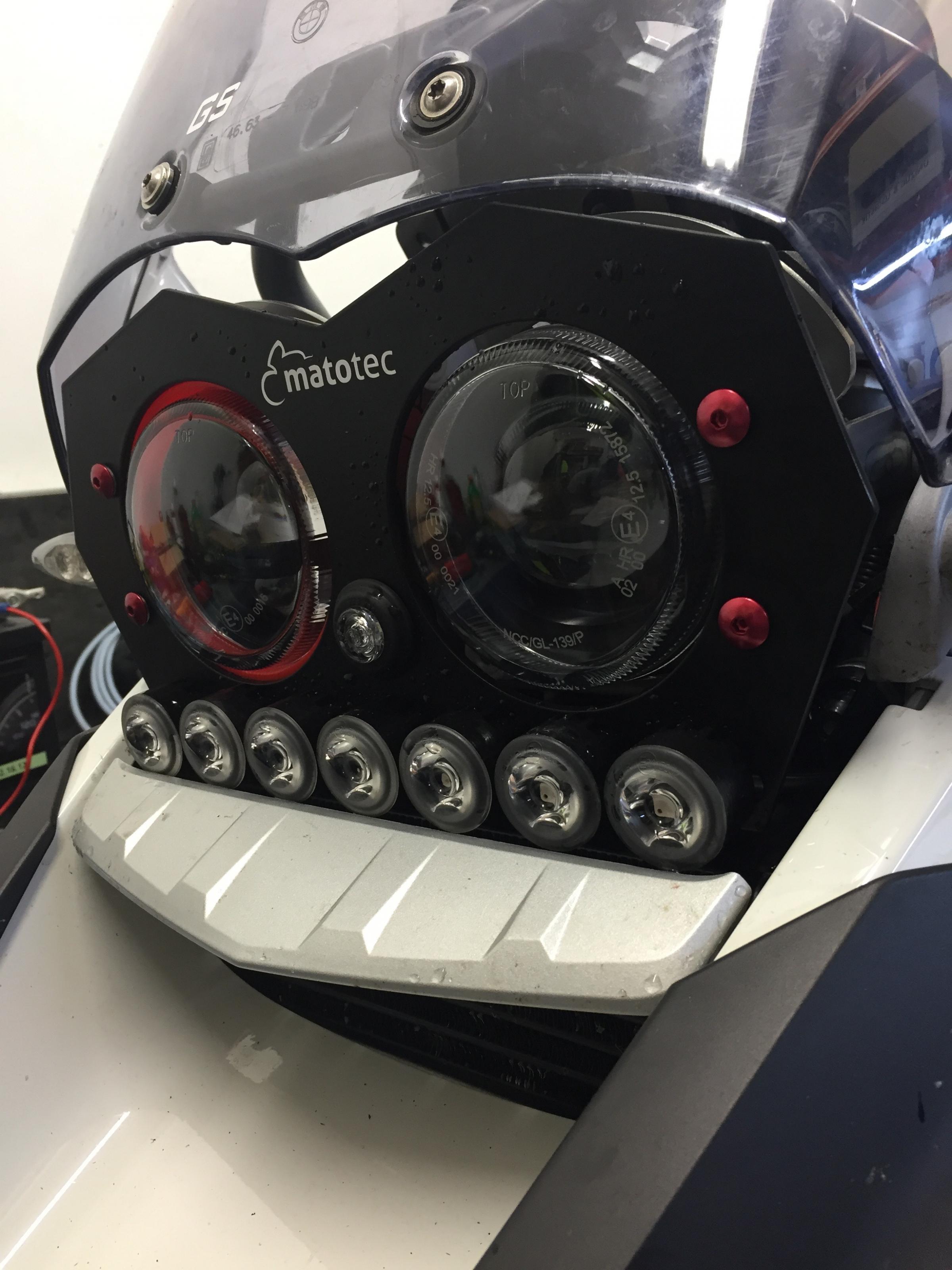

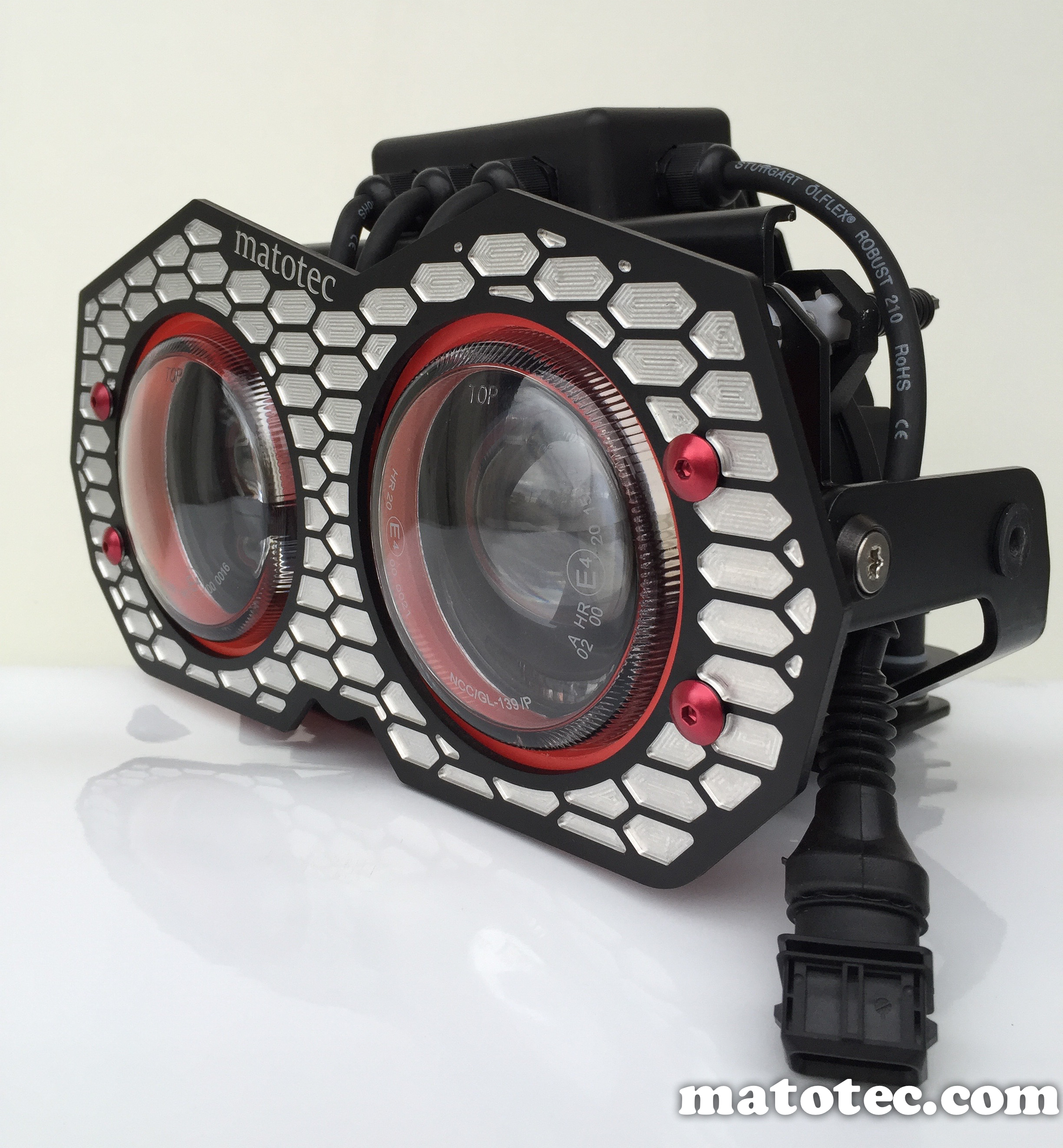

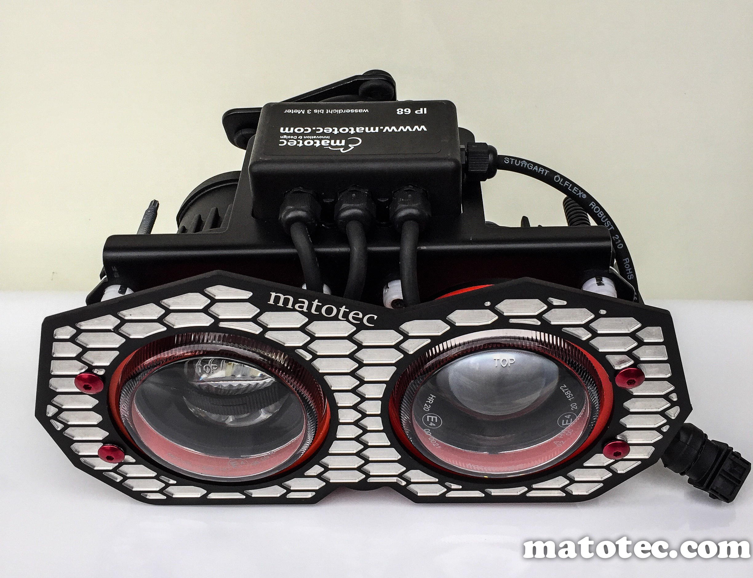

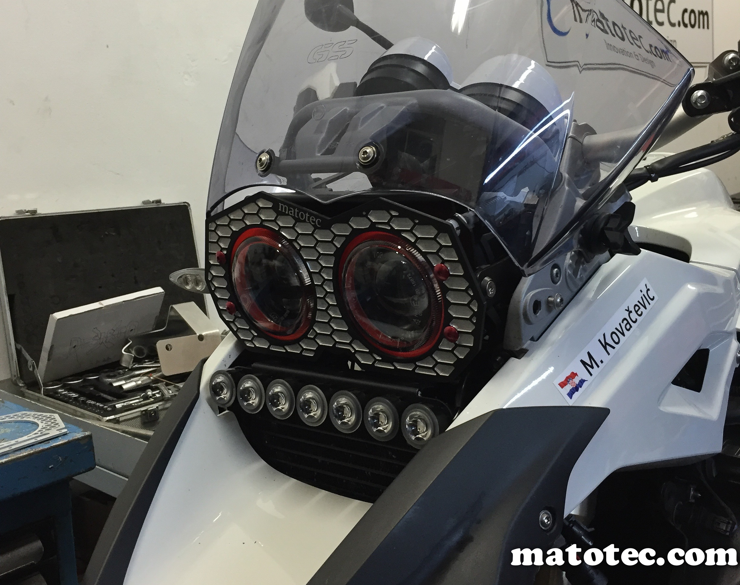

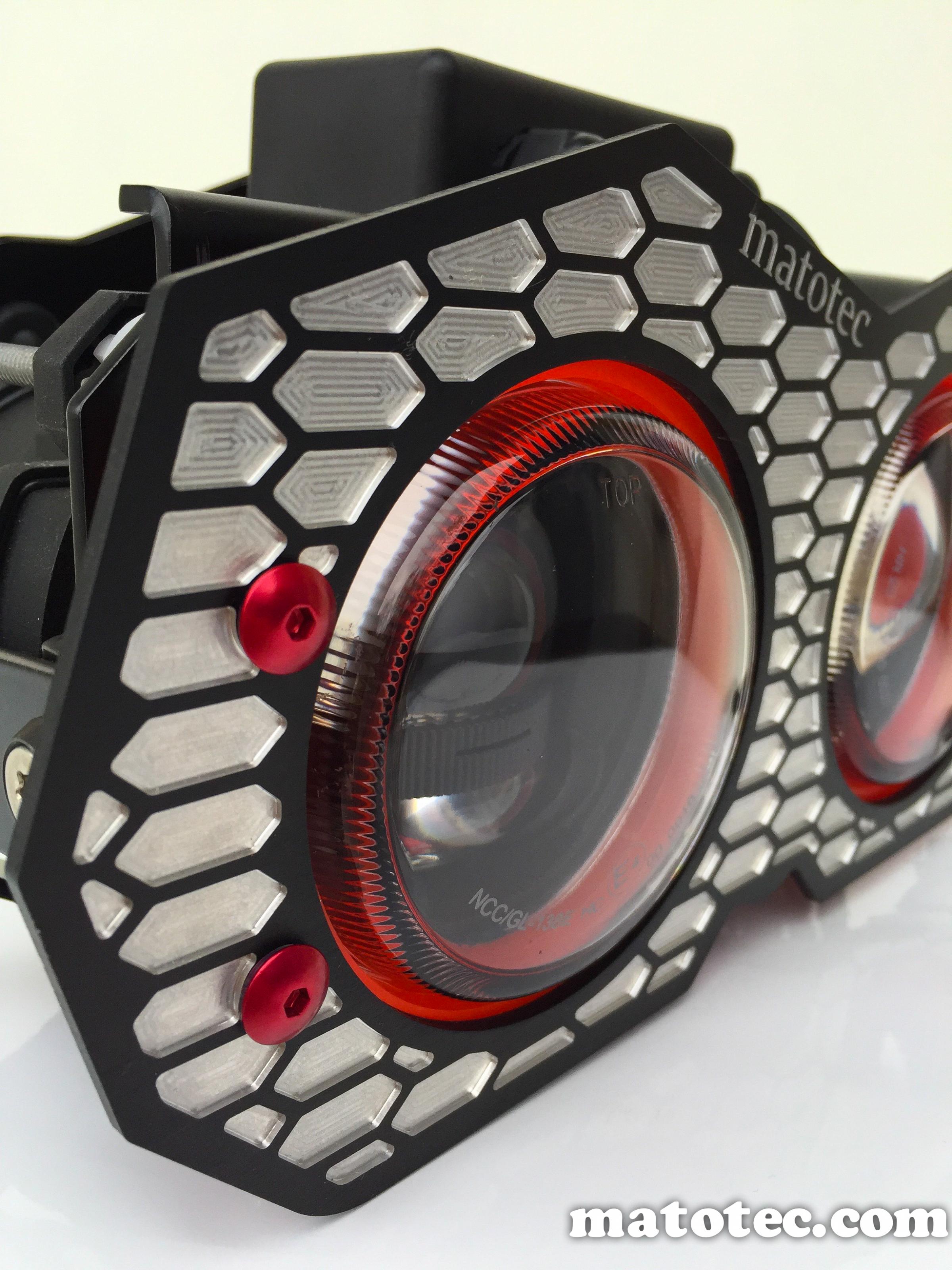

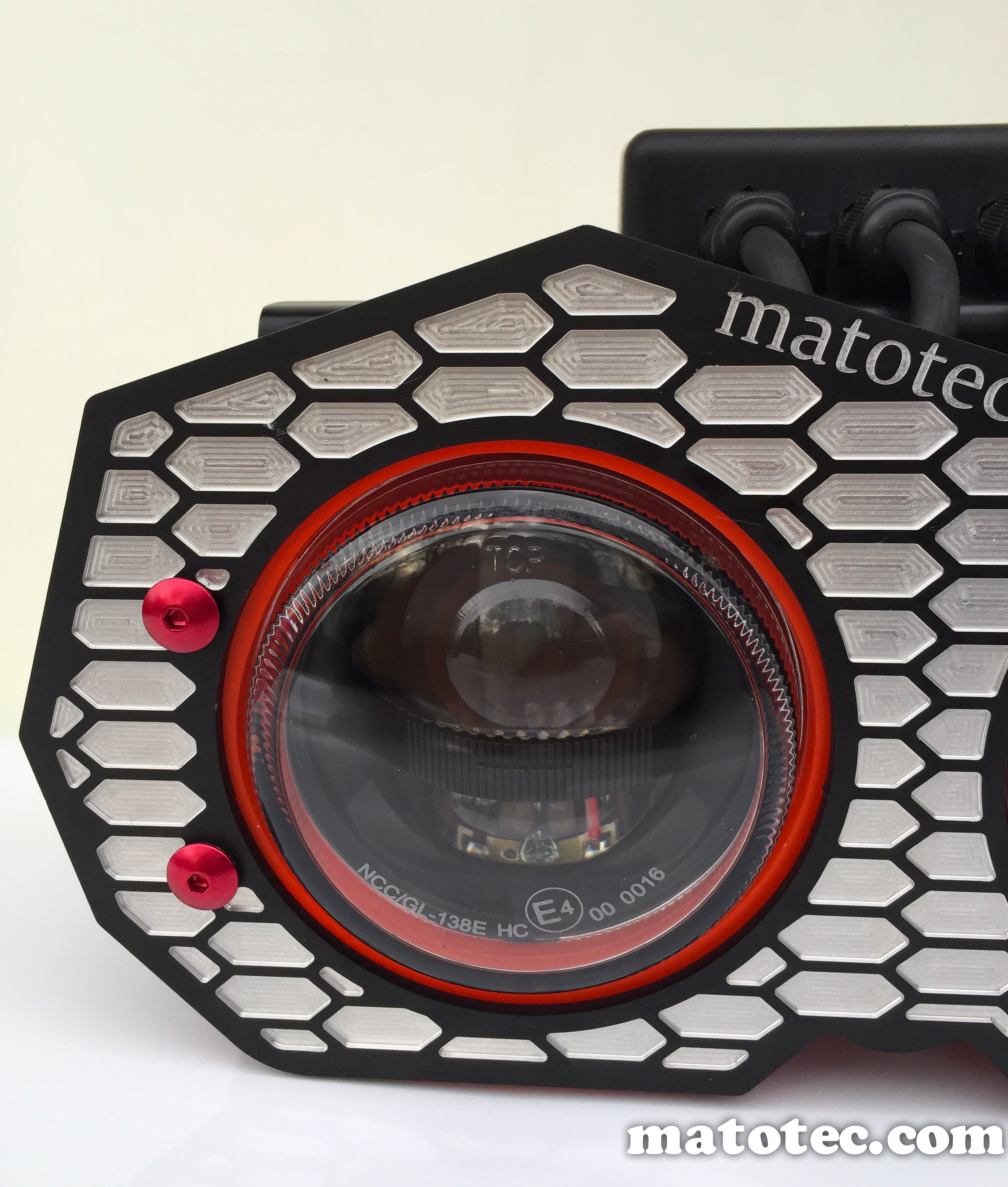

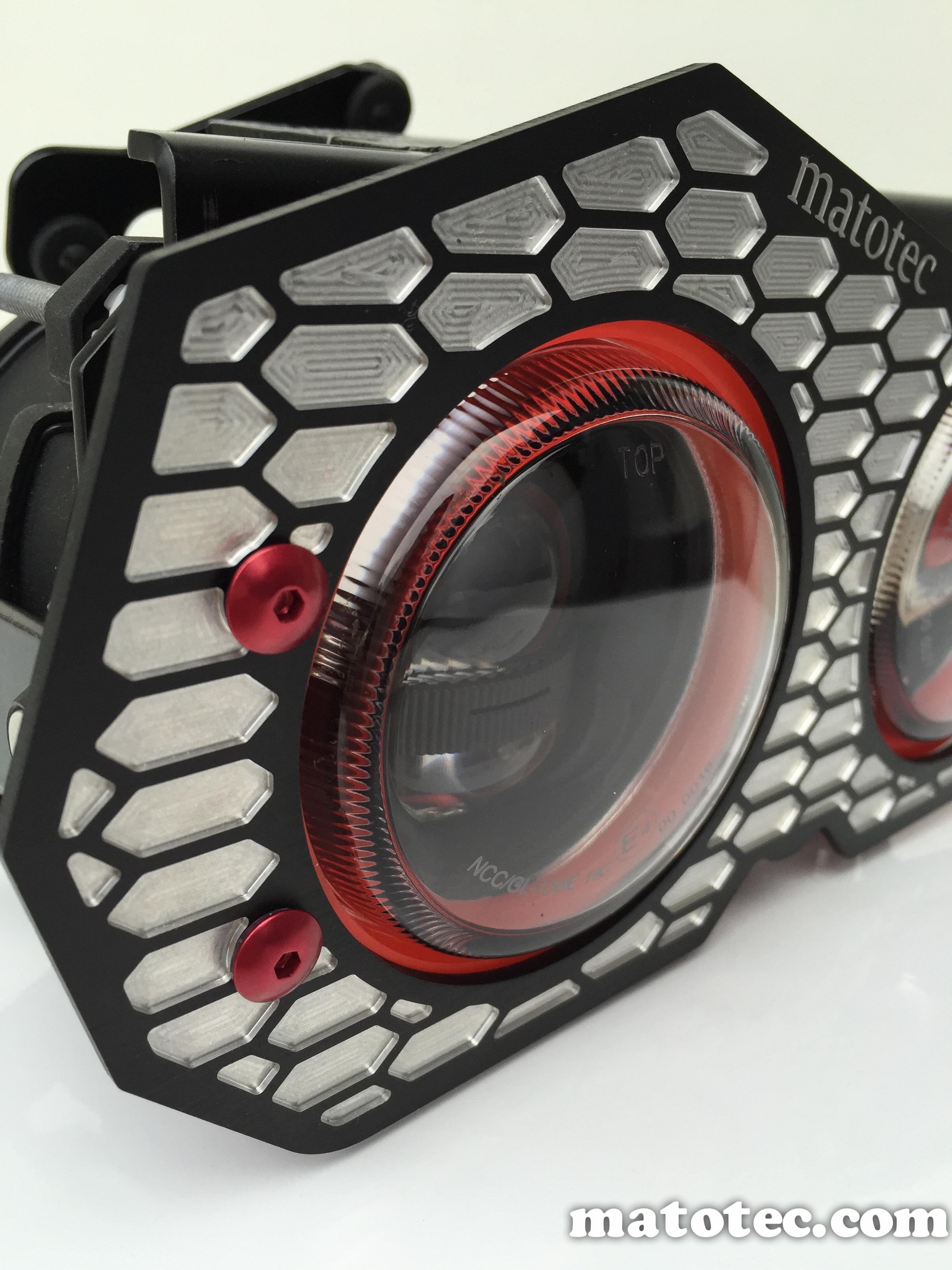

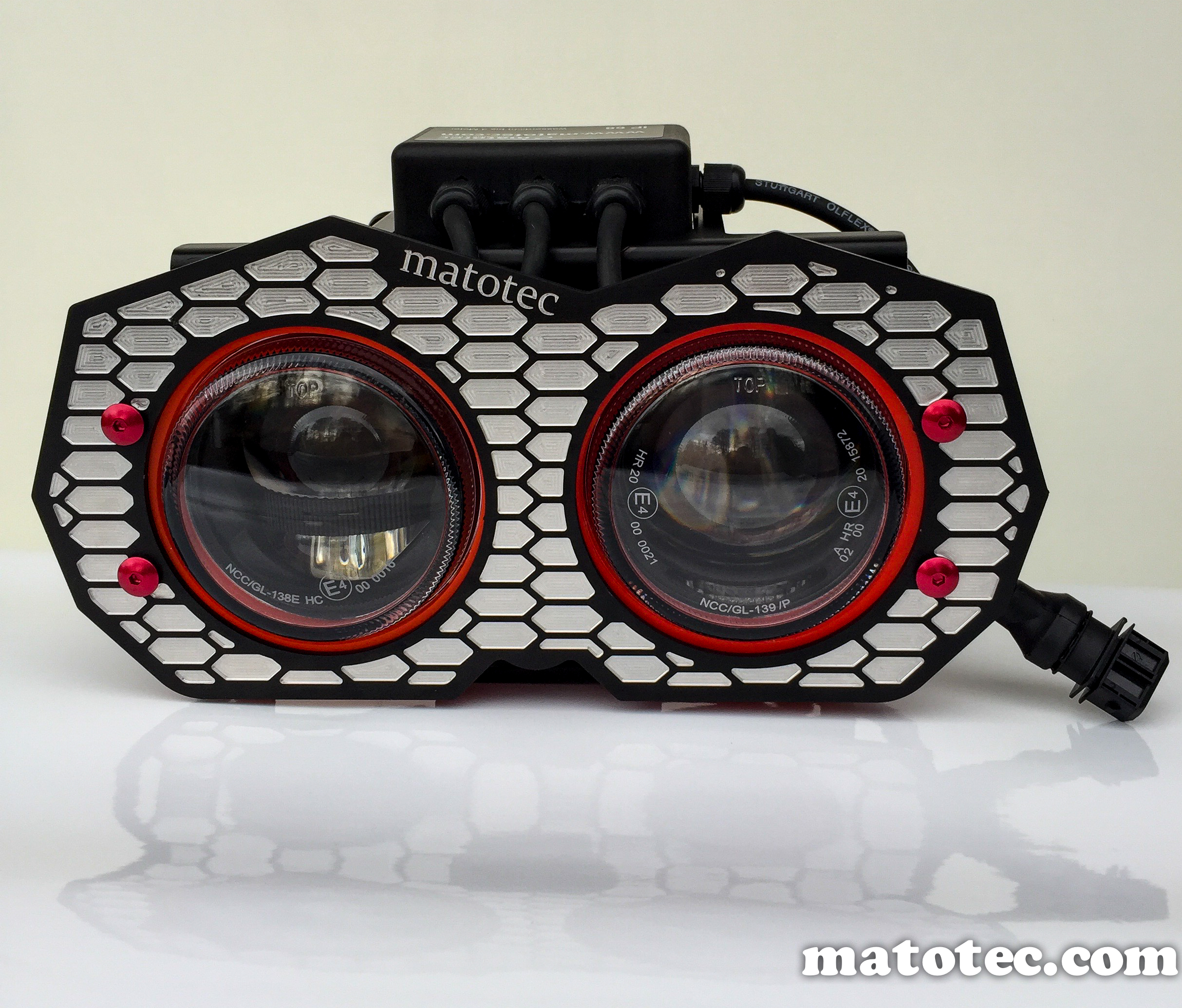

LED Scheinwerfer Für alle R 1200 GS - ADVENTURE Luftgekühlt, von 2004-2013
LED Abblend Scheinwerfer 90mm
LED Fern Scheinwerfer mit Positionslicht
Kabelbaum und Steuergerät für Zusatz fern,Nebel TFL
LED Scheinwerfer mit 7x TFL
Aluminium Blende 3mm Eloxiert danach 1,5 mm gefräste Kontur
Alles mit StVo

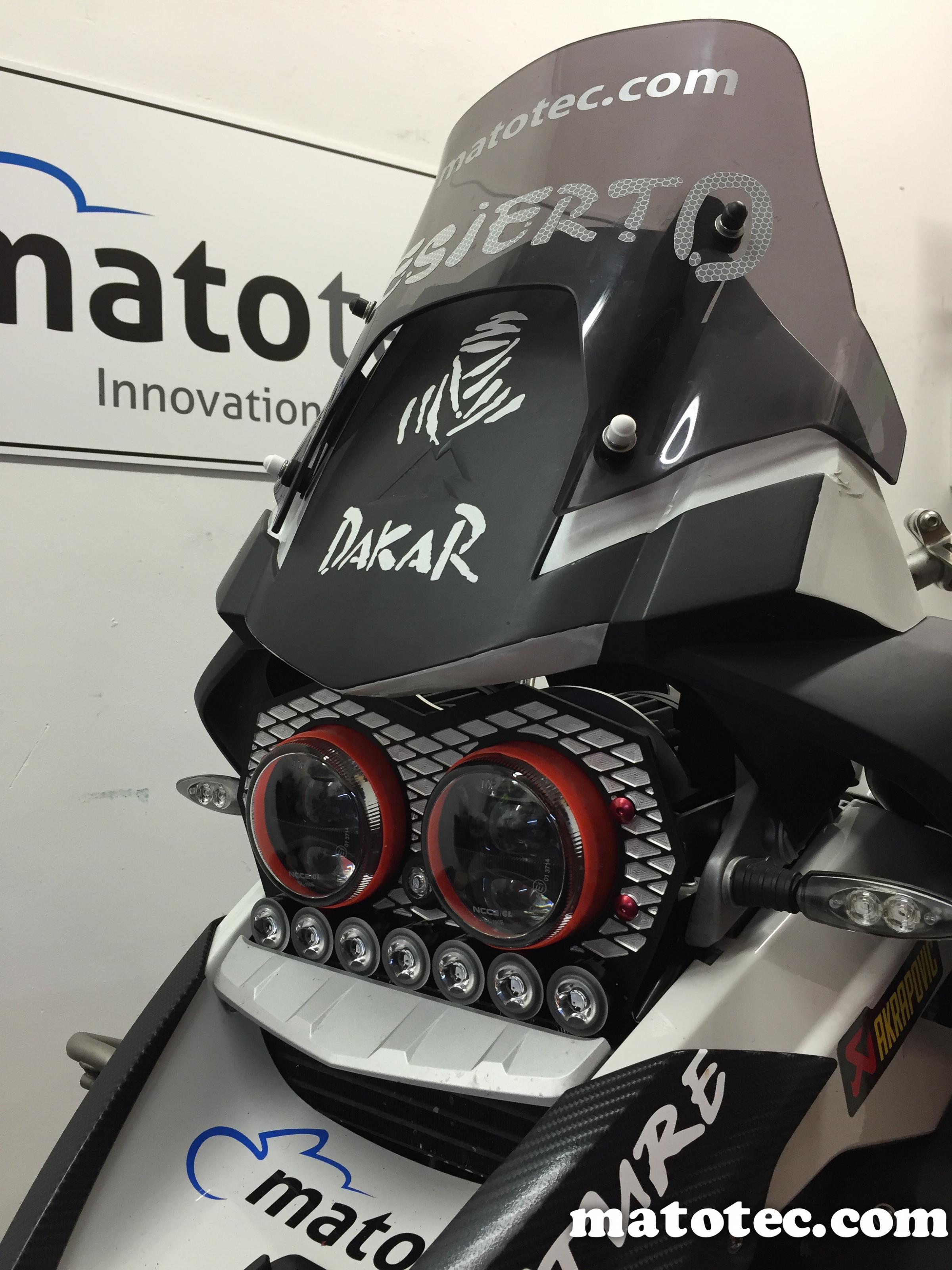

hier ein BI LED Scheinwerfer an Adventure verbaut,
2 x 90 mm ablend je 45 watt LED
2 x 90 mm Fern je 50 watt LED
1 Positionslicht LED 29 mm, zwischen beide Module und
1 x 7er TFL mit dimm Funktion
soweit Alles Legal
und jetzt
2 x Offroad Zusatz Ablend je 50 Watt LED und 2 x Fern je 100 Watt LED befestigt am original Sturzbügel.
