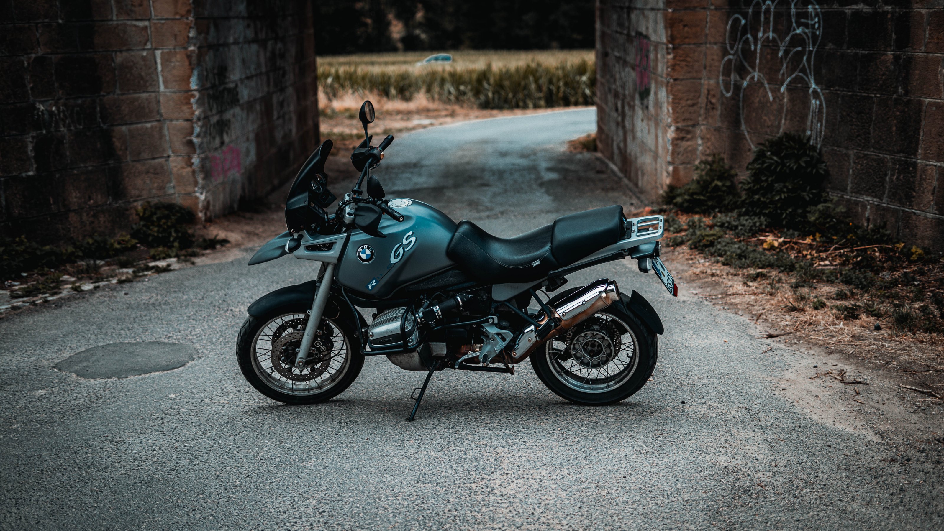

Einige 100 KM habe ich vor dem Beginn des Umbaus noch abgespult, um ein Gefühl dafür zu bekommen, was ich gerne anders hätte vom Feeling.

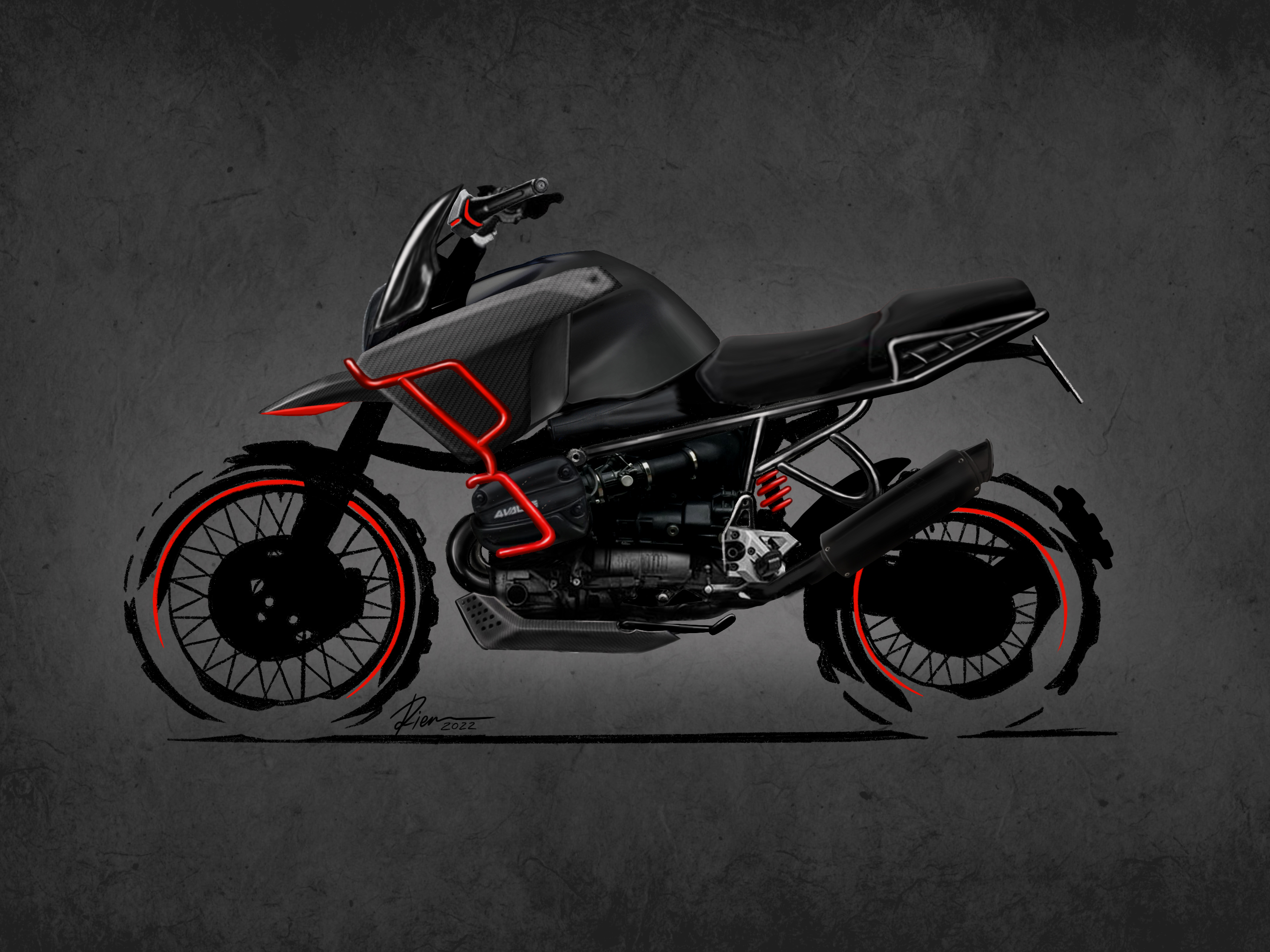

Der Plan ist aktuell ein ziemlich radikaler Umbau und der bisher aufwendigste, da ich an eine individuelle Verkleidung ran gehe.
Als Industriedesigner liegt es natürlich etwas näher, dass man mehr als nur ein paar Teile tauschen möchte.
Wenn es euch interessiert, werde ich meine Fortschritte hier immer mal zusammen fassen. Oder auch meine Probleme ;-)
für den jenigen der Detaillierte Schritte sehen will, wäre auf Instagram mehr zu sehen: @fuelrider
Ich hänge euch mal die Designidee an, wohin ich möchte.
Und natürlich das Ausgangsbike ;-)

Wenig Front, viel Heck ... brauchst du zwei Sitze?
Ansonsten bin ich gespannt. :bier:
anstelle Rücksitz könnte man ja die roten Stegosaurus Heckflügel der MotoGP Ducati irgendwie einflechten.....
Aber im Ernst, mir gefällt dein Designentwurf außerodentlich gut...wird wohl viel Arbeit und aufwändiger Formenbau

Der Designentwurf sieht der Suzi V-Strom ziemlich ähnlich. Gefällt mir.

- Ja, sonst bekomme ich Zuhause durchaus etwas ärger. Aber es wird so gebaut, dass es ohne ihn auch aussieht.
Die würd ich dann lieber weg lassen ;-)
Ja der Formbau wird eine große Aufgabe werden, aber ich habe Lust drauf.

Das Design ist am PC ruckzuck erledigt und Dein erster Entwurf sieht sehr gefällig aus.

Ahh...du baust dir deine persönliche HP2....das sieht vielversprechend aus! :daumen-hoch:
Ich bin gespannt! :high5:

gibts von deinem Entwurf auch schon Frontansicht? halt uns auf dem Laufenden bitte, bin gespannt, wie die Kuh da von vorne rüberkommt
Nee eine vordere ansicht hab ich nicht gezeichnet. Das werd ich Live am Motorrad erarbeiten müssen, Lenkeinschlag etc müssen da genau betrachtet werden

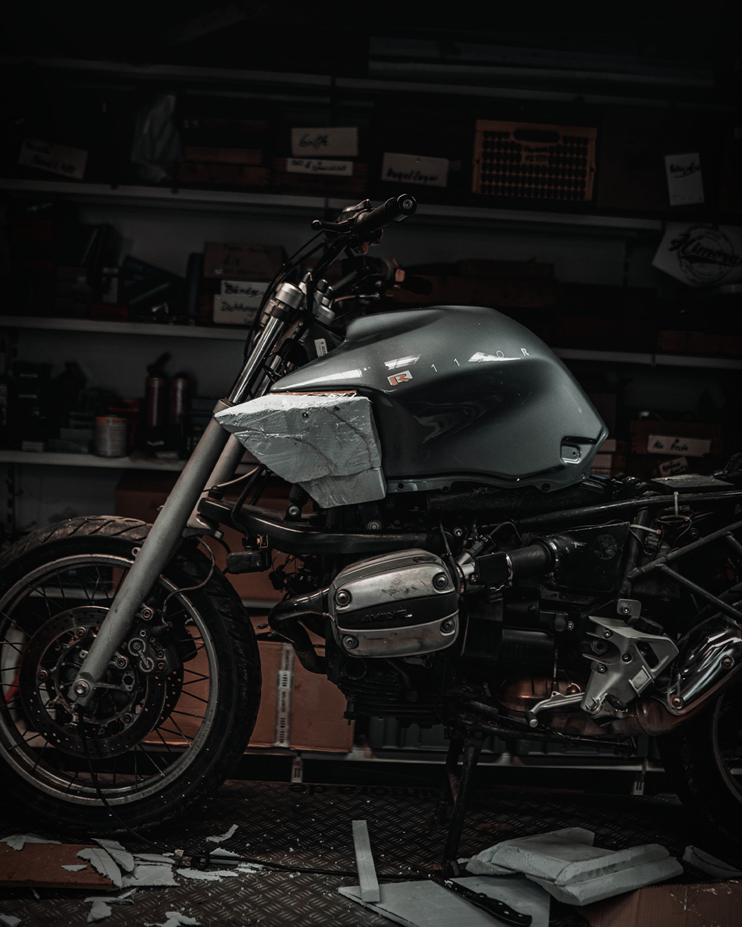

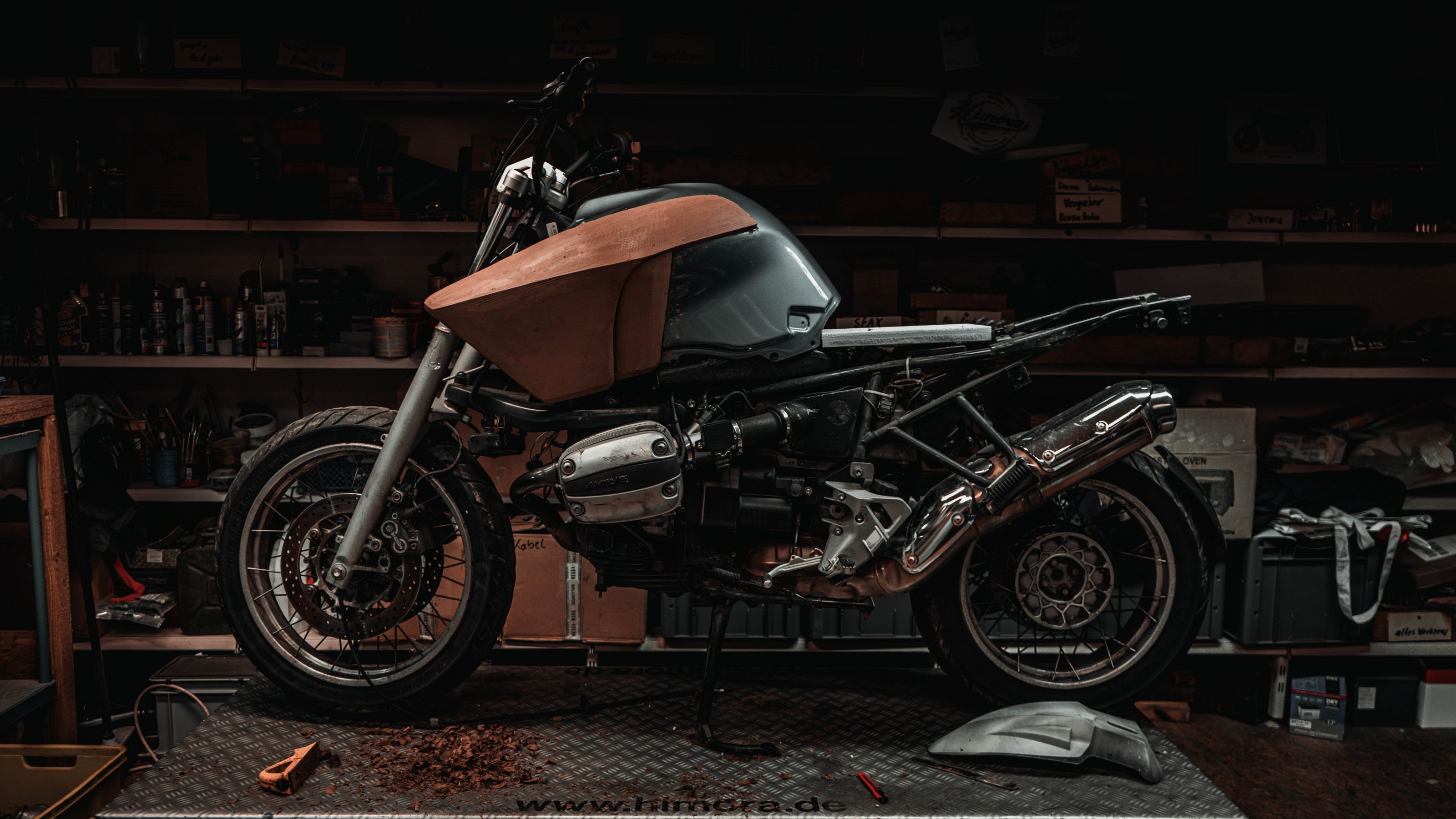

Sooo,
dann möchte ich mal meine Fortschritte darstellen.
Nachdem ich sehr glücklich war, dass der R1150R Tank wirklich Plug and Play passt und die BMW Ingenieure nicht das Rad neu erfunden haben beim Modellwechsel damals, konnte ich damit schnell weiter arbeiten.
Die Form taugt der neuen Linienführung um einiges mehr, auch wenn etwas Tankvolumen weniger ist.

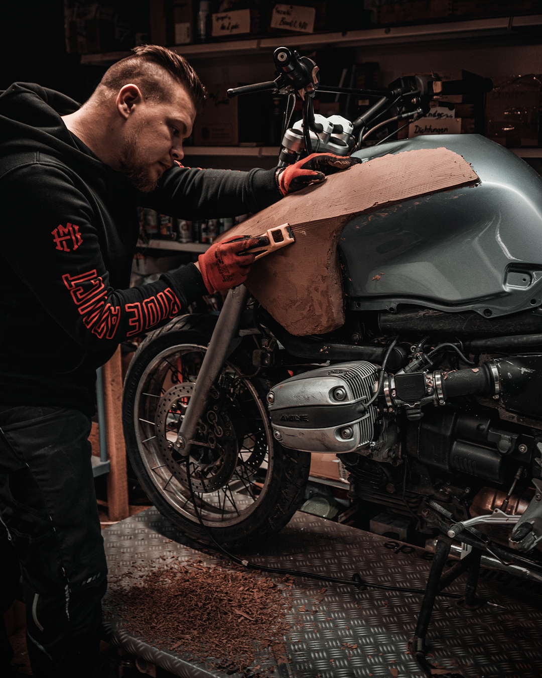

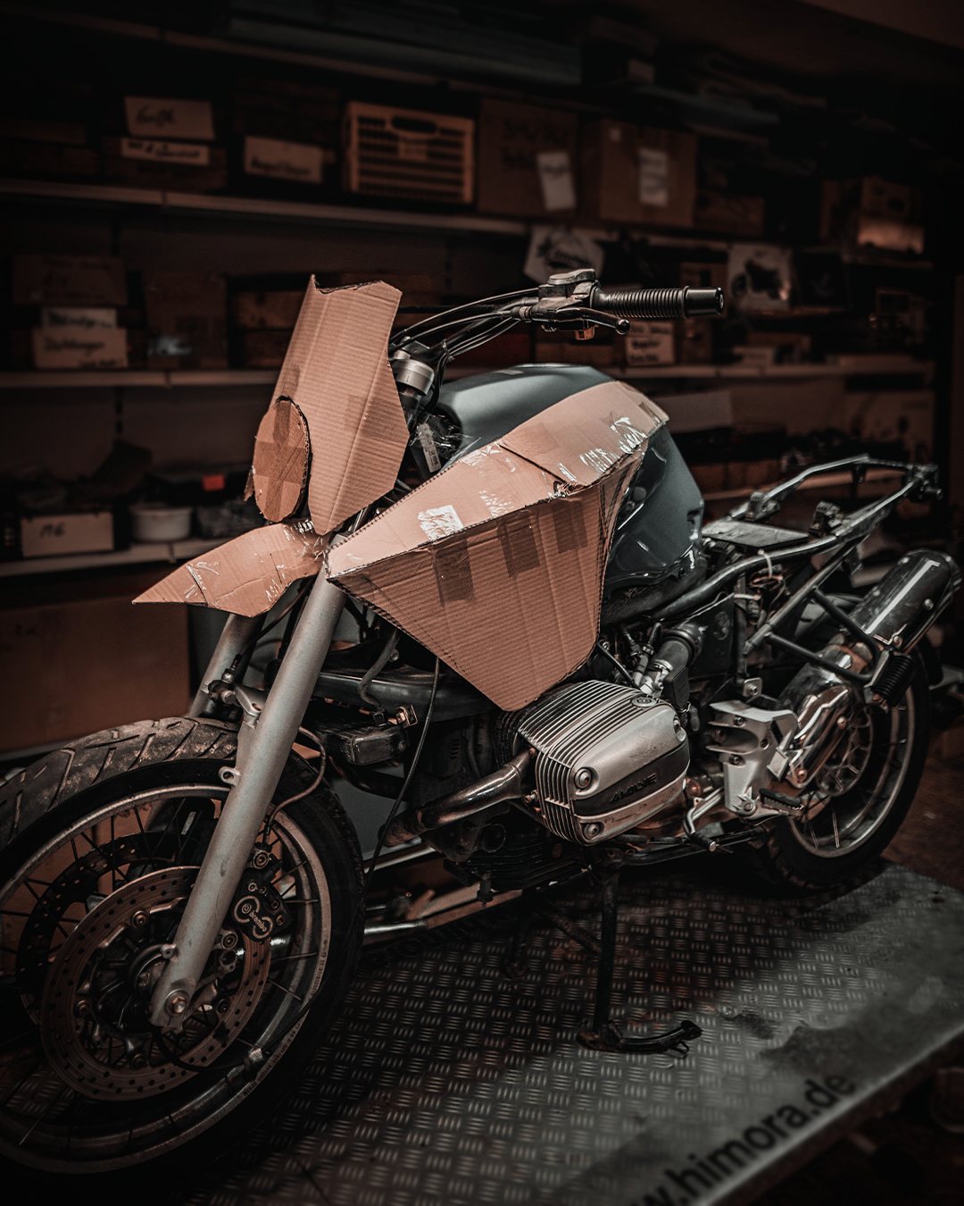

Nachdem ich die geplanten Teile einmal grob in Pappe ans Motorrad gebastelt hatte, bin ich recht schnell in die Modellierung mit Clay gegangen. Damit kann ich die Flächen bis ins Detail modellieren und anpassen.
Die Frontmaske und erste Halterungen dafür befinden sich aktuell im 3D Drucker und werden die Tage das erste Mal zur Probe montiert. Mal sehen wie sie in real wirken und was ich da noch anpassen muss.

Vielen Dank...
Mittlerweile habe ich die ersten Flächen glatt gezogen.
Muss noch etwas angepasst werden, aber man erkennt, was ich vorhabe.
Die Frontverkleidung habe ich bereits als ersten Test in den 3D-Drucker gegeben.
Werde ich sicherlich auch einige Drucke brauchen, bis es final fertig ist.
