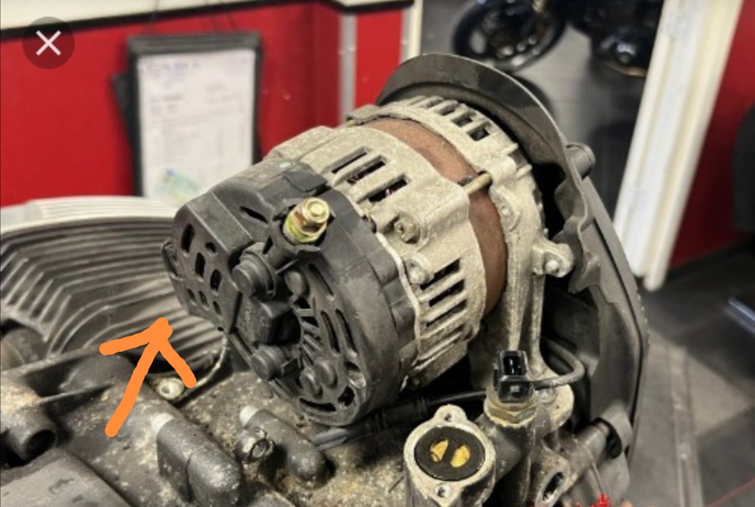

Moin Zusammen,
Ich hab bei meiner K25 BJ 2012 das Problem, dass die nagelneue H7 Fassung (orig. BMW Reparaturstecker) geschmolzen ist. Das Nachmessen in der Werkstatt ergab 14,7V. Außerdem fällt in unregelmäßigen Abständen das ABS aus. Die Werkstatt will unbedingt zuerst die ZFE austauschen. Von verschiedenen Seiten wurde allerdings der Spannungsregler als wahrscheinlichere Ursache genannt. Lt. Werkstatt ist der Spannungsregler auch in der ZFE verbaut, was mir aufgrund des notwendigen Kühlkörpers unplausibel erscheint. Ich vermute eher in der LiMa...
Kann das Rätsel evtl. einer von Euch auflösen und weiss evtl . wie man bei der Fehlersuche/Reparatur vorgehen sollte?
Danke im Voraus!

die Spannungsregelung ist nach meiner Meinung immer in der Lima verbaut dann erst geht es weiter zur Batterie und ZFE.
Dass der Stecker wegen der Überspannung geschmolzen ist glaube ich nicht. meist erhitzt sich der Anschluss an der Lampe wegen eines Übergangswiderstandes also zu wenig Kontakt oder Wackler..
Ich würde erst ma einen Spannungsmesser an die Batterie klemmen und sehen wie sich die Spannung unter der Fahrt verhält.
