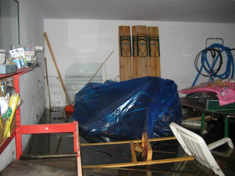

Soeben haben mich meine Schwiegereltern kontaktiert - scheisse, scheisse, scheisse
240l Regen in 2h. Alles überschwemmt.
zum Glück gute Versicherung fürs Haus und Direct Line deckt Überschwemmungschaden des Motorrades ab.
In der Garage stand das Wasser. Bis zur GS sind sie noch nicht vorgedrungen; daher der Schaden noch nicht genau bekannt.
Die GS ist in der Kunststoffabdeckung drin. Mit Glück ist gar kein Wasser rein, aber ich befürchte schon, weil der Reisverschluss ja immer vorn und hinten was reinlässt
Die zweite Frage ist noch, ob 'Treibgut' dann noch Schäden angerichtet hat.

hi troller, hab den fred eben erst entdeckt.
das foto laesst ja nix gutes ahnen!
wie ist denn inzwischen die lage?

das Wasser steht ja nicht so hoch.
Am Motorrad dürfte nichts tragisches passiert sein, sofern die Einspritzeinheit nicht unter Wasser steht.
Evtl. abgesoffene Lambdasonde, ABS-Sensor - das kann man richten.

christian, schau dir mal die fotos genauer an.
man sieht, dass das wasser deutlich hoeher stand als zum zeitpunkt der aufnahmen! :untersuch:

1,8 m :(

wen die Versicherung bezahlt dann ist gut. Ab zum Freundlichen und Reparieren lassen.
Wichtig ist das du was Schriftlich bekommst was sie gemacht haben.
Habe selber schon paar Autos wieder Fit gemacht die was unter Wasser standen. Man braucht halt viel Kontakt Spray und Geduld.
Es müssen alle Stecker kontrolliert und mit Frischen Wasser (Bremseinreiniger) gespült werden. Danach mit einen Speziellen Fett Fetten, Rost vorsorge.
Die Steuergeräte sollten Wasserdicht sein.
Scheinwerfer und Blinker wieder Trockenlegen auch da die Kontakte behandeln.
Ganze Öle ablassen und neu Befüllen. Wenn zuviel Wasser in den Motor / Getriebe gekommen ist, wirst mehrmals Ölwechseln müssen.
Alle Lager Reinigen und neu Fetten (Rad-Lengkopf...) .
Wie es in Kardantunnel ausschaut?? Wen es meine wäre auch zerlegen und neu Fetten (Kreuzgelenke und Längenausgleich...).
Kupplung, Ausrücklager?? Wäre auch noch ein Thema.
Bremsflüssigkeit würde ich auch in den Zuge Tauschen.
Man sieht schon, es ist eine menge an Arbeit bei Land-unter.
Wen die Versicherung es übernehmen sollte. Lass dir eine Bestätigung geben das eventuelle Folge Schäden gedeckt sind.

Der Gutachter hat Totalschaden erklärt und war sogar der, den die Versicherung geschickt hat :)
Jetzt ist nur noch die Frage, was sie mir für 7 Monate und 5.000 km abziehen

Das Thema ist mittlerweile abgeschlossen. Ich habe mich mit der Versicherung einigen können.
Positiv gilt zu berichten, dass es für die Versicherung sehr schwierig ist, 'billige' Wiederbeschaffungsangebote einzuholen, weil die GS extrem wertstabil auch im ersten Jahr ist.
Fakt ist, dass ich für eine Vollausgestattete (incl. 3 Koffer) €18.200 bezahlt habe. Wir haben uns jetzt nach 7 Monaten und 6.400 km Gebrauch auf €16.600 geeinigt. Ein Wertverlust von 9% ist in meinen Augen völlig fair.
Würde ich mir jetzt die gleiche neu kaufen, käme ich auf €17.800, was mich nochmals günstiger hinkommen ließe.
Das ich die Selbstbeteiligung auf €1.000 habe, war ja meine eigene Entscheidung.
Und das beste ist, dass der Deal beinhaltet, dass ich die MWSt. rausbekomme, ohne eine Rechnung vorlegen zu müssen.
Der Restwert wurde übrigens auf €4.000 gelegt, die Versicherung lässt die GS aus Spanien zurückholen und sie wird hier einem Aufkäufer übergeben.
Also alles in allem, glimpflich ausgegangen.

Diese Woche wurde die Maschine nun aus Spanien von der Versicherung nach Deutschland verschickt am BMW Nürnberg und an den Resteverwerter übergeben. €4.000 bar bezahlt (durch die Geldscheineprüfmaschine bei BMW Nürnberg laufen lassen :) ) und die Sache ist erledigt.
Der Zustand war top. Kein Rost zu sehen und nur schmutzig.
Aus Interesse hat sie sich der Werkstattler von BMW Nürnberg angeschaut. Wenn sie in Spanien sofort durch einen Vollkundendienst gelaufen wäre, wäre seiner Meinung nach nichts passiert. Aber jetzt nach 2 Monaten (die Versicherung wollte es ja nicht anders) würde er keinen Reparaturversuch mehr machen und ein Schlachtfest starten. Zuviel Risiko mit Korrision bei Steckern, etc.
Bmwtroller
Bmwtroller
30.07.2011
254
Nürnberg
BMM R1200GS TU ADV Triple Black
Hier die Rückmeldung vom Resteverwerter
Kleine Rückmeldung zur GS (nicht als Beschwerde zu werten,das Risiko war ja
bekannt)
Elektrik nur Fehlfunktionen,dann Kurzschluß
Motor Wassereinbruch über Auspuff Einspritzanlage und Gehäuseentlüftung
damit reichlich Rostbrühe in Motorblock und Brennräumen,also worst case
