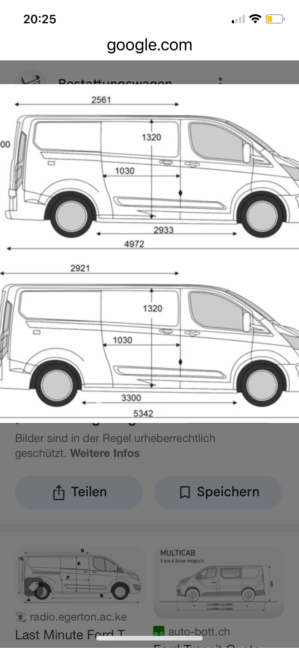

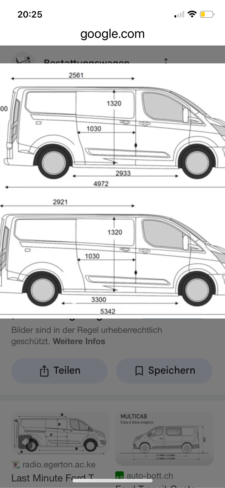

Hallo ich fahre ein bmw 1250 Adventure, meine frage, ich hab von ein Bus kaufen, ein Fort Transit Custom , wer von euch hat schon ein ? Und passt auch in die hohe ? Danke .IMG_3640.jpeg

Hi,
ich hatte mal einen 2022er Custom Transit Active.
Nach dem Ausbau des Fußbodens von Armaflex 19 mm + 19 mm Siebdruckplatte blieben knapp 140 cm lichte Höhe im Innern übrig. Hatte zu der Zeit aber leider keine GS sondern eine KTM 890 Duke R.
Zwei davon haben natürlich ohne Probleme reingepasst.
Bei der GSA wirst du nicht drum herum kommen das Windshield abzubauen + Lenker zu senken.

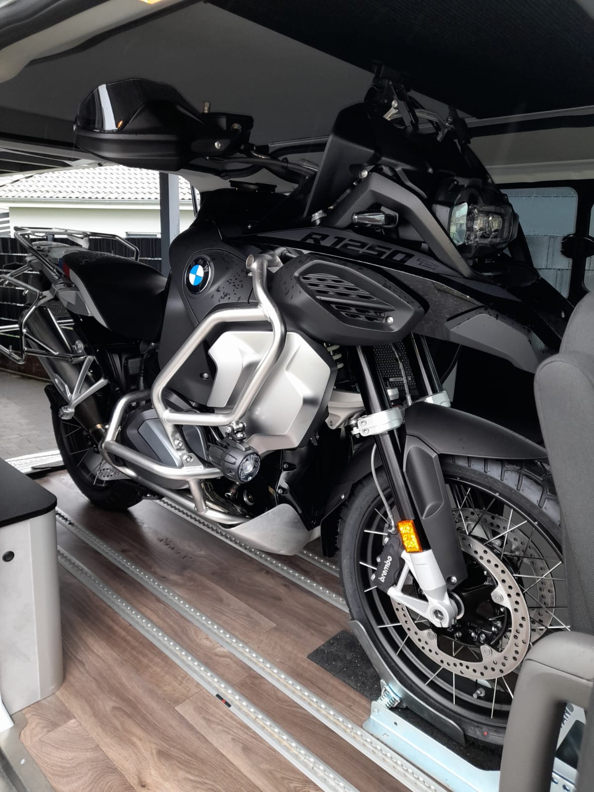

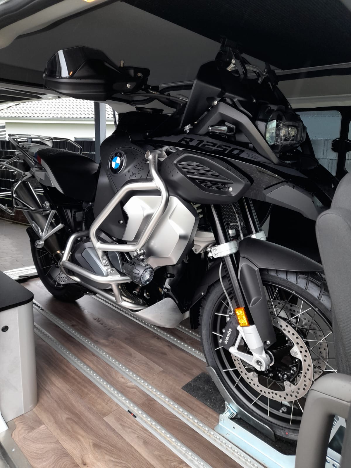

In einem Globevan auf Ford-Basis.

Es ist deine original hohe und es ist ein Ford Custom ?
Bollo
06.08.2012
1.528
Sauerland
R1250GSA
Ja. Vermutlich ist der normale Custom etwas höher, dieser hat ein Schlafdach.
