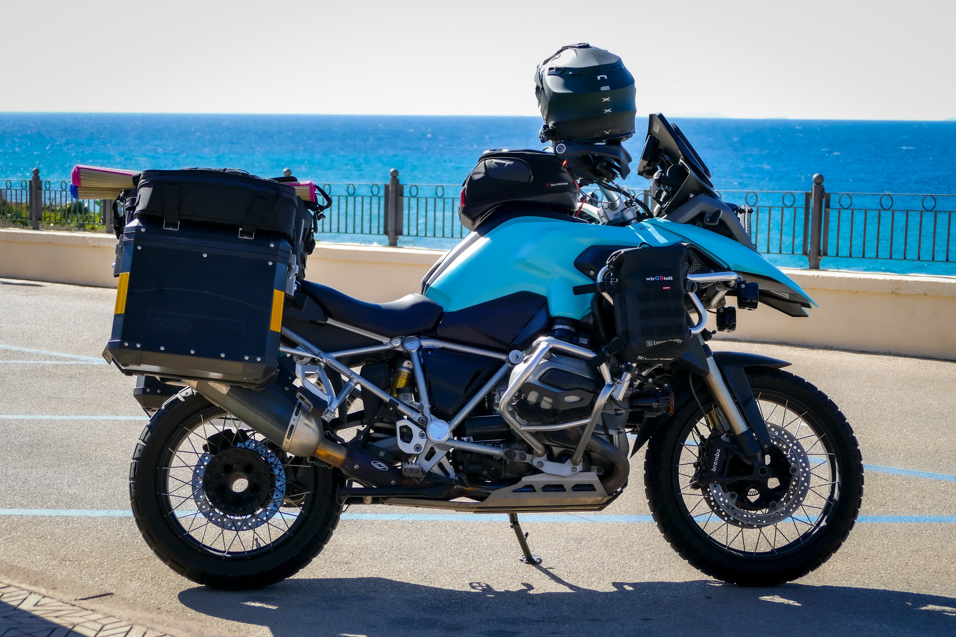

Servus zusammen,
ich fahr auf meiner kleinen die Touratech Bügel und bin am überlegen, diese auf Höhe des Zylinders zu "schließen", da ich doch sehr häufig Offroad unterwegs bin und immer Angst habe, das mir bei einem Umkipper ein Stein denn Zylinderdeckel durchschlägt.
Hat einer von euch da schon mal zusätzlich was rein gebaut um mehr Schutz zu haben?
Also entweder von außen drauf oder zwischen die Rohre geschweißt?
Vielleicht gibt es ja auch eine fertige Lösung und ich hab sie noch nicht gefunden.
Ich wäre über jeden Tipp dankbar.

ich glaube, mit einem Bild deiner vorhandenen Bügel wird es einfacher, da gibt es ja zig Möglichkeiten.
Und, soweit ich weiß, haben die Dinger ne ABE, KBA, was auch immer für ne Freigabe. Ich bezweifel, dass der TÜV es gutfinden wird, wenn man da was reinschweißt. Was für deinen Zweck bestimmt Sinn machen würde.

Also auf dem Bild sieht man noch den Zylinderschutz von Touratech. Diesen hab ich aber mittlerweile entfernt, da mir die Befestigung mit zwei M5 Schrauben nicht stabil genug ist.
Ich würde eben gern in diesem Bereich, am Bügel selbst was ein oder aufsetzen, damit der Zylinder bei einem Umkipper geschützt ist.
Ob man dadurch beim Kerzenwechsel den Bügel demontieren muss, ist mir echt egal, da dies nur einmal im Jahr passiert. Und das mach ich sowieso regelmäßig um die Karre zu 100% vom Dreck zu befreien
