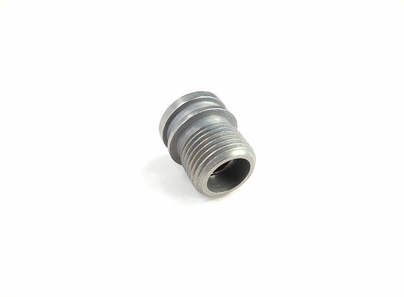

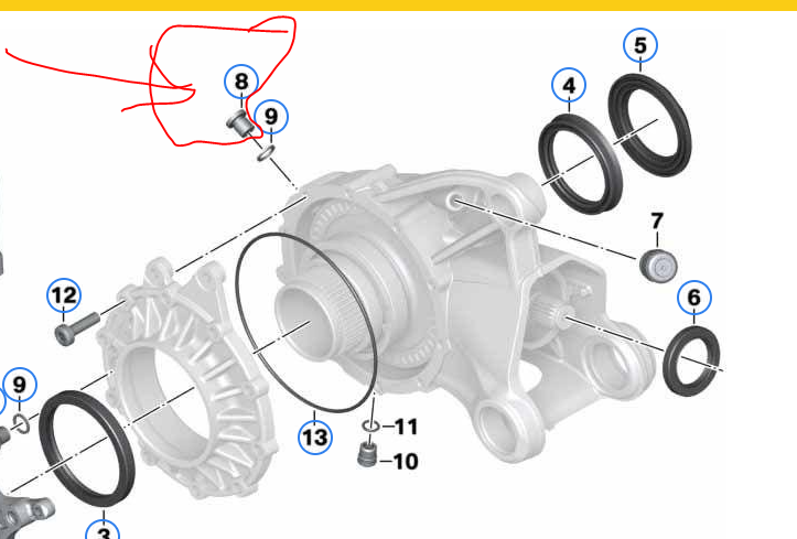

deswegen frage ich ja explizit nach, ich habe die hier rot markierte Schraube gekauft, und laut Skizze ist das ja der Einfüllteil:
Und die liegt in der Garage und ist ein Torx. Ich will ja keinen ärgern, und unter Kompatibilität stehen die Modell hier, also sollte ja auch die R1250 damit abgedeckt sein:
RK21, K22, K23, K25, K26, K27, K28, K29, K32, K33, K34, K35, K50, K51, K52, K53, K54
