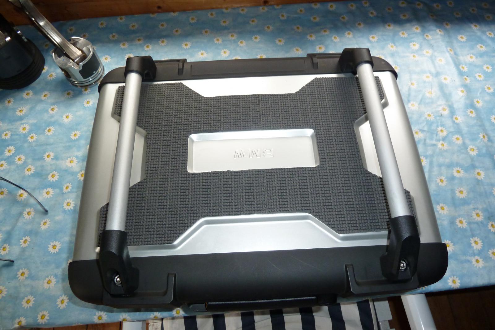

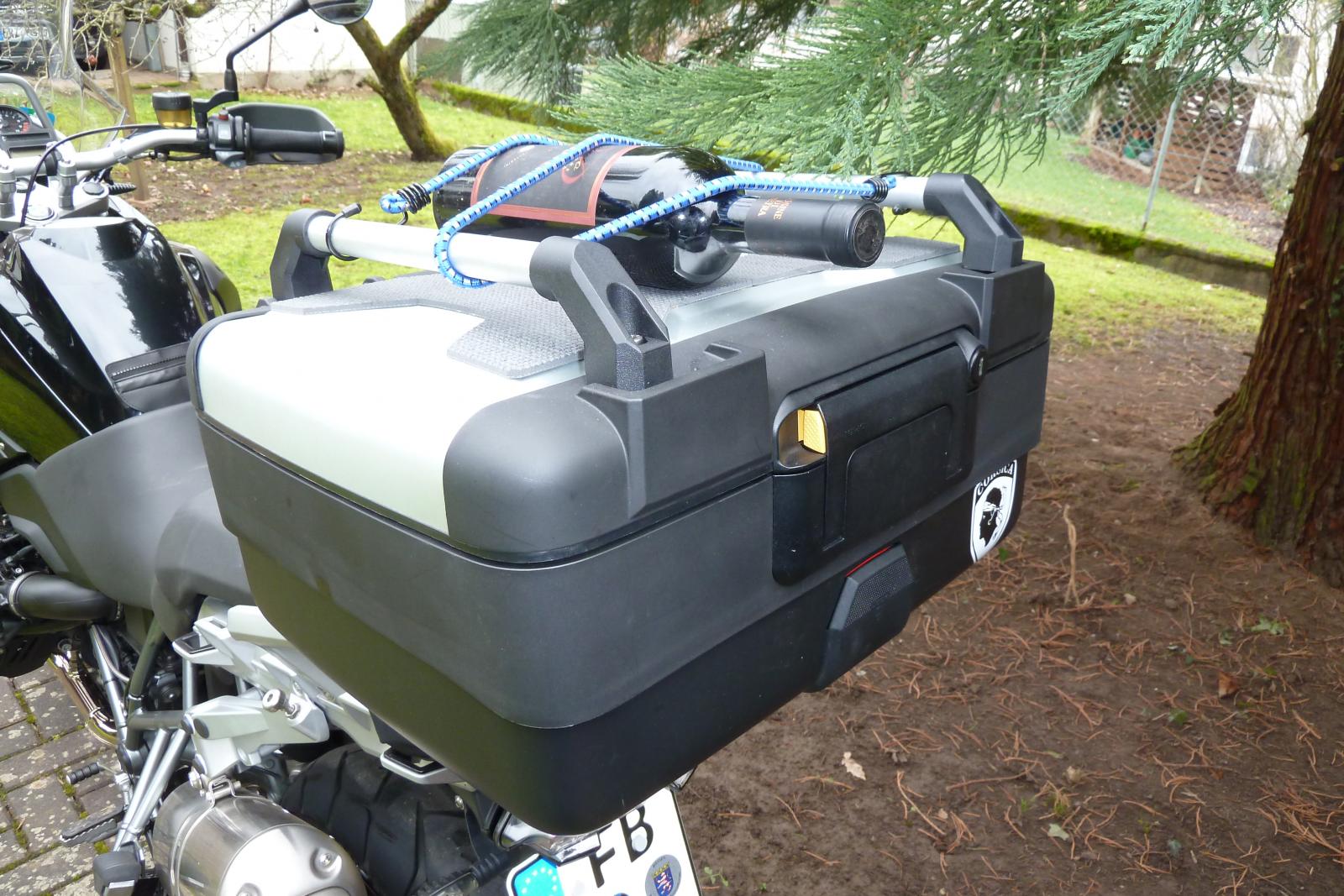

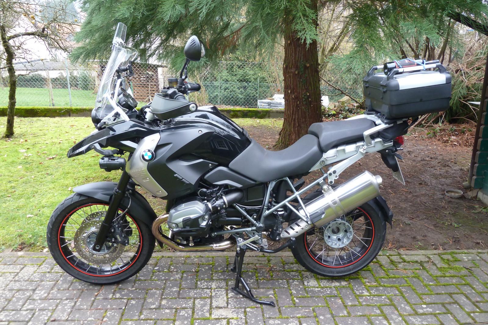

Hallo an Alle,
anbei mein Vorschlag, das Topcase mit einer Reling zu erweitern. Die aufgeklebte Antirutschmatte verhindert das Verkratzen des Alublechs und Verrutschen der Ladung. Auch eine Flasche Wein lässt sich somit transportieren ohne daß die wertvolle Flascht auf der Straße landet. Noch Fragen??
Viele Grüße
Atlantis

Ich habs ja gewußt, die bl... Boxer-BMW hat ihren Schwerpunkt viel zu weit unten.
Endlich mal eine wirklich sinnvolle Maßnahme:
a) um Wein zu transportieren
b) um den Schwerpunkt nach oben zu bekommen
Kann man bestimmt auch 5 ltr. Bierdosen und noch größere drauf festmachen oder ?
Gruß Thomas

auch wenn ich der Meinung bin, dass TC's alle "unschön" sind, muss ich sagen, dass deine Reling sehr gut zur Vario-Kiste passt. Handwerklich auch sehr gut gemacht. Daumen hoch! :)

...bei größere Fässer muß ich mir noch etwas für die Zapfanlage einfallen lassen...
Noch ein Vorschlag:
c) Abschleppseil Befestigung

... muss ich sagen, dass deine Reling sehr gut zur Vario-Kiste passt. Handwerklich auch sehr gut gemacht. Daumen hoch! :)
Finde ich auch. Handwerklich sieht es sauber aus und passt auch vom Aussehen gut zum TC :)

Kannst du mir mal die Bezugsquelle nennen von der Reling.
Hast sauber gearbeitet, da muß man nicht 100 Euro für eine Reling von Wunderlich ausgeben.
Puschel
Die Griffe sind von Ihhbäi für 10 ,-€ + 4 Einnietmuttern M6 + 4 VA Schrauben M6. Ferdisch. Kostenpunkt 15,-€ und etwas Bange beim Bohren in den Deckel.

Ja. Warum packst Du die wertvolle Flascht (?) nicht einfach in das Topcase?
Die Käsebox ist doch randvoll mit Bier. Du bist aber auch Einfallslos. :cool:
Interssante Mischung übrigens: Flasche + Fracht = Flascht.

Nicht übel muß ich sagen ...
Man kann ja zu einem TopCase stehen wie man will .. Aber diese Lösung sieht optisch prima aus .. und auch handwerklich eine saubere Lösung. Eine Reling aus dem Zubehör kostet regelmässig das Mehrfache. Abgesehen davon der TE hat doch recht .. Ist das Topcase schon voll kann man einen kleinen Einkauf (Baguette, Wein, etc ..) gut transportieren. Gut auch für die nasse Regenkombi oder Badelatschen usw..
Das Thema "Schwerpunkt" spielt doch auf der Tour in vollem Ornat nur eine untergordnete Rolle, und ein 30l Bierfass wollen wir ja nicht "on top" durch die Gegend kutschern.
Mein Fazit: Sehr guter Beitrag .. Sehr gut gemacht
