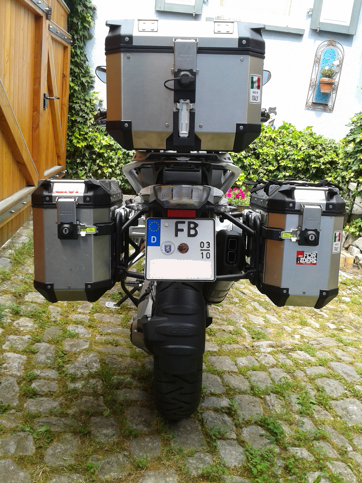

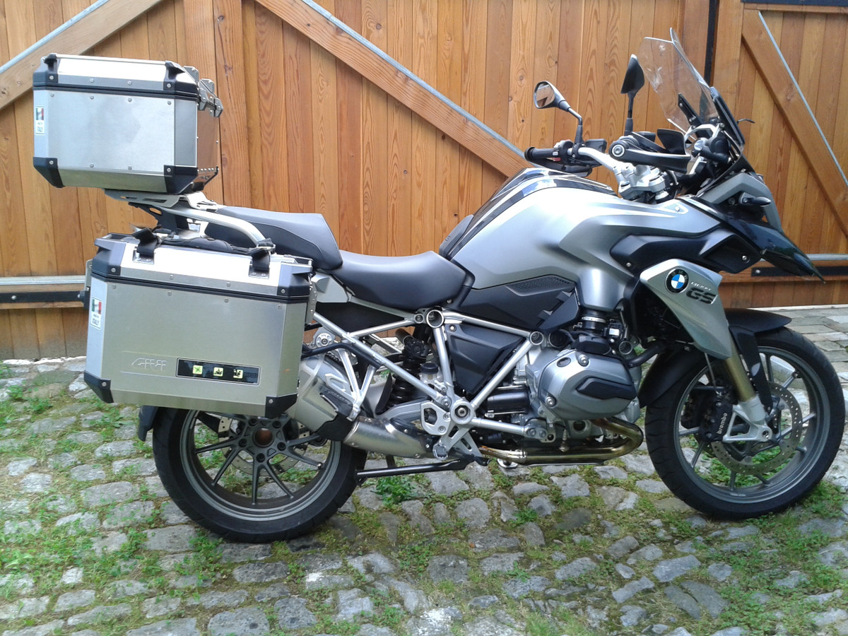

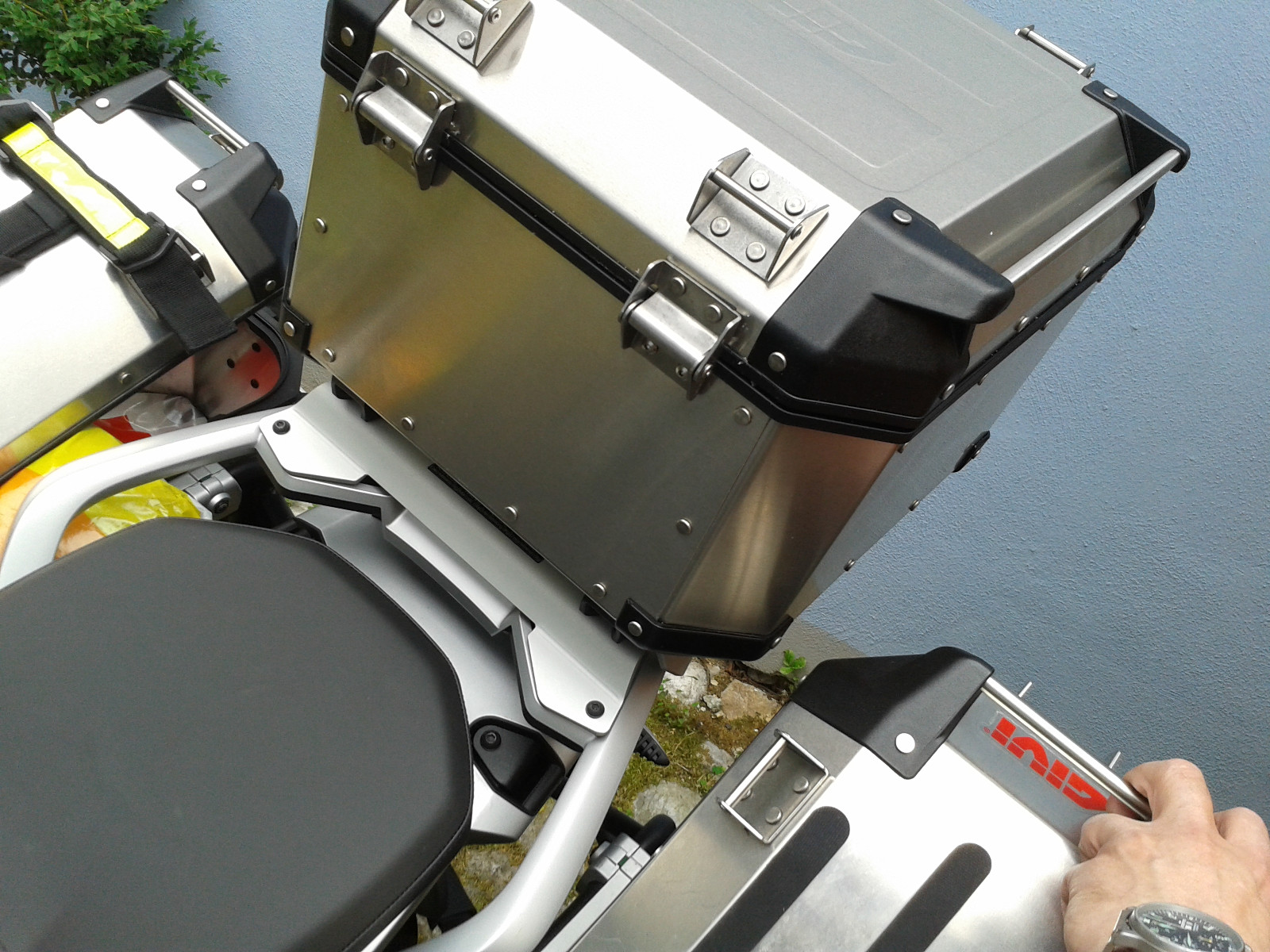

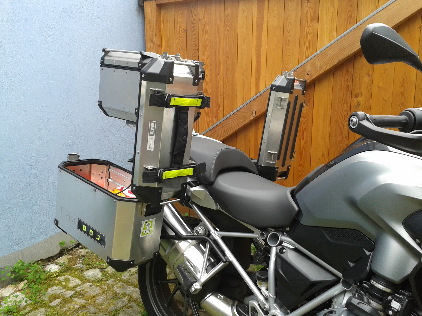

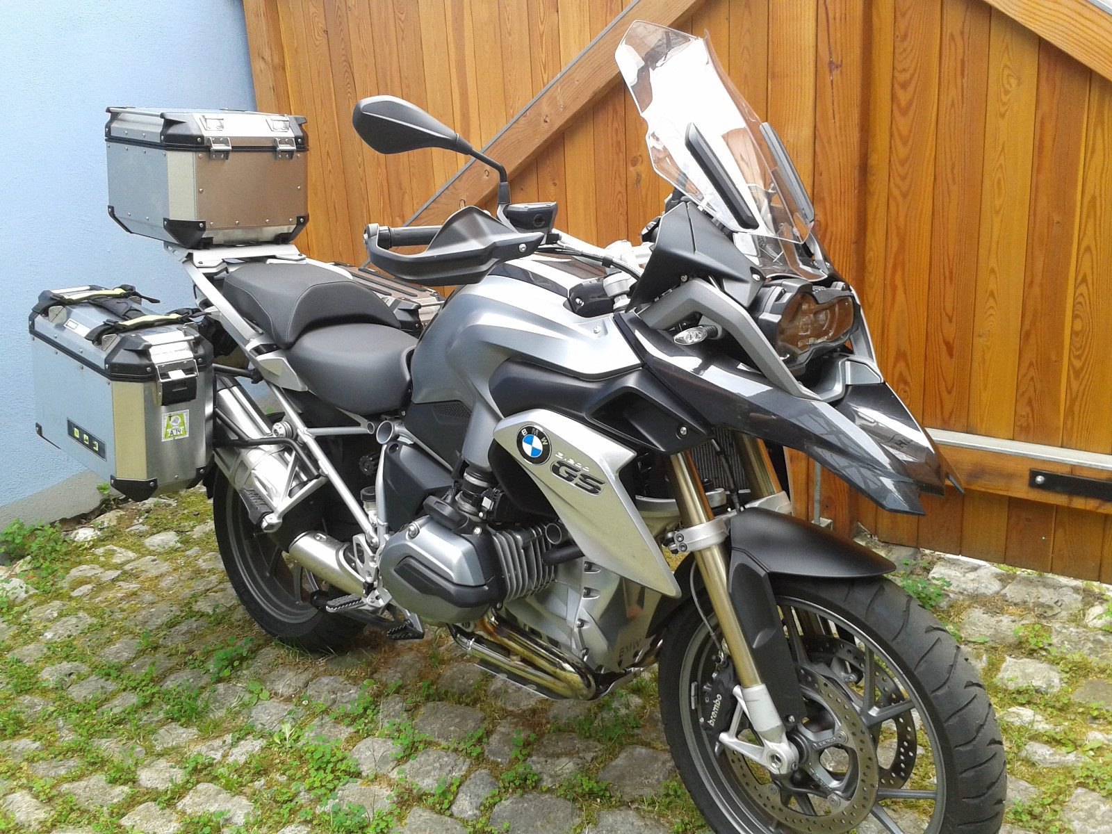

So, habe mal paar Bilder gemacht! Mit dem "kleinen" 42er gehen die Deckel der Seitenkoffer problemlos hoch, aber in das Topase passen halt leider keine 2 Helme. Da wir ab und zu zu zweit unterwegs sind, überlege ich jetzt doch, das große 58er zu nehmen. Sachen, an die ich schnell rankommen will, kommen dann halt in`s Topase anstatt in den Seitenkoffer, und die sind bei Bedarf ja auch mit einem Klick vom Träger abgenommen. Mal sehen...sucht jemand günstig ein gebrauchtes 42er? :D

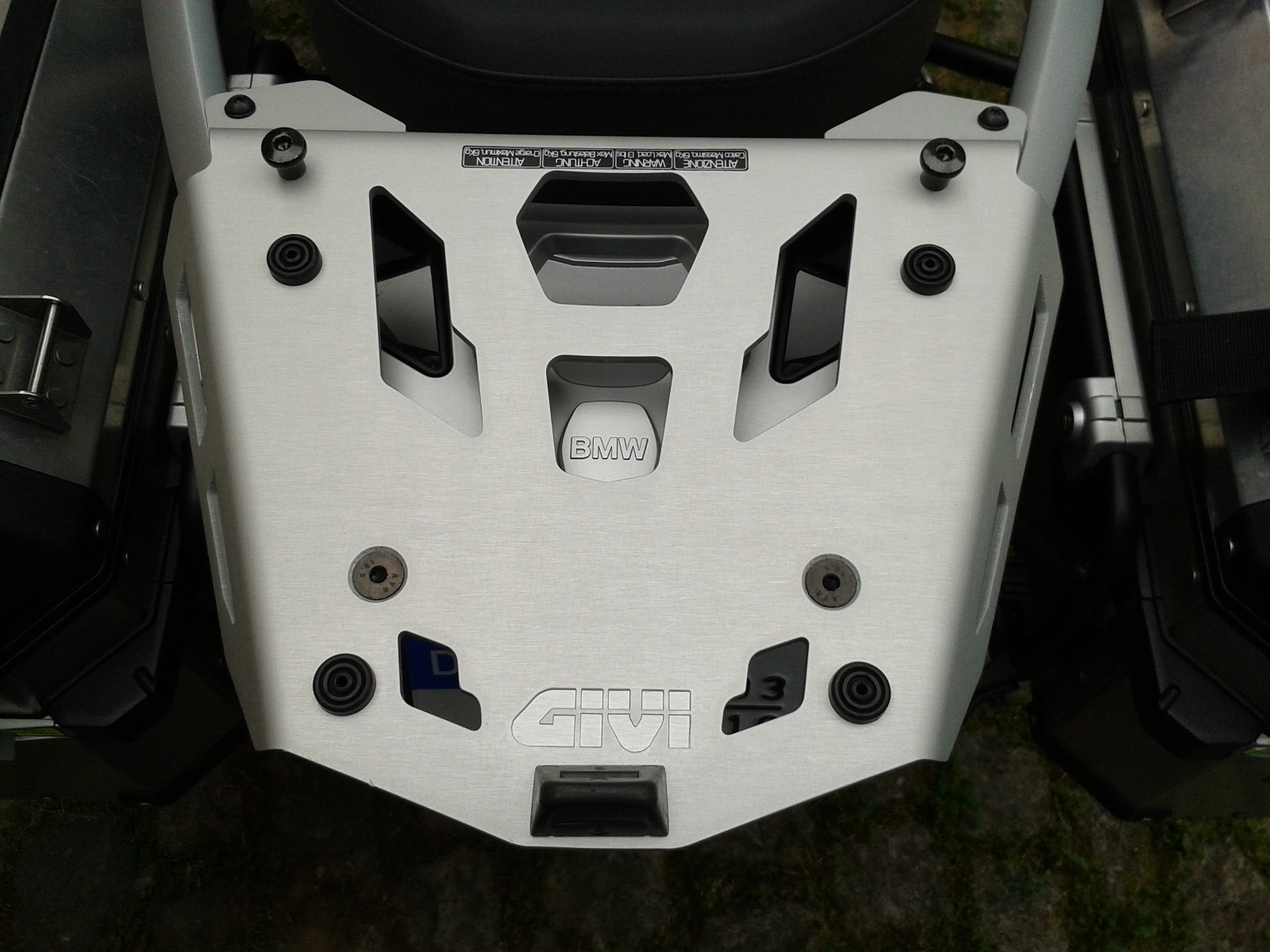

Zuerst mal die Trägerplatte. Die aus Alu ist mit 140,- Euronen gegenüber der Kunststoffausführung zwar deutlich teurer, gefällt mir aber auch viel besser. Montage ist in 5 Minuten erledigt. Gibt es auch für die ADV, sieht ähnlich aus, kenne ich aber nur vom Bild.

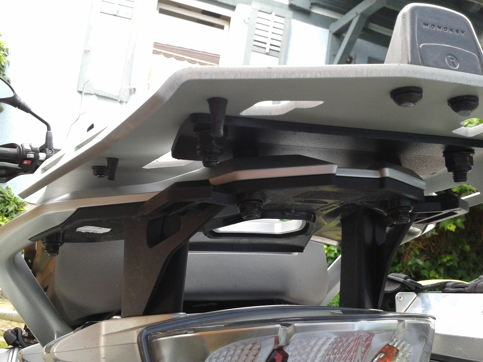

Hier sieht man die Montagepunkte unten. Schrauben sind da, wo die originalen sind, und werden unten zusätzlich mit einer Stop-Mutter gesichert.
So sieht es dann aus
Wie gesagt, zwischen den Seitendeckeln und dem Topase ist jede Menge Platz
Hoch die Deckel^^

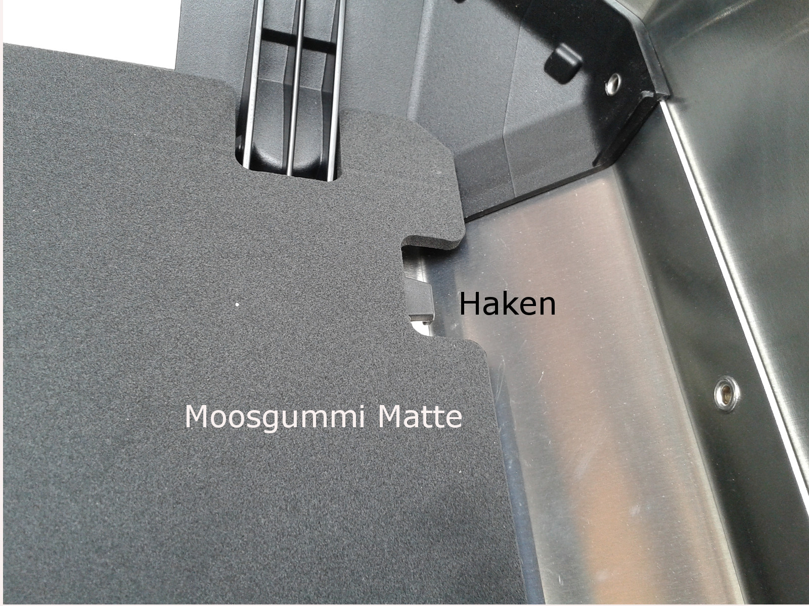

Innen liegt eine Moosgummi-Matte am Boden, an allen Seiten vorne und hinten sind Haken,
wohl um ein Netz zu befestigen. Oben im Deckel auch.
Hier sieht man, daß das Schloss von einer Kappe vor Schmutz und Wasser geschützt wird.
Der Riegel darunter ist zum Abnehmen des Topases vom Träger; ein Griff, und es ist ab.
Vorne und hinten sind jeweils zwei Ösen um Gurte zu verzurren, an den Seiten sind diese über
die komplette Länge gezogen, und dienen auch als Tragegriff.
Wenn noch jemand ein bestimmtest Detail-Foto möchte, mache ich das gerne.

@cug das Topcase ist "innerhalb" der Sozius-Haltegriffe, und der Träger rechts so nah am Auspuff, näher geht kaum.

Der rechte BMW Koffer geht um den Auspuff rum.
Es ist nicht gut sichtbar, aber wenn man die Deckel von hinten aufmacht, muss man sie um die Griffe rumzirkeln. Die Perspektive zeigt das nur nicht. Es wird darauf ankommen, wieviel das Topcase innerhalb der Griffe ist, aber man wird die Deckel vermutlich aufmachen können, ohne beide Seiten aufzumachen und den Deckel flach wegzunehmen. So mache ich das momentan und das ist auch kein Problem.

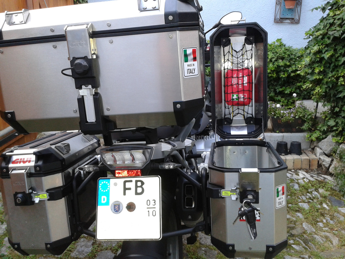

Sooooooo, es hat mir keine Ruhe gelassen! Jetzt habe ich schon ein Topcase, aber da geht nur ein Helm rein, und während wir letzte Woche Samstag durch die Frankfurter Innenstadt bummeln und ich meinen Helm dabei rumtrage während der Helm der Liebsten im Topcase ist, ist die Entscheidung gefallen - das große 58er muss her! Und das allerbeste: den rechten Seitenkoffer kriegt man immer noch auf, nur links ist der Koffer zu nah am Fahrzeug bzw. das Topase über dem Deckel, und man kann ihn nicht mehr vollständig nach oben klappen. Bin happy jetzt :)
2 Helme mit Schild kein Problem!
rechts geht auf, mit original BMW- Koffern aber wohl leider nicht
Geht doch!
Sozius-Rückenpolster kommt noch dran, ist noch nicht lieferbar
