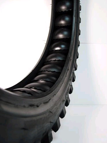

Hallo zusammen,
hat jemand Tireballs im Einsatz sprich Erfahrung damit? Würde mich interessieren, ob man dies auch im "normalen" Touringbetrieb einsetzen kann (...findet derzeit ja hauptsächlich bei den Cross-Jungs Anwendung).

Hi diddi, Hi balu,
die Tireballs sind ausschließlich für den extremen Gelände/Wettbewerbseinsatz auf Sportenduros gedacht.
Die Tireballs entsprechen einem Luftdruck von ca. (0,6) 0.8 -1.0 bar und sind deshalb für die Großenduros (12er etc) schon aus Gewichtsgründen vollständig ungeeignet.

wenn es dir nur um die lästigen plattfussgeschichten geht, dann schau dir mal das doppelschlauchsystem vom possi an:
Doppelschlauchsystems - Newsblogeintrag vom 20.07.07.

Steht auch dabei: "Für den Strassenbetrieb ungeeignet"

...vielen Dank Jupp. Sicherlich interessant, jedoch bestimmt nicht einfach in der Handhabung (...ein ausgeglichener "Druckhaushalt" in beiden Schläuchen und im Reifen).
