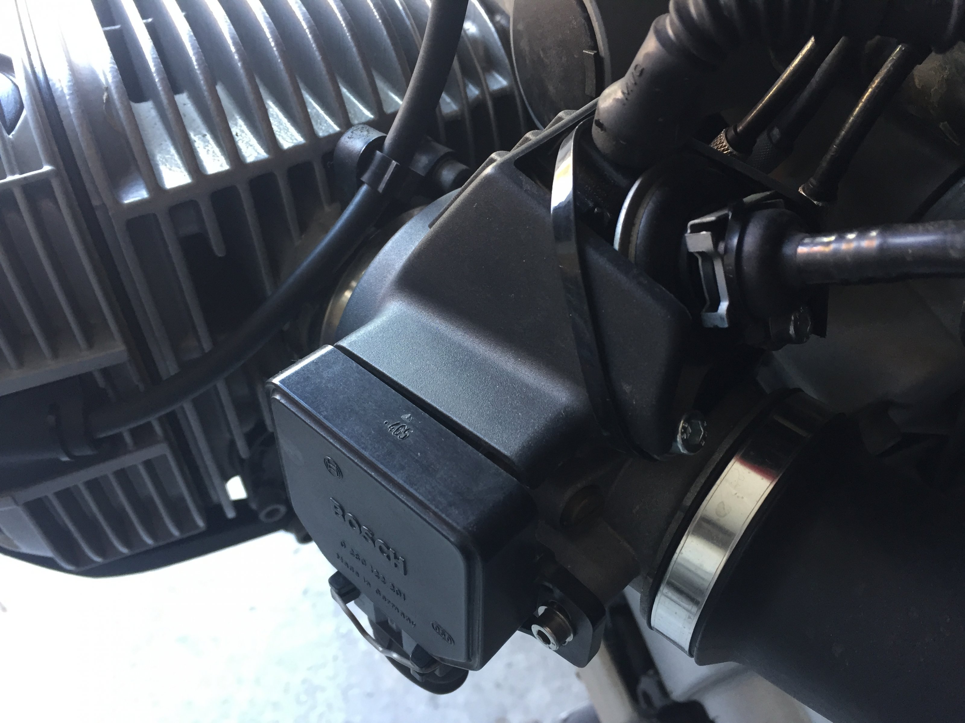

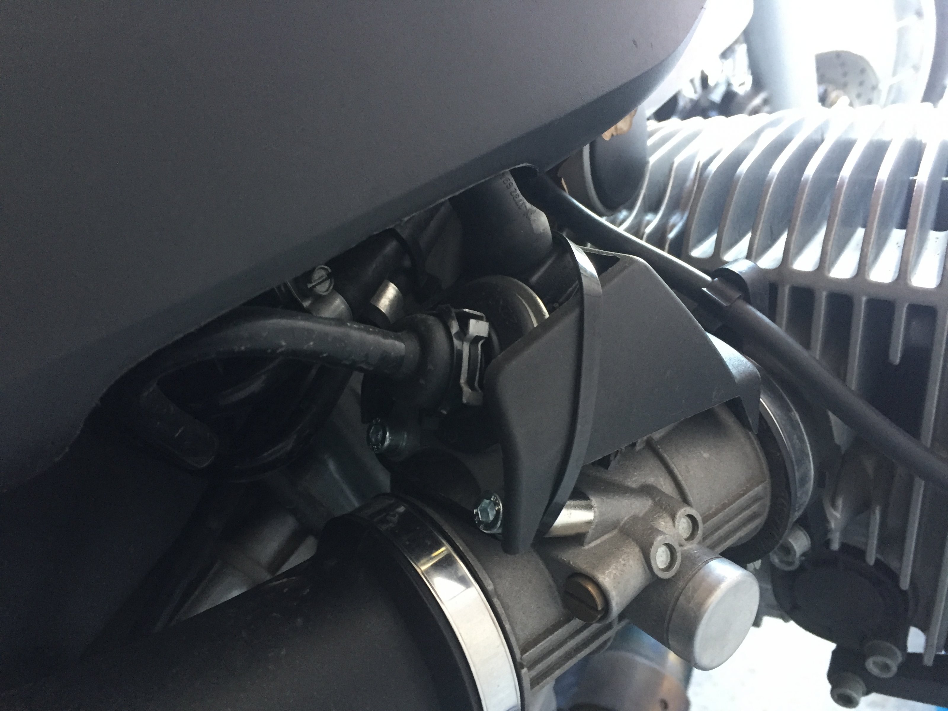

So die neuen Düsen sind gekommen und waren schnell, problemlos eingebaut. Schade das die Verkleidungen der Drosselklappen nicht mehr passen. Morchel sprang auf Schlag an und läuft auch rund. Eine Veränderung ist natürlich im Stand nicht wirklich festzustellen. Jetzt werde ich noch synchronisieren, so gut es eben mit der 94er Konfiguration geht und CO kontrollieren. Kundendienst hatte ich letztes Jahr, vor rund 600km, gemacht. Die Züge sind immer noch die ersten 😖 Ich hoffe die geben es noch her. Sie haben jetzt rund 45.000km auf der Uhr. ... sind also noch so gut wie unbenutzt 😜. Die Synchro mache ich nicht selbst. Mir fehlen die Werkzeuge und die Erfahrungen. KTM Team Meine in Bispingen hat auch die Lizenz zum Synchronisieren der Boxer. Ich bin sehr gespannt.

Also, das mit dem Plastik um die Einspritzdüsen geht doch auch bei den Tills. Nun, der originale Klipps klippst nicht mehr so.
Alternativ gehts mal wieder mit - Kabelbinder!!!:skip:
Auf einzweidrei Kabelbinders mehr, kommt’s bei der Kuh nicht an. Hab sogar rechts ne Verkleidung 🤠. Sonderausstattung 😊
