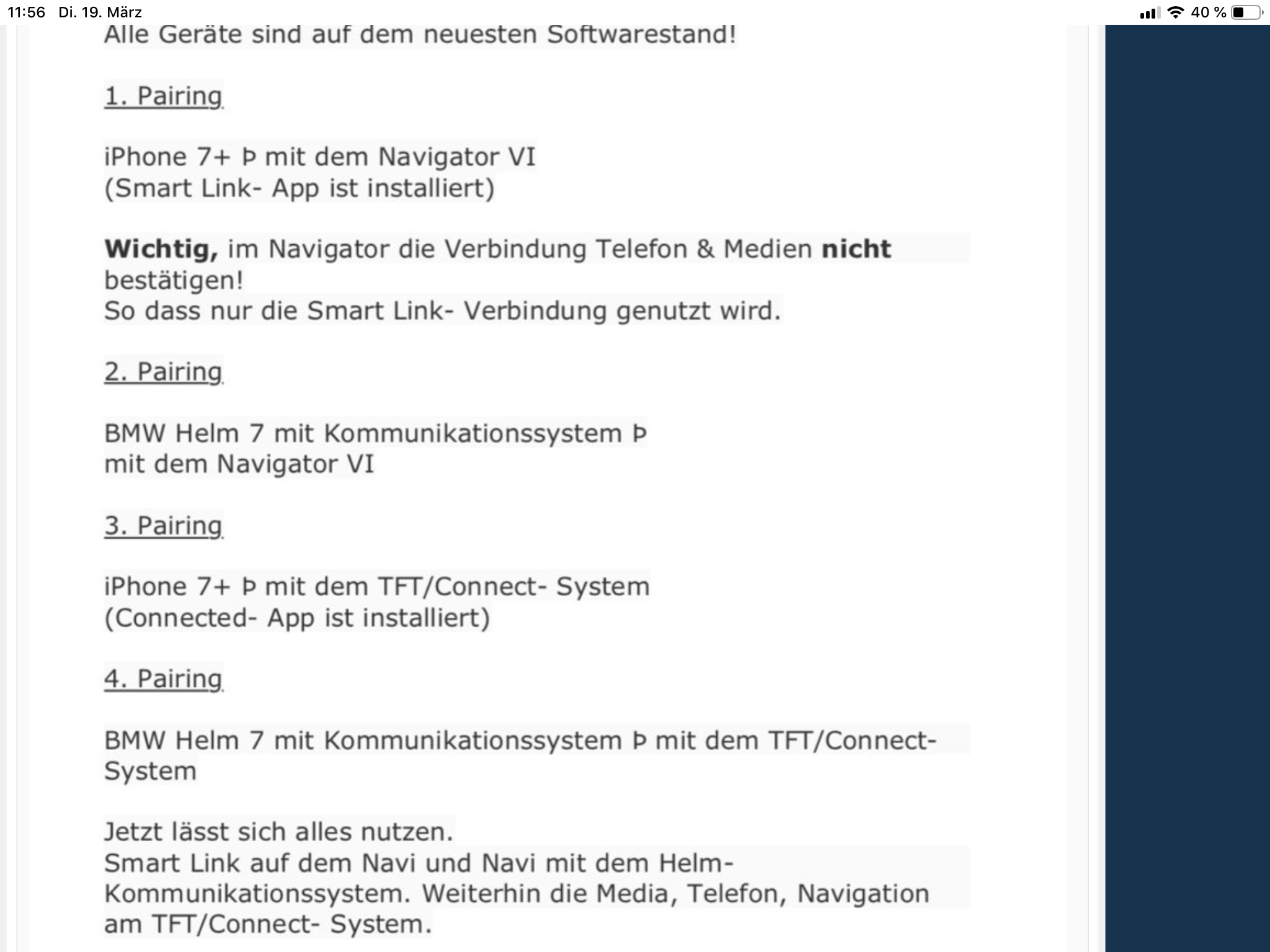

Krax69
14.06.2015
415
Feldkirchen bei Mattighofen
R1250 GS Exclusive
Geht nicht. Das IPhone ist mit dem TFT verbunden kann ich aber nicht nutzen weil keine Verbindung zum BMW Kommunikationssystem möglich ist,weil das mit dem Navigationsgerät verbunden ist. 38B0A455-624F-4086-BD4E-5B77CEC59F22.png Ich habe es genau so gekoppelt. Lg. Wolfgang
