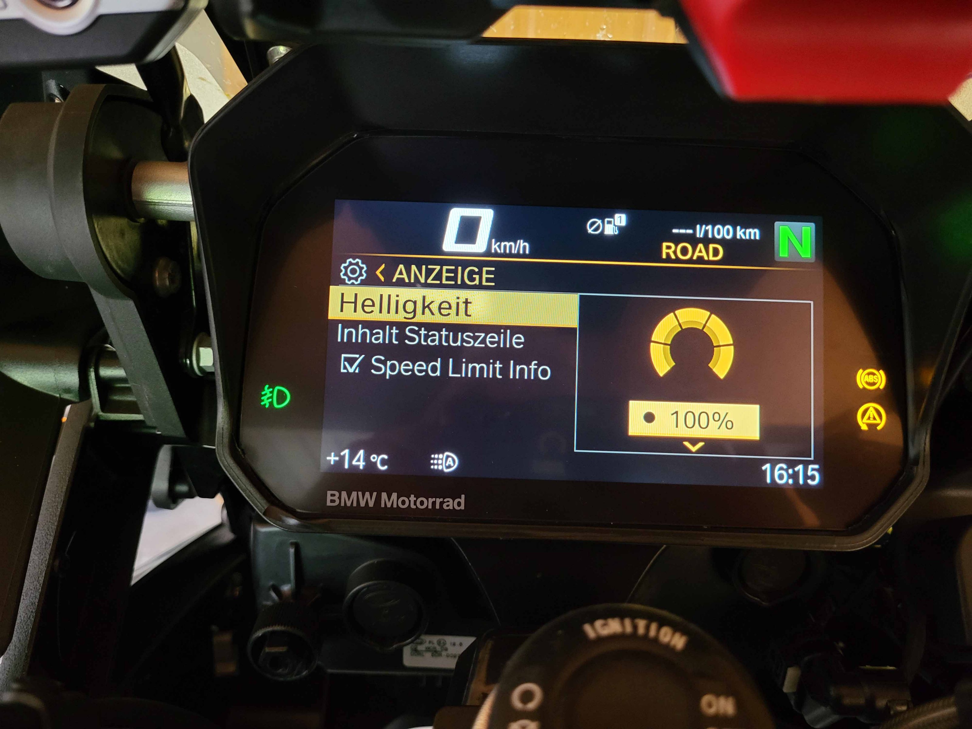

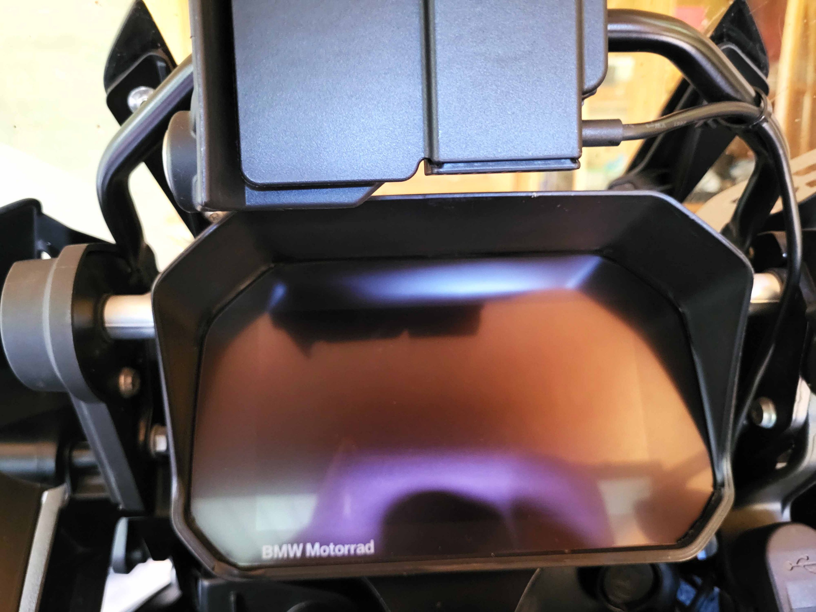

ich habe Probleme mit der Ablesbarkeit meines TFT Display´s bei meiner 1250er GS.
Bei rückwärtiger, oder seitlich einstrahlender Sonne sehe ich nichts mehr vom Display. Nicht mal mehr die Geschwindigkeit, oder Drehzahlanzeige. Habe die Helligkeit schon länger auf 100% gestellt -> kaum Besserung! Die Helligkeit verstellt sich aber schon.
Ich habe vor der 1250er eine 750 GS gefahren und hatte absolut NIE Probleme damit. Kann jetzt fast sagen "Ab Mitte September brauche ich bei Sonnenschein nicht mehr fahren, da ich 70% von der Tour kein Display mehr lesen kann!" Und die Polizei wird bei einer Geschwindigkeitsübertretung kaum Verständnis dafür zeigen:nein:
Habe schon bei der Werkstatt angefragt und die meinten nur: "Das haben wir noch NIE gehabt.... noch nie etwas von gehört. Außerdem kann es ja durchaus mal vorkommen, dass man bei Sonneneinstahlung Probleme mit der Lesbarkeit des Display´s hat!"
Dann hätte ich es ja auch bei meiner 750er haben müssen.
Folie ist nicht drauf! Habe eine Lenkerverlegung drauf, damit ich aufrechter sitze.

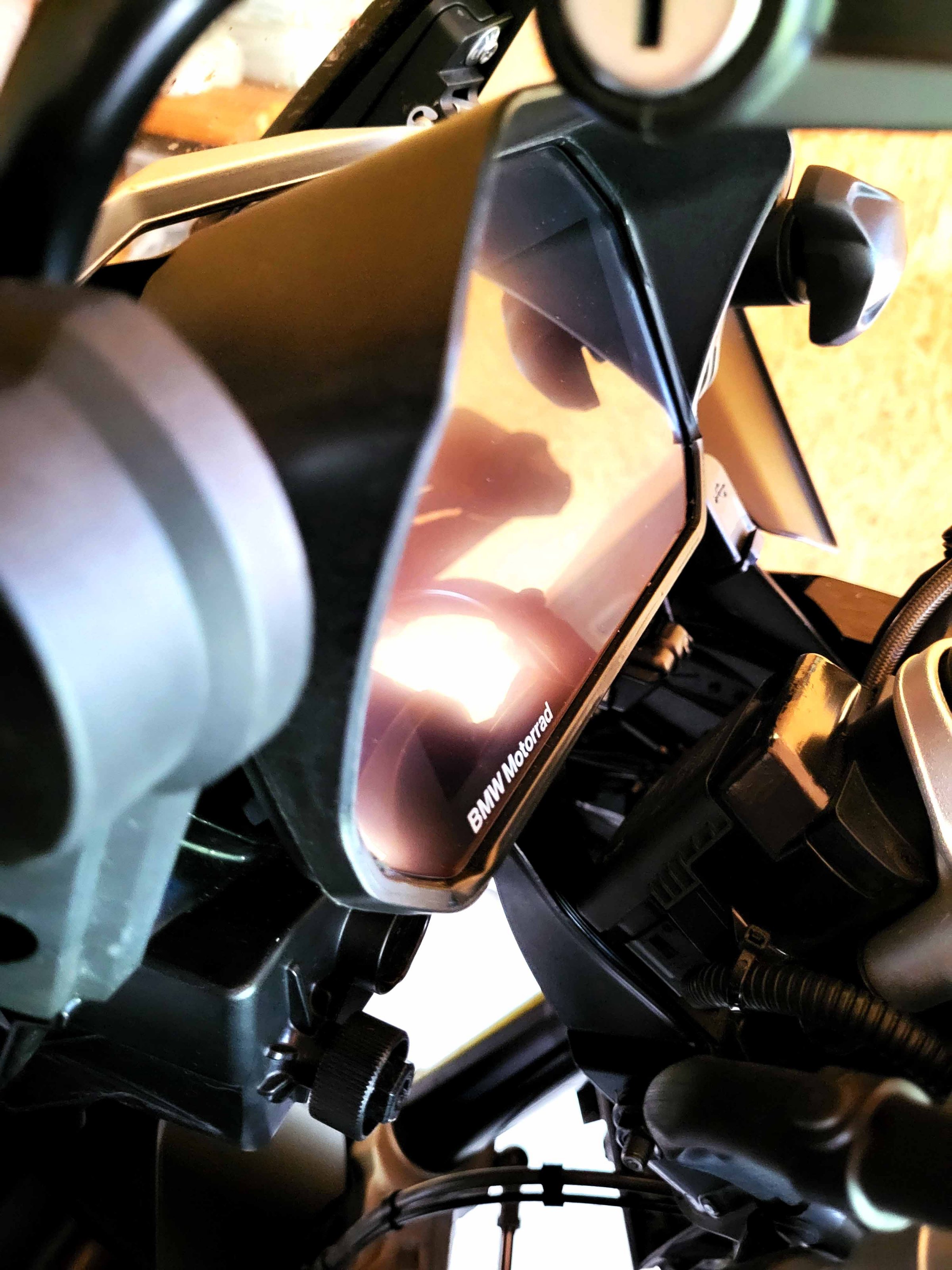

Mir kommt es so vor, als ob das Display bei der 1250er gegenüber der 750er GS mehr nach vorne geneigt/ gekippt ist!
Hat jemand von euch das gleiche Problem? Dann kann ich den Werkstattprofis mal etwas entgegenhalten!
Besten Dank für eure Infos.
Gruß Maddin

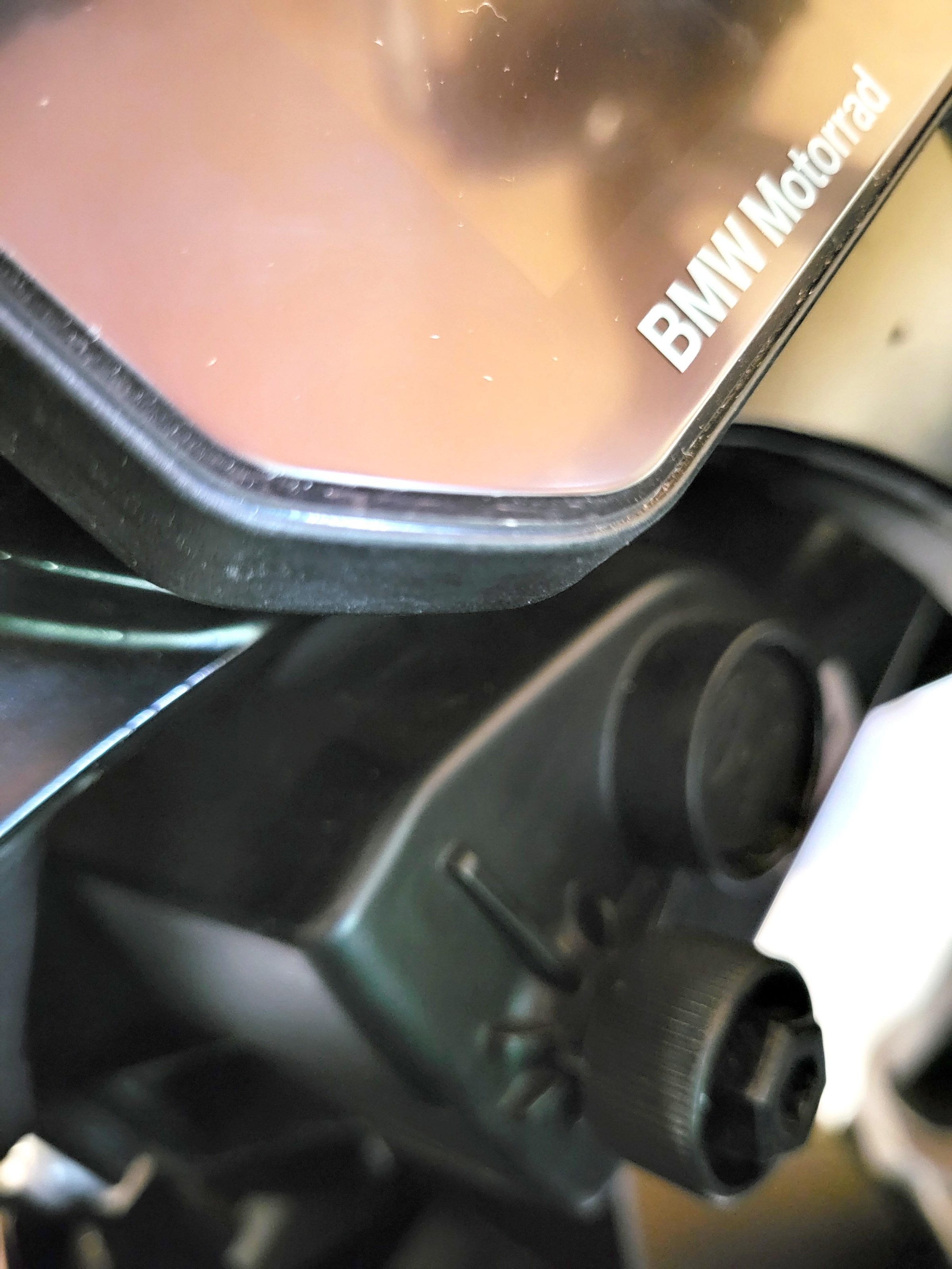

Man kann auf den Bildern aber eine Schutzfolie erkennen.

Stimmt. BMW Motorrad steht auf dem Display nicht drauf. Das steht nur auf der Schutzfolie von BMW. Ich habe eine Folie von Wunderlich drauf und mir geht es so wie Deiner Werkstatt, ich hatte das noch nie.

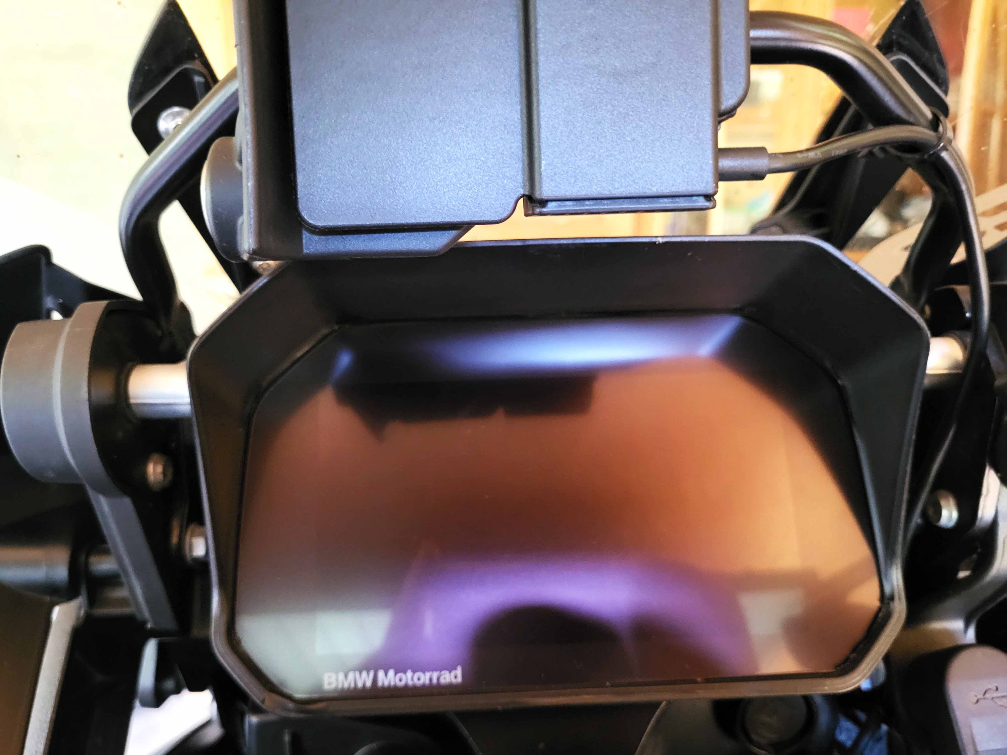

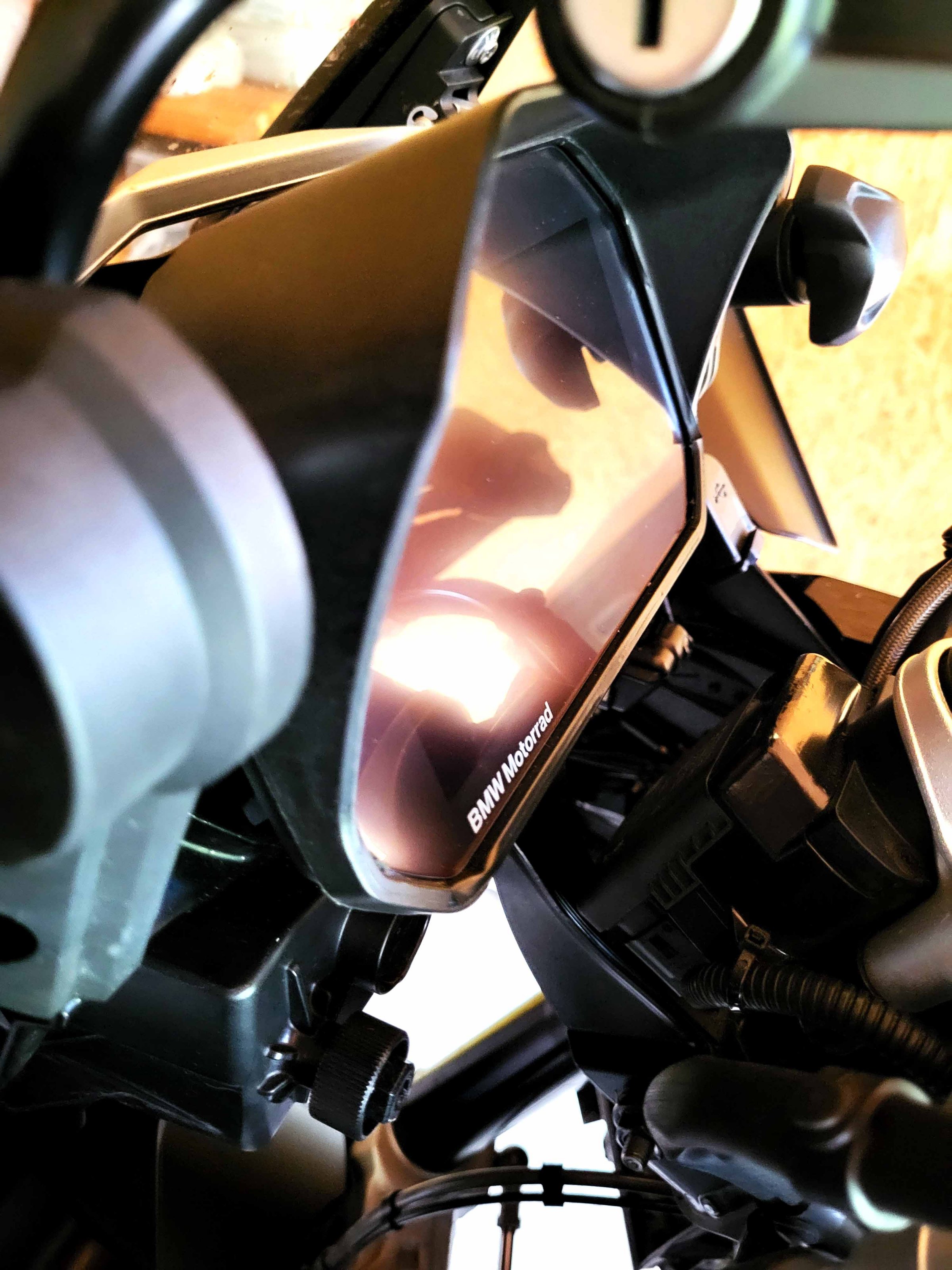

Den musste ich gestern ca. 30cm nach links (vor die Sonne; 13:00 Uhr) schieben, damit ich meine Geschwindigkeit ablesen konnte!

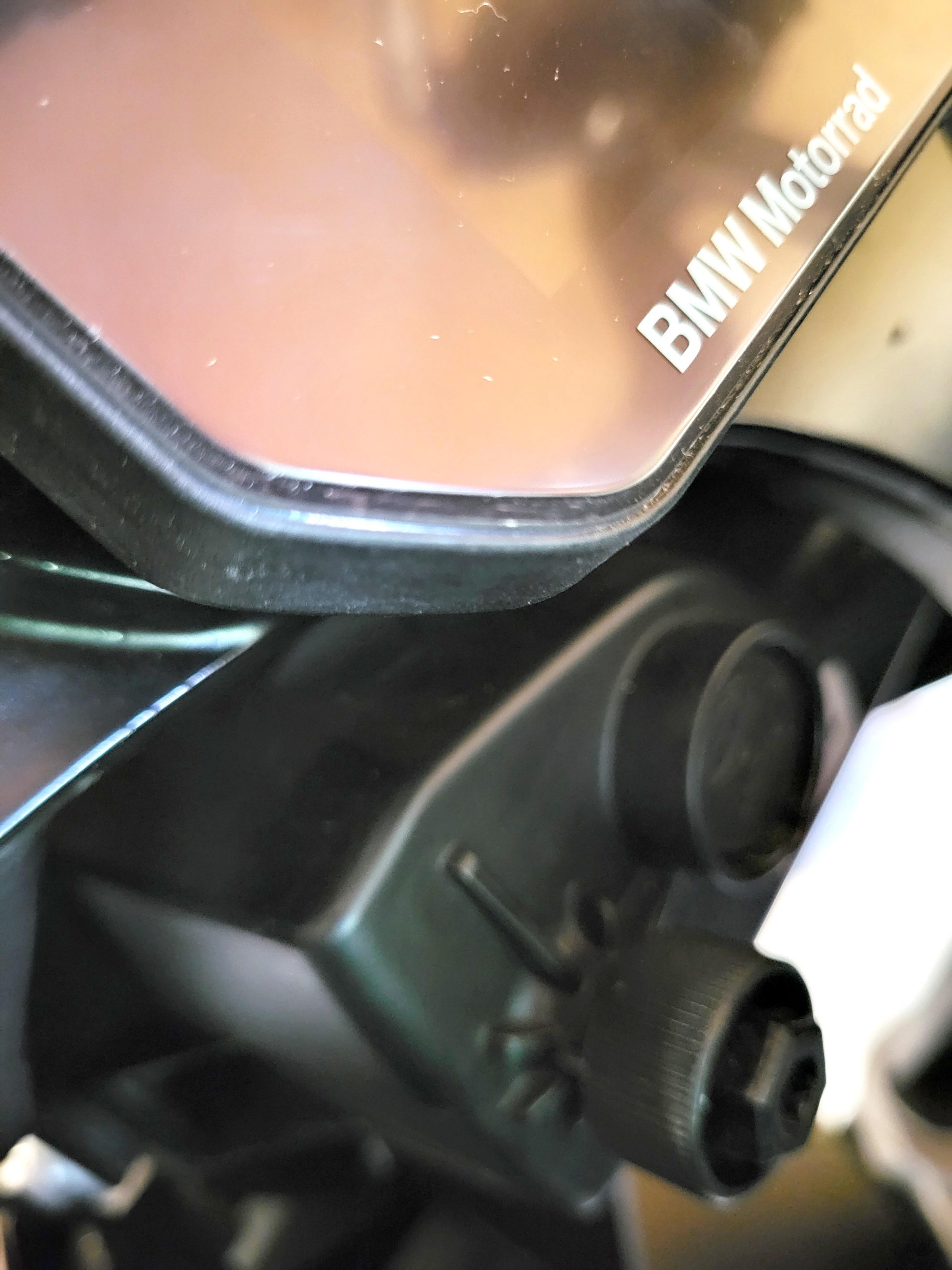

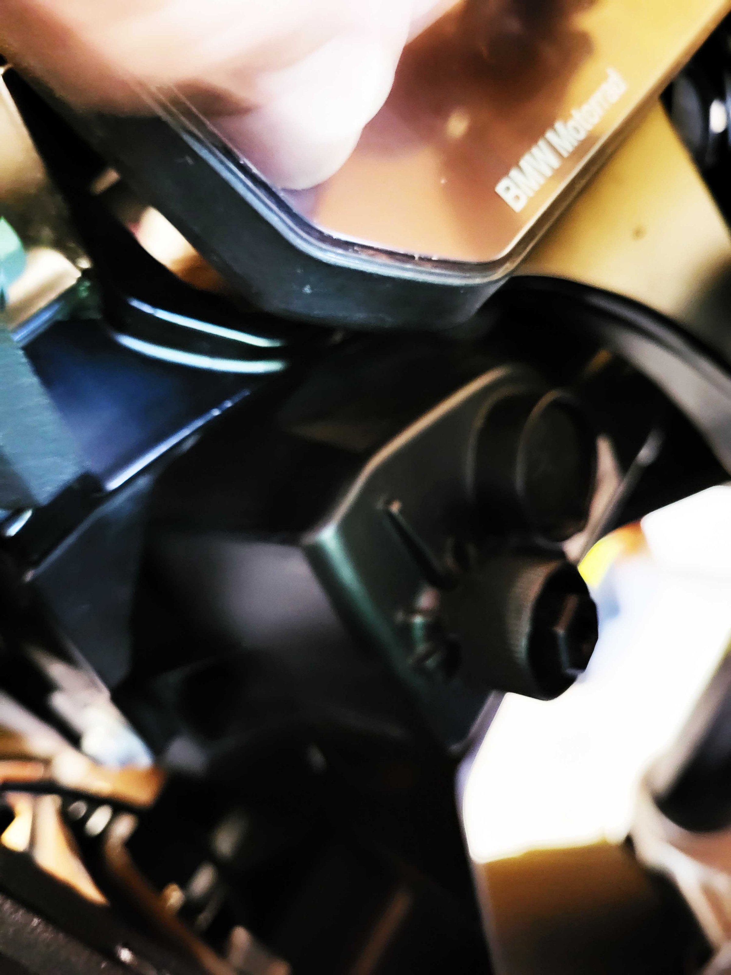

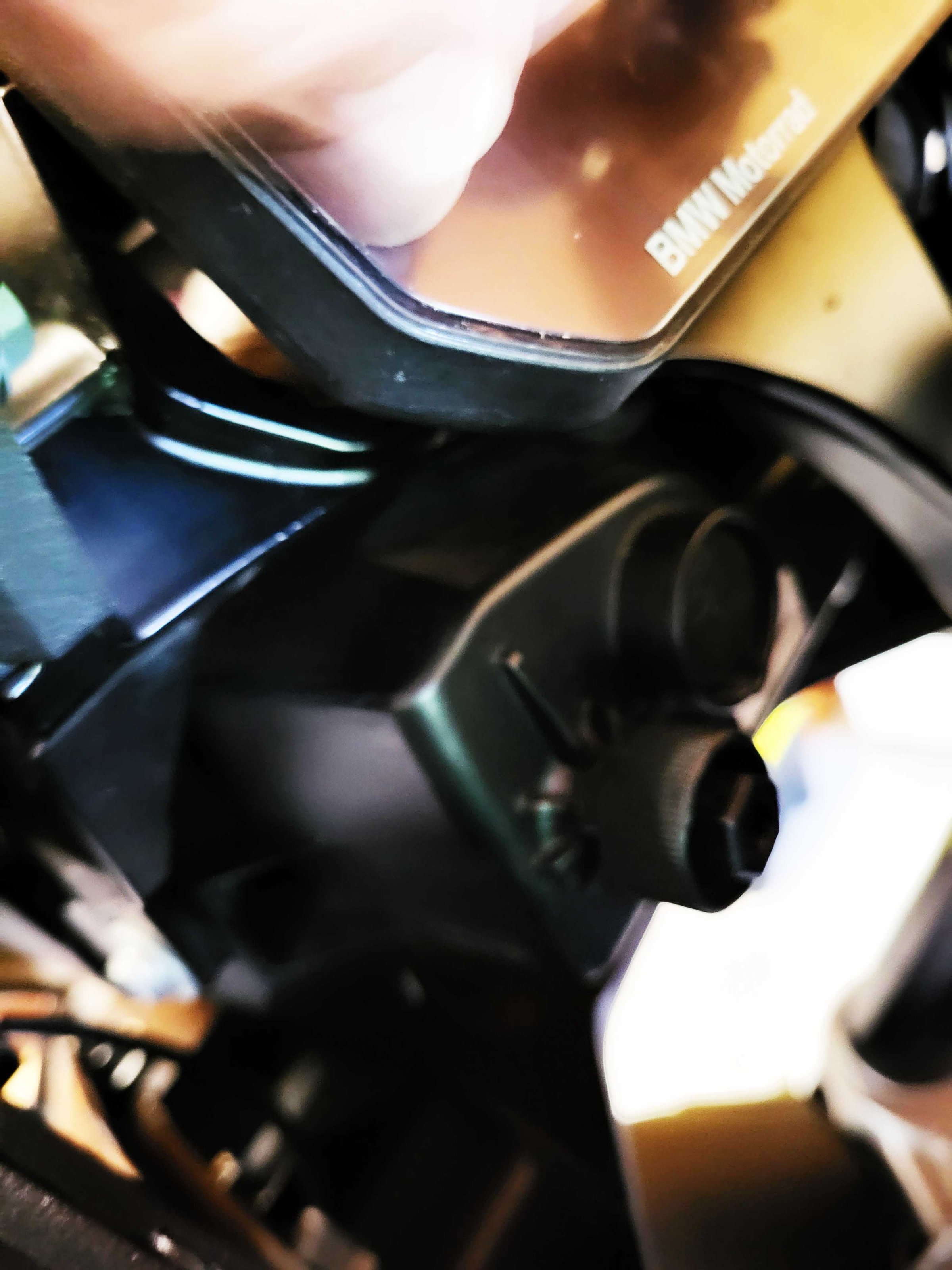

Das was Du sich meinst, ist an den beiden unteren Ecken ein Stückchen schwarzes Klebeband. Hab ich dort drunter, weil keine Kratzer an dem Diplay kommen sollen :)

Dito, bis auf die getönte Scheibe. Das was auf Deinen beiden Bildern zu sehen, oder besser nicht zu sehen ist, kenne ich auch nicht. Egal von welcher Seite die Sonne aufs Display scheint, ich kann immer alles gut sehen.

Seht ihr auf den Bilder noch eine Schutzfolie? Vielleicht übersehe ich sie ja.
Die Folie wäre natürlich die Ursache.

Gib bei Google bmw r1250gs tft display dann auf Bilder und du siehst nicht eins mit dem BMW Logo.
Du hast halt eine bescheidene Schutzfolie!

Also, ich habe eine dunkle (Original-BMW-) Frontscheibe und einer (matte) Folie auf dem TFT und hatte bisher überhaupt keine Probleme mit der Ablesbarkeit.

Dann wäre das also ein Displayschutzglas?
Ich muss ja sagen, dass ich das Motorrad gebraucht gekauft habe.
Aber wie stark sitzt die Folie/ Glas denn drauf?
