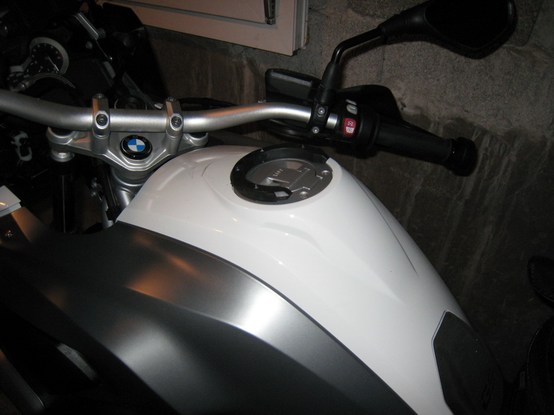

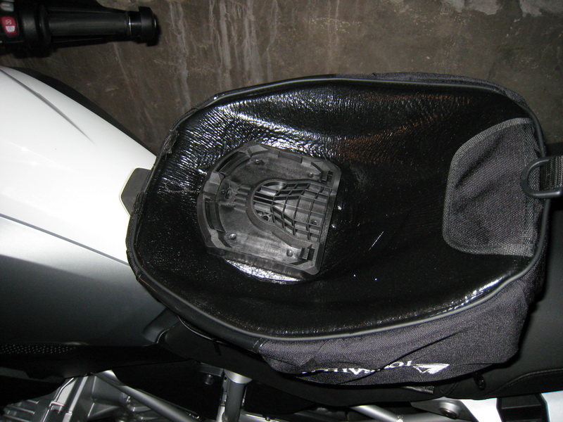

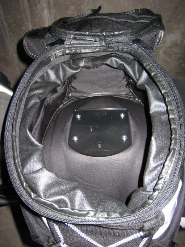

Hallo PapaSchlumpf,
ich hab auch den Ambato Exp mit Quicklock Evo (elektrisch ist aber nicht relevant).
Ich bin wie folgt vorgegangen:
1. Tankring am Tank montieren
2. Das Gegenstück für den Tankrucksack (ohne Tankrucksack) auf den Tankring draufsetzen (richtig einrasten)
3. Dann kannst Du den Tankrucksack erst mal oben drauf legen und hin und her schieben bis die Position passt. Dazu auch mal den Lenker rechts und links bewegen.
4. Wenn Du die für Dich richtige Position gefunden hast, dann miss den Abstand vorne vom Anfang des Tankrucksack bis zur Halterung
5. Dann kannst Du den Tankrucksack wegnehmen, umgedreht auf einen Tisch legen (Unterseite nach oben), die Schablone auflegen und mit dem Zollstock den richtigen Abstand einstellen. Wenn Du von vorne an beiden Seiten den Abstand misst, dann wird das so in etwa gerade.
6. Löcher bohren und alles verschrauben.
7. und am wichtigsten: ausgiebige (!) Testfahrt
Viel Spaß!

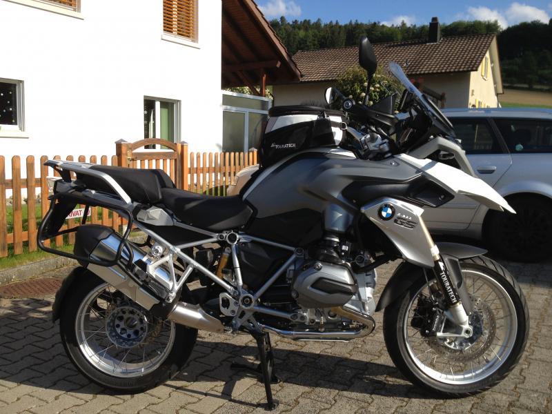

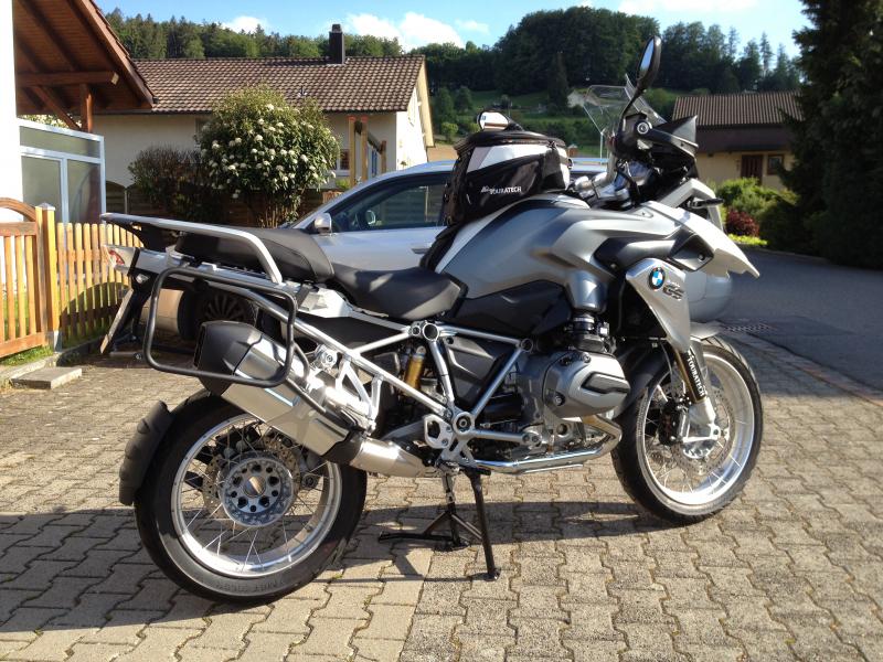

Hallo Peter,
fahre seit 3 Jahren den Quick Lock GS von SW Motech und bin sehr zufrieden. Habe diesen für die neue GS leicht modifiziert, in dem ich den Oberring am Tankrucksack leicht versetzt habe.... und er passt perfekt! Die Verarbeitung des TR befindet sich auf einem hohen Niveau, wie ich finde. Die Lieferung ist komplett, inkl. Tragegurt und Regenhaube. Ich würde ihn wieder kaufen!
Dem kann ich mich auch nur anschließen. Hatte dieses System auch bereits auf meiner K1200RS.
