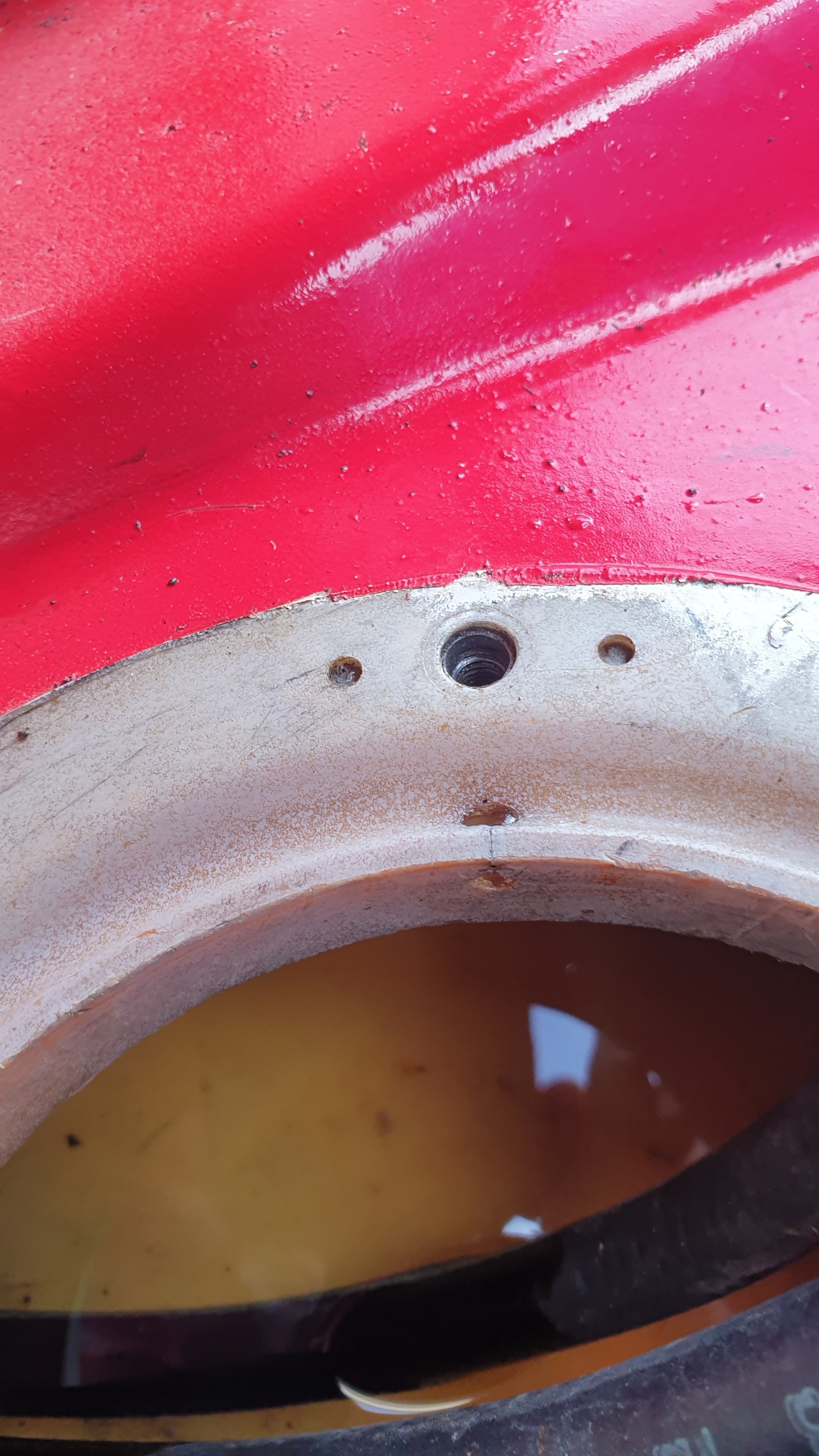

Sooo, heute habe ich mich mal um die Moped-Baustelle gekümmert und siehe da, neue Erkenntnisse.
Im Bereich der Aussparung am Tank für den Dichtring ist ein Produktionsfehler zutage getreten. Dort gibt es eine Luftblase im Material, die ich vorher nicht gesehen habe. Sie ist leider so plaziert dass sie eine direkte Verbindung zwischen den Innenraum des Tank und der Dichtung im Wulst besteht. Das Foto zeigt das Loch direkt im Bereich des Gewindes für die Befestigungsschraube.
Ich werde das Loch benzinresistent abdichten und dann einen neuen Versuch den Dichtring einzusetzen wagen.
Habe die Ebenheit der Platte kontrolliert und festgestellt, dass sie im Bereich der Schraubedurchführungen tatsaächlich etwad verzogen ist. Könnte man das richten, oder neu machen?

Das wichtigste zuerst. Der Tank ist wieder dicht! auch ohne hohem Drehmoment an den Schrauben...
Das Loch habe ich benzinresitent mit Marine Sealant von PANTHER aufgefüllt, alles wieder zusammengebaut, Sprit rein und siehe da, tut wieder. Hoffe, dass es dauerhaft dicht bleibt. Ansonsten habe ich mir überlegt würde ich es mit Spachtelmasse abdichten und dann erneut versuchen.
Obwohl die Platte ganz leicht im Bereich der Schrauben verzogen ist, war das jetzt kein Problem. Der Dichtring sitzt anscheinend weit genug von der Schraube weg.
Was ich noch nicht verstanden habe ist, warum das jahrelang dicht war und dann plötzlich nicht mehr.
Egal, das Ergebnis zählt. Und zu Belohnung werde ich die Q heute ein wenig ausführen!
