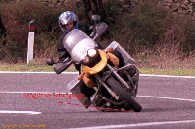

hüstel hüstel, also, selten sehe ich 1150`er Fahrer so daher kommen:
Ich weiß, es geht noch mehr. Außerdem hocke ich gschlampert drauf, meine Gewichtsverlagerung hält sich auch in Grenzen. Aber den meisten sollte das reichen. Natürlich wird es welche geben, die mit den Zylindern (wenn dann eher der rechte, oder das ist doch der der weiter unten ist, bin jetzt zu faul in die Garage zu tappen) aufsetzen. Aber das ist m.E. dann schon nahe am Grenzbereich zumindest auf der Straße. Ca. 98 % der Fahrer wird das nicht betreffen, und die anderen 2 % stellen die Frage nicht, weil wenn sie schon mit den Zylindern aufsetzen brauchen sie keinen beitrag im Forum, um zu merken, dass ein Sturzbügel IN DIESEM INDIVIDUELLE FALL tatsächlich die Schräglagenfreiheit begrenzt.
4.) Ich habe aber auch schon Sturzbügel gesehen, bei denen ich mir dachte, dass die weiter runter gehen
Hallo christian!
Dein Fahrstil sagt eigentlich ALLES zur schräglagenfreiheit der GS samt Sturzbügel aus.
Derjenige der mir jetzt noch erzählt er setzt mit Sturzbügel auf,dann bitte nur mit Foto!
LG Sepp

Wenn Ich das richtig anschau hat man aber ohne Sturzbügel mehr Schräglagenfreiheit!!!! Siehe Anhang!
Christian GE
ja schon, aber danach verlieren deine Reifen die Haftung :D :D :D
wir waren beim ADAC zum Kurventraining, dort hatte ich die Q auch auf den Rasten
sogar den Sturzbügel habe ich mir angeschliffen,
aber der Reifen ContiTrailAttack war auch am Ende,
daher weiß ich jetzt, setzen die Fußrasten auf, geht noch ein kleines Stück :D :D :D
