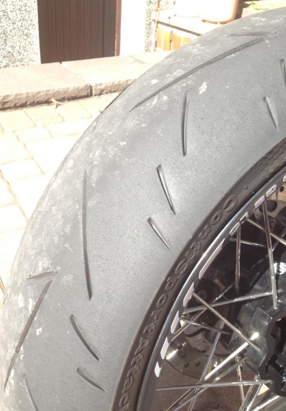

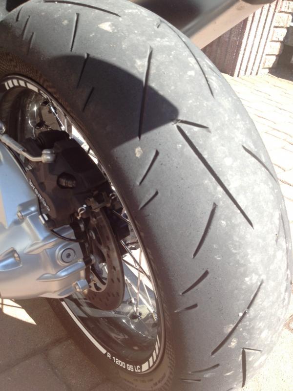

so ein reiner Sportschluffen macht auf der 17" LC schon echt was her! :cool:

mal ehrlich achim,hast du echt keine probleme mit abs,asc,esa seit der umrüstung auf 17"?
weil normalerweise müssten bei den geänderten umfängen die hinterlegten parameter angepasst werden.
Wer sagt das? Meines Wissens steht in der Bedienungsanleitung: "eventuell muß angepasst werden ...."
Fakt ist, dass ich alle extremen Fahrzustände geprüft habe und alles regelte nach wie vor einwandfrei.
Das gleiche hat der TÜVI bei der Probefahrt gemacht und deshalb ist das Gutachten seit gestern beim TÜV eingetragen.
