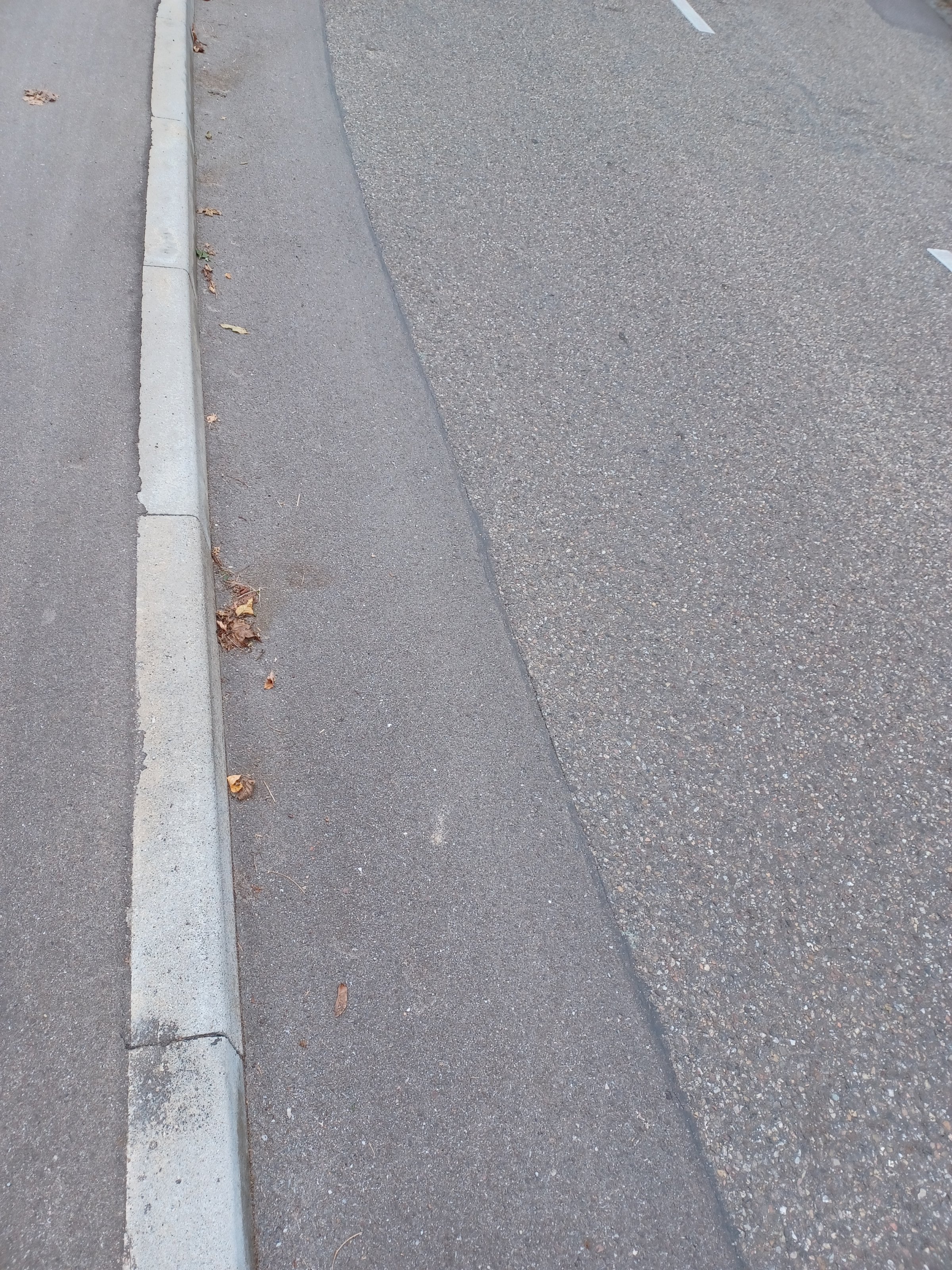

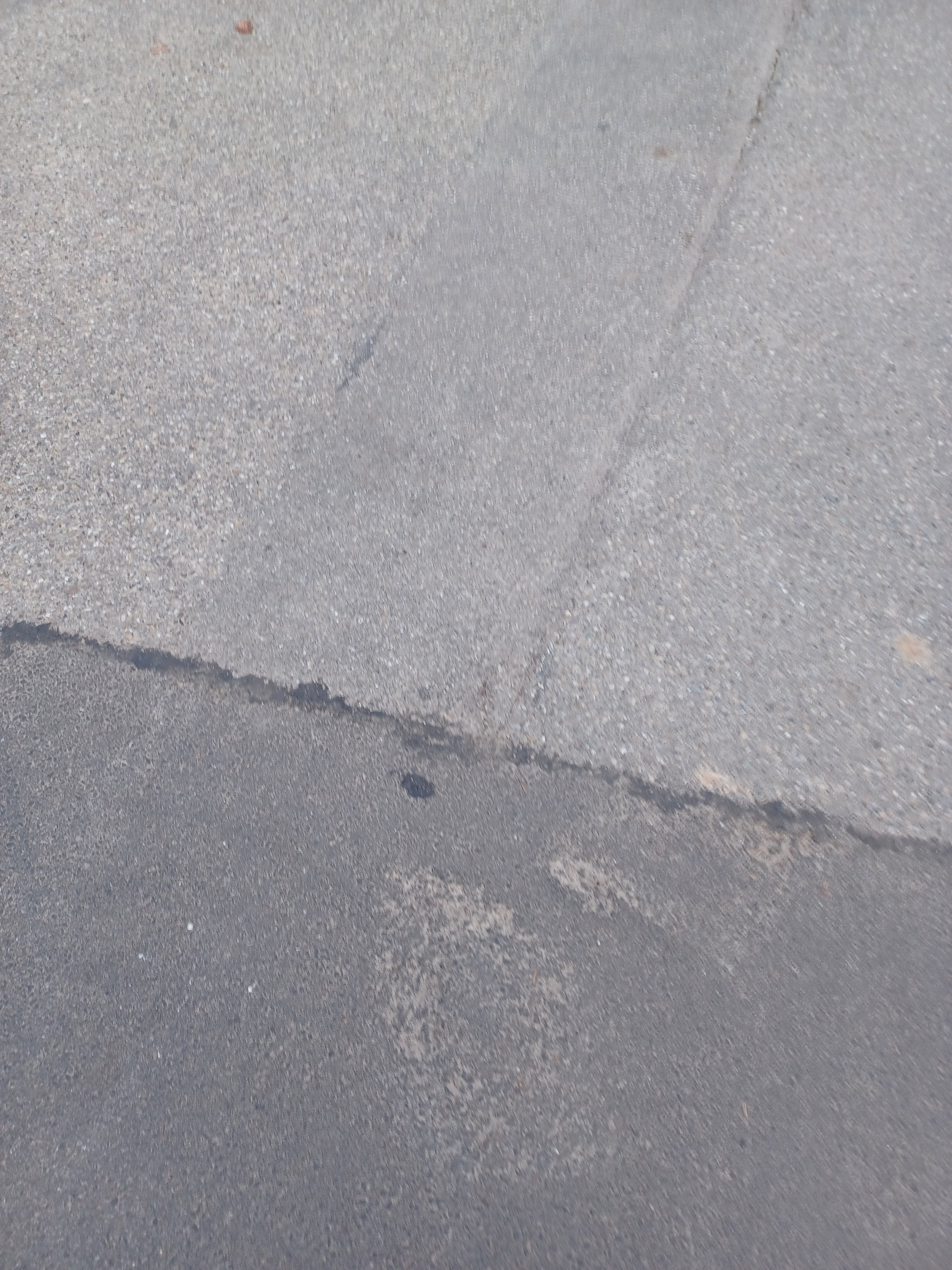

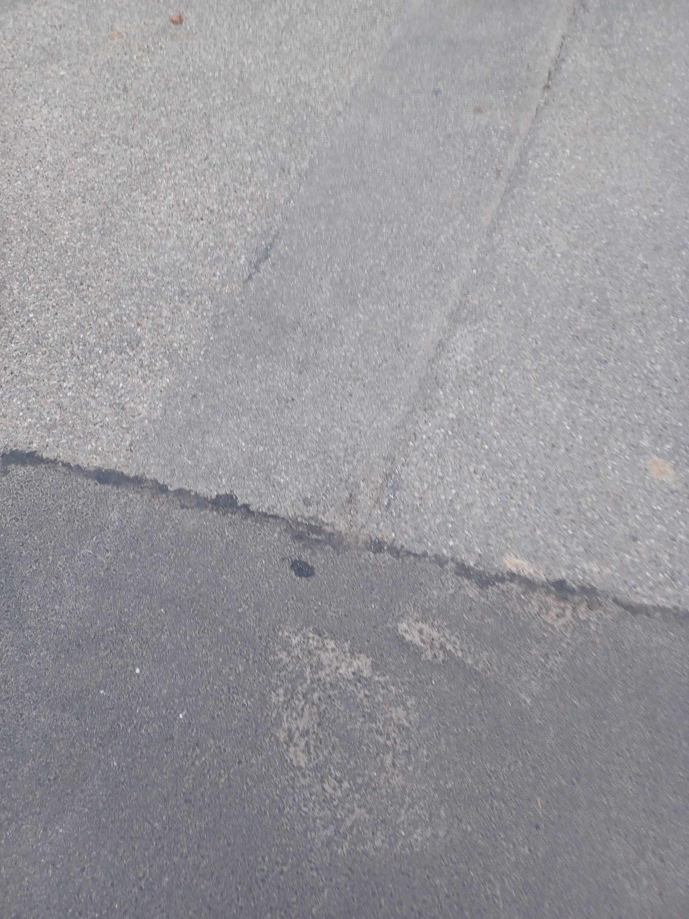

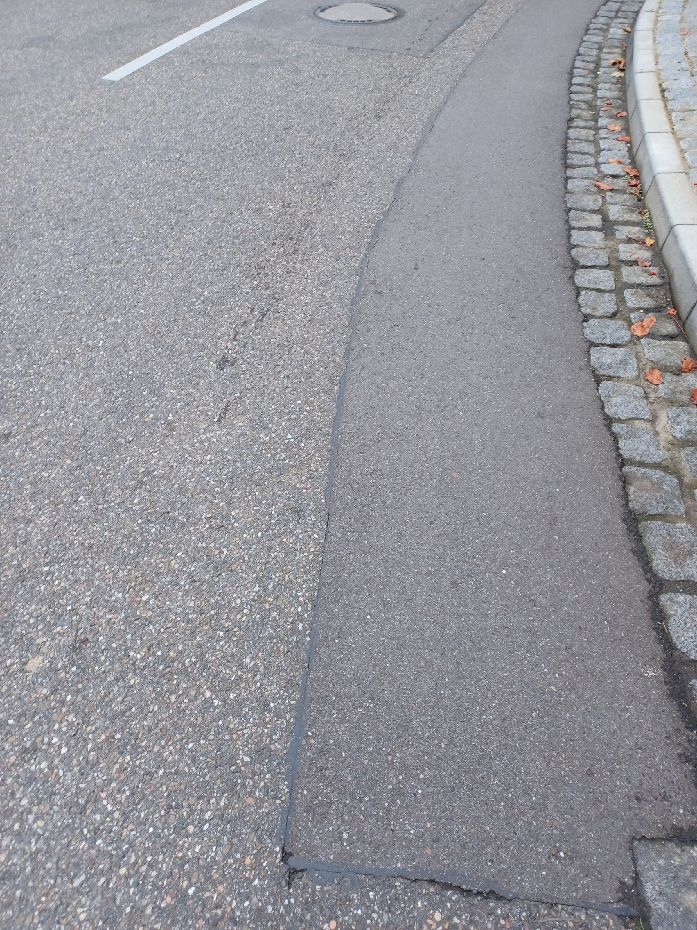

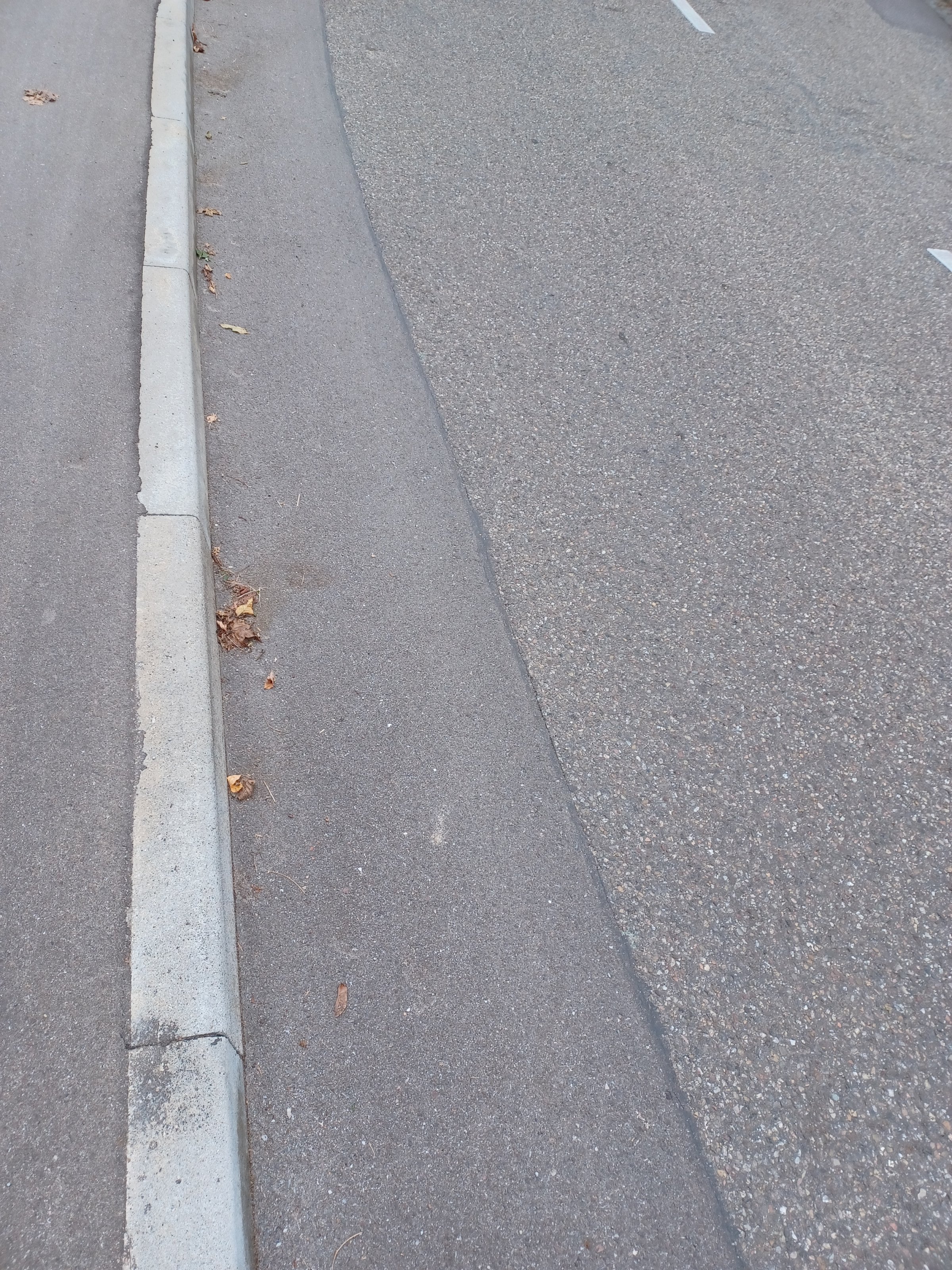

Bin vorhin vorbeigefahren und habe kurz Bilder gemacht. Ich denke wenn alle Bitumenstreifen so dünn wären gebe es auch nichts zu meckern.
Anhang anzeigen 532850 Anhang anzeigen 532851

Das was du fotografiert hast ist kein Bitumenstreifen, sondern Fugenband, das eingebracht wird wenn der Asphalt zur Teilsanierung oder nach Tiefbaumaßnahmen geschnitten wurde, um eine Verbindung zwischen bestehender und neuer Deckschicht zu erhalten. Da besteht keinerlei Rutschgefahr😇
