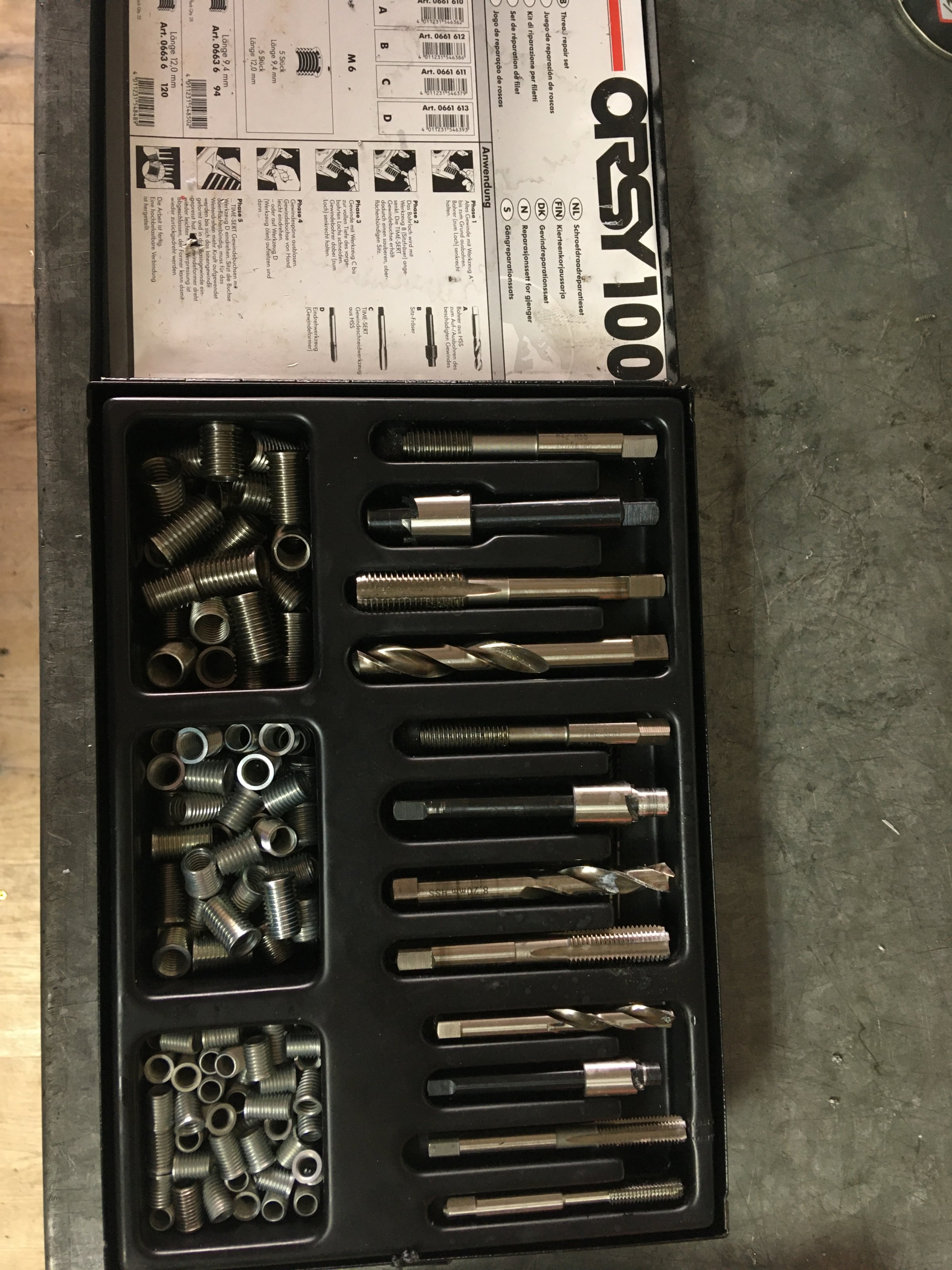

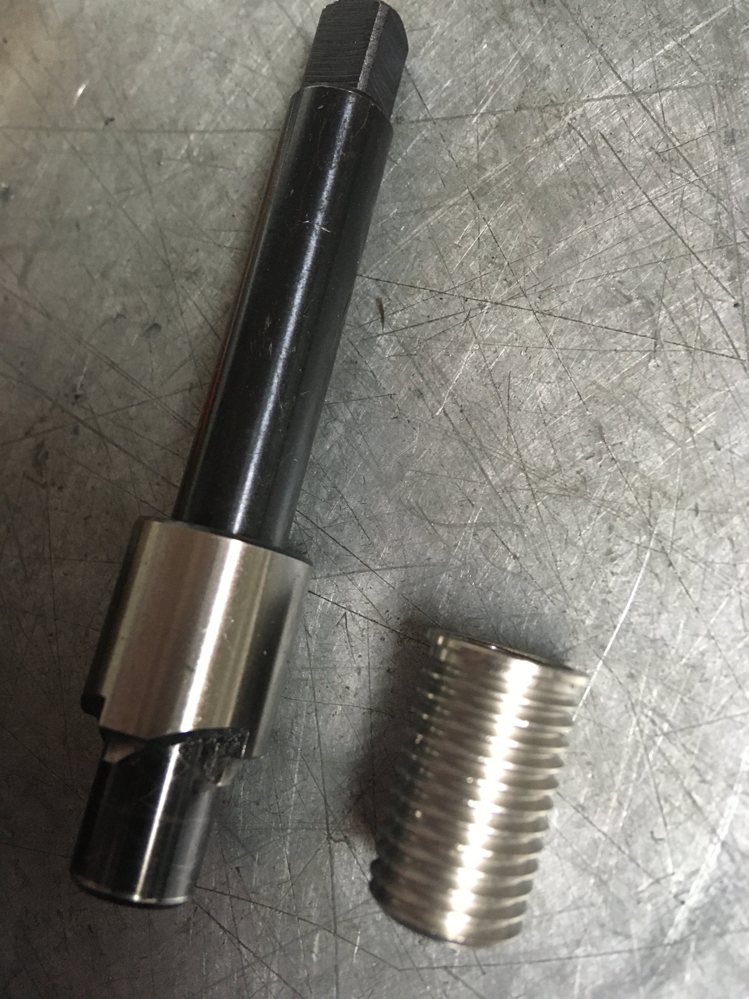

beim Abbau des Zylinders diesen nicht stumpf vom Kolben abziehen! Sondern den Bolzen raus und den Kolben im Zyl. stecken lassen.
Es gibt bessere Einsätze als Helicoil für diesen Zweck. Zumal freihand gebohrt werden muß.
Ist aber leider ein Würth-Patent und nicht ohne Weiteres zu kriegen. Hatte damals Glück und einen freundlichen Inhaber eines Schatzkästchens gefunden...
Bilder hab ich noch, Time-Sert ist das Stichwort...
