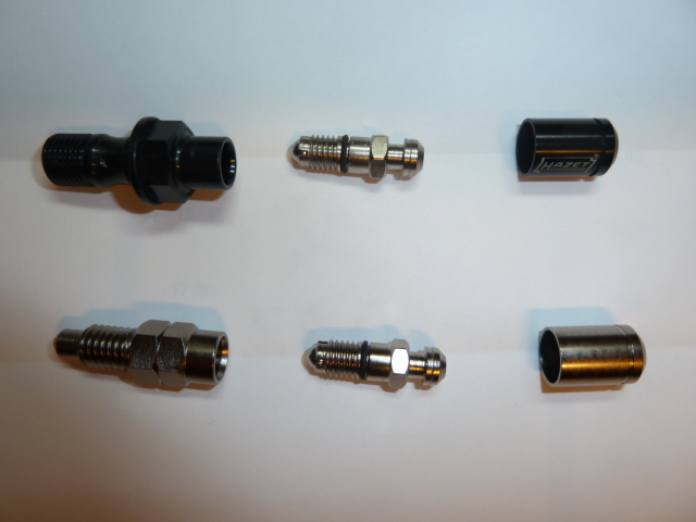

der Teil M10x1 bei Hein Gericke ist eine Entlüftungschraube (mit integrierten Entlüftungsventil) und nicht ein Entlüftungsventil. Sie soll an der Öhse von der Bremsleitung an der Bremszange montiert werden. Die Frage ist nur ob das passt. Hat schon jemand ausprobiert?
tomnatz
tomnatz
22.10.2010
153
Bottrop, NRW
R1150GS (09-2002)
tomnatz
Im oberen Teil des Fotos sieht man die HAZET-Ausgabe, Hohlschraube in M10x1, Alu.
Im unteren Teil die reine Stahlbus-Ausgabe, Hohlschraube in M8x1,25, Stahl!
In beiden Ausführungen ist das Entlüftungsventil separat!

Bis vor 2 Tagen hat HG beide Varianten angeboten.
Nippel mit M10x1 passt auf jeden Fall, bei der Schraube müsstet du den ETK mal ausquetschen, evtl. stehen die Maße dort drin.

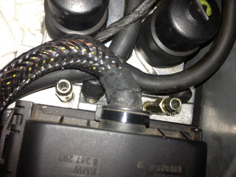

Laut der Tabelle "Stahlbus-Entlüftungssystem - Gewindezuordnung Motorräder -" hatte ich mir für meine Q noch
folgende Schrauben für "Brems/Kupplungspumpe- Brake/Clutch-pump" (letzte Spalte) besorgt:
ABS 2x M10x1,0x20mm (L)
Ich weiß nicht, was damit gemeint ist bzw. wo diese ausgetauscht werden sollten bzw. sollen?

Jetzt hab ich es wohl gefunden! Können eigentlich nur die beiden hoch stehenden Entlüftungsventile am
ABS-Druckmodulator sein.

Hi
die sind für den vorderen u. hinteren Steuerkreis wenn ich das richtig seh.
wieso willst Du die taschen?
Gruß Bernd:cool:
PS.:also ich würde ja 4 wechseln 3xBremssattel u. eventuell 1xKupplung
