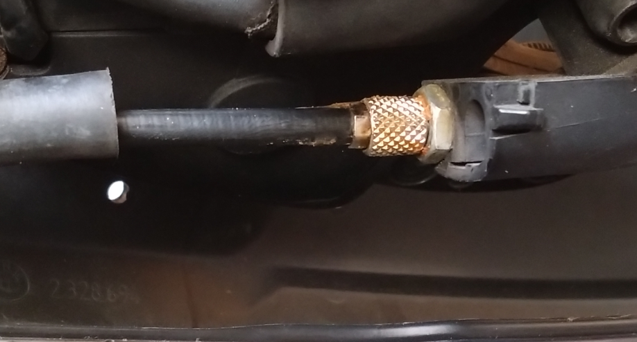

Im Bild unten ist die Solllänge gezeigt.

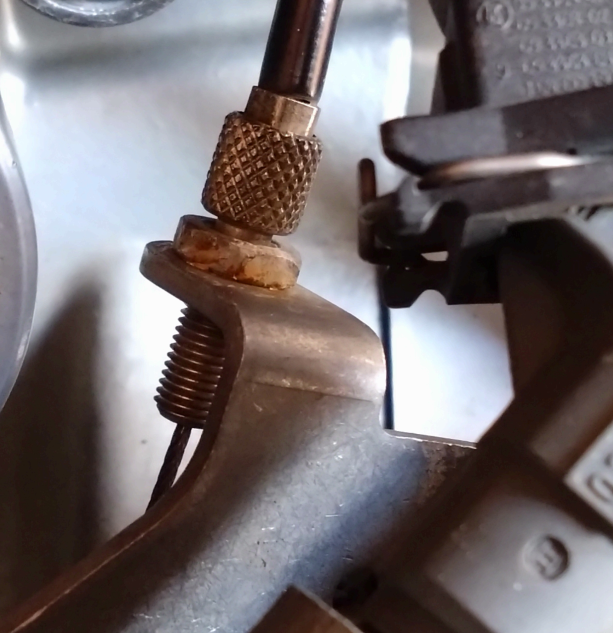

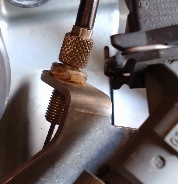

Dem Chokezug haben wir es gegeben.
Dem Hauptzug konnten wir kein Spiel geben. Der war maximal reingeschraubt. Siehe Foto.

Ich denke das erste Bild ist bei der Armatur..und da konnte Er ja gar nicht mehr Spiel geben ?!

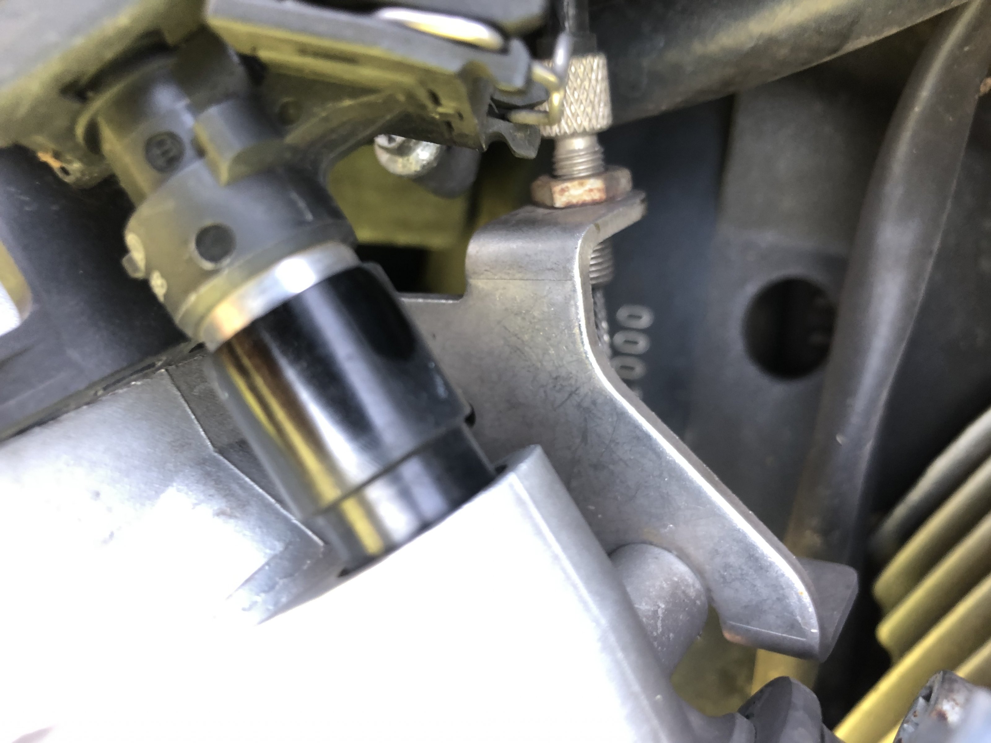

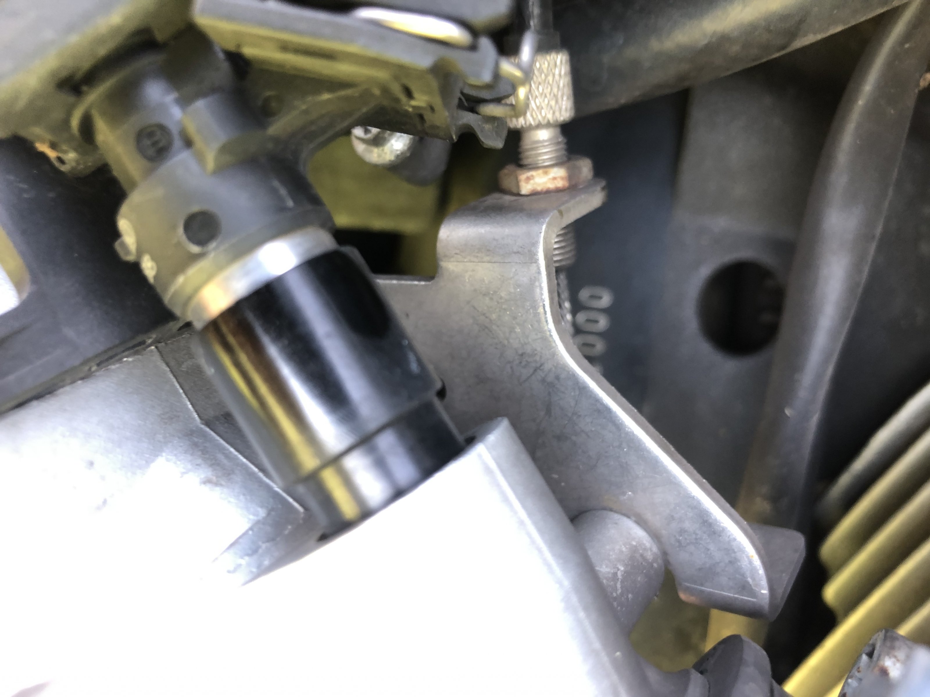

Was mir (uns) gestern spanisch vorkam, dass man am Gaszug an der Armatur gar nichts mehr lösen konnte. Von Anfang an schon. Das Bild zeigt den Zustand vor Beginn der Arbeiten und danach war es logischerweise nicht besser.
Nunja. Bei einem Teil der Arbeiten war ich eher der Assistent. Ich habe da leider nicht alles exakt mitbekommen.

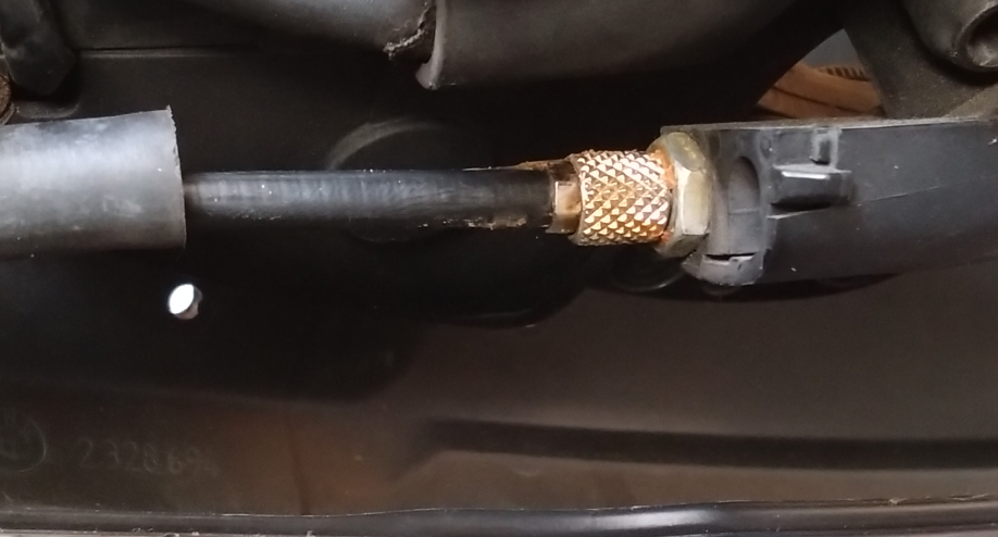

Das nächste Bild zeigt den aktuellen Zustand des Zuges an der linken Drosselklappe.
Da ist doch, man korrigiere mich, auch nicht mehr viel möglich um die Drosselklappe zu entlasten.
Rechts sieht es besser aus.

Für mich sieht es so aus, als ob die Bowdenzughülle aus der Verpressung der Endkappe gerutscht oder an dieser Stelle gebrochen ist. Wird nicht deine Fehlergrund sein, aber evt. sind die Züge wirklich verschlissen. Bei 110tkm waren es meine auf jeden Fall.
