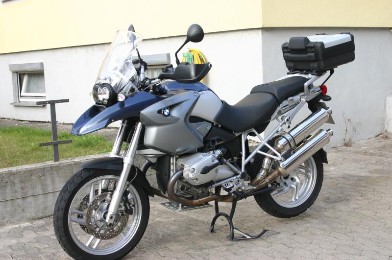

ich fahre zur Zeit auf meiner R1200R den Akra-Hexagonal auf der SR-Krümmeranlage. Eine Anfrage beim TÜV-Menschen ergab, daß eine Abnahme/Eintragung möglich ist. Habe ihm die SR-ABE und die Akra-Bescheinigung vorgelegt. Natürlich darf die Tüte nicht zu laut sein.

ich mag den Akra ja sonst eher nicht, qtreiber, aber auf Deinem Möppi sieht er gut aus. Ist eine Frage des Gesamtbildes, finde ich

ich finde den Hexa auch sehr schön , nur der Aufkleber fehlt :p
den hatte ich dir doch zugeschickt. Auf einen mehr oder weniger kommt es bei deiner Bastelbude nicht an.
nö, bunte Aufkleber mag ich nicht.

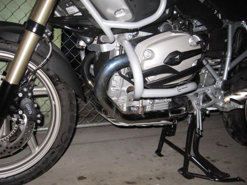

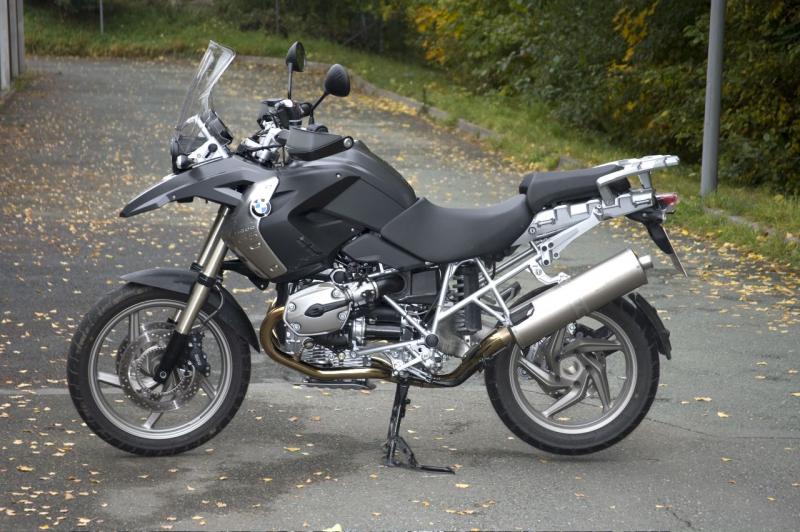

Hallo Jungs, habe gerade gesehen, dass bei der SR-Racing Komplettanlage die Krümmer anders verlaufen als beim Original (Gut zu erkennen an der Lambdasonde). Habe mir gestern meine neuen Motorschutzbügel von SW motech montiert. bin mir jetzt sehr unsicher, ob die Bügel nicht an den SR Racing-Krümmer anstoßen. Kritisch ist wohl die Lambdasonde... Habt Ihr Erfahrungen?
Das erste Bild links ist meine Dicke, das 2. Bild rechts dir SR Racing Anlage

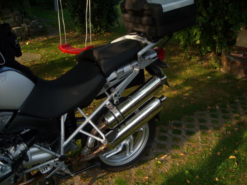

@advetureedi,die Anlage wird noch lauter:D:D:D,glaubs Mir hab selbst eine montiertBertram 1.jpg
@andi76 ,hab zufälligerweise auch die Bügel von SW-Mote... montiert auf der linken Seite hatte ich keine Problemme nur auf der rechten ging der Bügel zuweit rein:mad: hab einfach eine längere Hülse genommen und siehe da der Abstand zur Lambdasonde paßte aber immer noch zu nah dran:mad::mad:.
