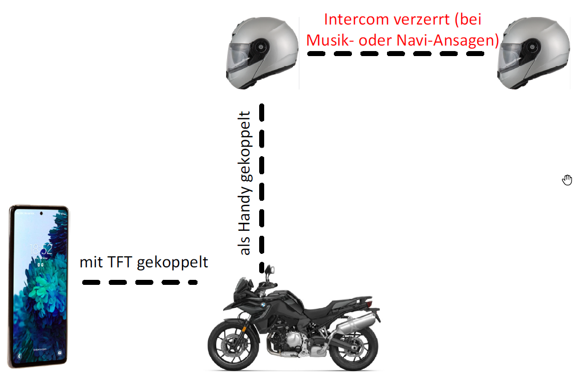

Hi,
bisher konnte ich mir durch Lesen im Forum recht gut helfen. Nun weiß ich nicht mehr weiter; vielleicht hat jemand einen Rat für mich. Angehängt habe ich auch eine Grafik zu Erklärung.
Ich verwende zwei Sena SC10UA, die beide mit dem TFT-Display meiner F750GS gekoppelt sind (1x Fahrerhelm, 1x Soziahelm). Beide sind jeweils als Handy gekoppelt. Für Musik (Spotify) und Navigation (BMW Connected App) verwende ich ein Samsung S20FE, dass ebenso mit dem TFT-Display gekoppelt ist. Die per Smartphone abgespielte Musik und Navigationsansagen werden klar und deutlich gleichzeitig auf beide Helme übertragen. Da bin ich sehr zufrieden. So weit so gut.
Baue ich nun zwischen den Helmen eine Intercom-Sprechverbindung auf (- Taste >1sec und anschließend noch einmal - Taste), stoppt die Musik (das ist auch so in Ordnung) jedoch ist die Sprechverbindung bei beiden Helmen sägezahnähnlich verzerrt. Stoppe ich die Intercom-Sprechverbindung sind die Musik und Navigationsansagen wie vorher wieder klar und deutlich. So ist die Sprechverbindung nicht zu gebrauchen.
Verwende ich nur die Intercom-Sprechverbindung (sämtliche Koppelungen der Helme zum TFT-Display und Smartphone getrennt) ist die Verbindung klar und deutlich.
Was ich bisher gemacht habe:
  • Die TFT Software ist von BMW kürzlichauf 023_011_060 ge-updated worden.
  • Die SC10UA-Software mit der Version 2.04 bei beiden Helmen auf dem aktuellen Stand.
  • Alle Komponenten habe ich duzend mal neu gekoppelt.
  • Die verschiedenen Helmparametern (z.B. Audioquellenpriorität, HD Voice, HD-Sprechanlage, etc.) bei beiden Helmen ausprobiert.
Ich bin schon kurz davon andere Senas zu kaufen. Weiß jemand Rat ?

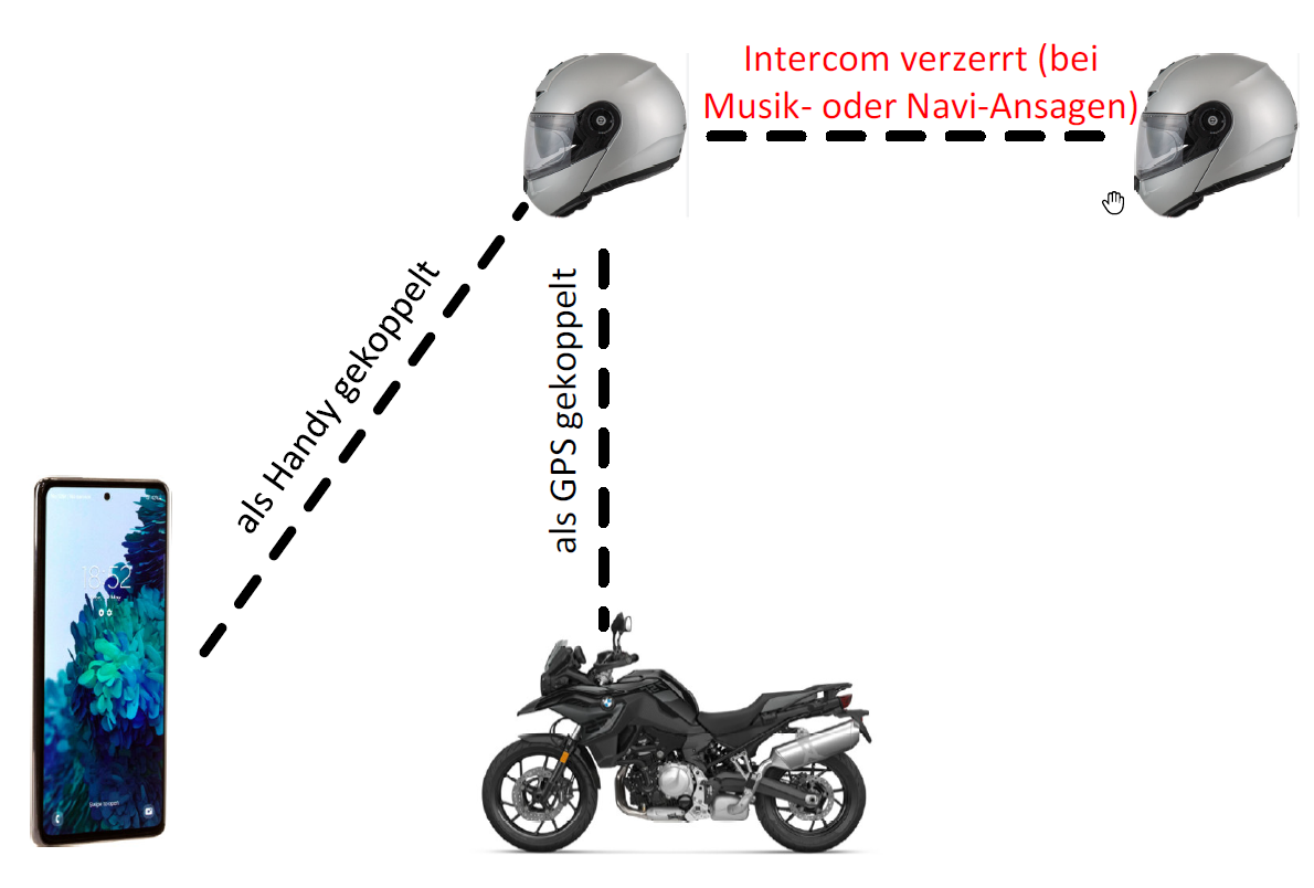

Wenn ich das richtig sehe, dann sind beide Senas mit dem TFT-Display gekoppelt. Ich würde daher folgendes versuchen:
  • alle Kopplungen löschen
  • Kopplung des Fahrer-Senas mit dem TFT als Navigationsgerät
  • Kopplung des Fahrer-Senas mit dem Fahrer-Smartphone
  • Pairing der beiden Senas miteinander.
Das sollte ohne Verzerrungen funktionieren. Dabei ist das Sozia-Gerät ausschließlich für die Kommunikation zwischen den Headsets eingerichtet.

Hi,
vielen Dank für Euren Input. Ich habe alles entsprechend eingerichtet und ausprobiert. Leider ohne Erfolg. So habe ich das nach Eurer Anleitung eingerichtet.
Ich habe mittlerweile herausgefunden, das die Intercom-Verbindung grundsätzlich nur dann verzerrt ist, wenn entweder Musik abgespielt wird oder eine Navi-Ansage erfolgt. Ist die Musik ausgeschaltet oder es erfolgt gerade keine Navi-Ansage, dann ist die Verbindung brauchbar. Die Verzerrungen hören sich wie Mikroaussetzer an, so als ob währenddessen eine Überlastung stattfindet.
Auch diese Konfiguration liefert leider genau das gleiche Ergebnis.

Ich würde das Audio-Multitasking ausschalten, die Audiopriorität auf die Verbindung mit dem TFT legen, welches als Navi gekoppelt ist. Außerdem würde ich prüfen, über welche Kanäle hier die Übertragung gemacht wird. Es könnte Klingelkanal, Musikkanal etc. in Frage kommen, falls das TFT das vorsieht.
Unter Umständen führt die Kopplung des TFT für Stereo-Musik zu einem besseren Ergebnis. Wie das geht, steht im Handbuch (5.3.1). Dann soll man auch gemeinsam mit einem gekoppelten Headset Musik hören können. Die Kopplung mit dem TFT muss dann als Bluetooth-Stereo-Gerät gemacht werden. Ob das Erfolg bringt, weiß ich nicht. Solche Experimente mache ich nicht, ich höre beim Fahren keine Musik.
